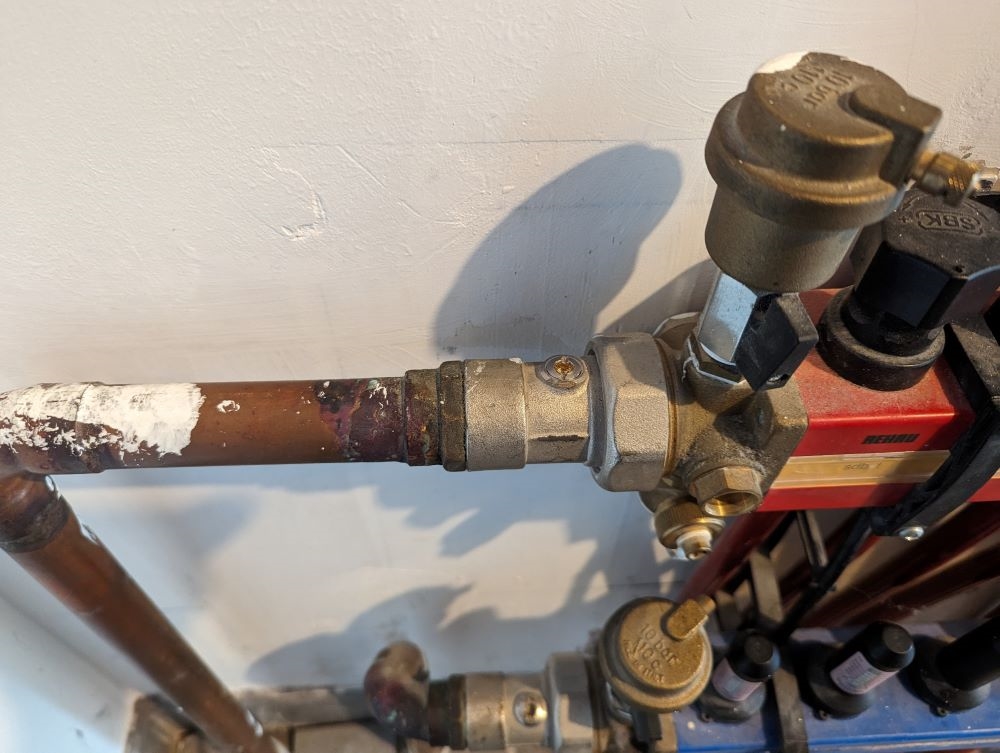

    Besoin d'aide aux plombiers du forum !
    J'ai un plancher chauffant avec des collecteurs REHAU qui date de 2006. Il a été vidangé il y a 10 ans. et je me suis dit qu'il fallait peut être le faire à nouveau
    Je regarde une petite vidéo sur youtube, c'est simple, je me lance !!
    Sauf que ça commence mal, j'ai foiré l'empreinte de la vanne d'arrêt C'est vraiment de la daube, j'ai mis ma clé 6 pans sans me rendre compte que les plombiers avaient dû déjà foirer l'empreinte lors de la dernière purge :fou: . Comme c'était dur de faire la rotation, j'ai forcé un peu et bim direct j'ai fait de la limaille. Maintenant c'est mort, impossible de rouvrir la vanne, là elle est en position fermée
    Du coup ma question, y a-t-il un truc pour s'en sortir ? Ou bien faut il changer la vanne complète ? Sauf que je ne la trouve pas en pièce détachée

    Moi je ne suis pas plombier mais les images me sont penser à des raccords diélectriques deux pièces, d'un coté avec écrou libre à visser, de l'autre filetage femelle.
    La vis est surement un purgeur.
    bernardoym
    Re : Vanne d'arrêt plancher chauffant bloquée, que faire?
    Non non, la vis est bien la commande de la vanne pour fermer /ouvrir...

    quoique pas du tout professionnel dans le domaine, il me vient une idée pour extraire en bloc la "chose" abîmée:
    le gros écrou à droite, juste contre la rampe rouge, ça me semble une union par raccord bicônique:
    si tu dévisses complètement l'écrou , l'assemblage se défait de suite (et si tu resserres simplement le raccord redevient étanche)
    ou bien si il y a un joint en fibre, faudra le changer, mais ça se trouve dns toutes les dimensions dans tous les magasins de bricolage.....
    de l'autre côté (tuyau de cuivre) ça me semble être un raccord vissé , à la filasse.....
    là, en tournant le truc dont la commande est cassée, ça doit pouvoir s'enlever..... au besoin en le chauffant un peu?
    ces réflexions, au cas où tu n'as pas réussi à décoïncer la vis autrement
    ps ) refaire un raccord avec filasse... oui, mais maintenant le téflon (au moins 5 ou 6 couches autour du filetage, et dans le bon sens...) c'est bien plus facile, et; garanti alors parfaitement étanche...

    OK je vais essayer de démonter cette vanne.
    Premier problème, trouver une clé de 52mm !! (mesuré au pied à coulisse).
    Deuxième souci, vidanger un peu le système avant pour ne pas répandre de l'eau partout.
    La sortie de vidange est horizontale. On peut y visser un raccord plastique de tuyau d'arrosage, ça j'ai. Mais pour ouvrir la vanne qui va permettre cette vidange, il faut utiliser le bouchon qui a une empreinte carré. J'ai essayé, évidemment c'est bloqué, du coup je me demande s'il faut là aussi forcer au risque de bousiller le système...
    On peut voir ce système sur cette vidéo :
    https://youtu.be/OGhcRPClP4E?t=300

    J'ai réussi à trouver une grosse clé anglaise et j'ai donc pu dévisser à droite.
    Maintenant je suis bloqué à gauche. Je maintiens le cuivre sur la gauche avec une clé de la bonne taille et j'essaye de tourner avec une clé à griffe la vanne mais c'est bloqué !! (vers le bas on est bien d'accord ? j'ai un doute car la vanne est femelle de ce coté là et le cuivre doit être mâle).
    Une idée pour débloquer ça sans tout tordre/abimer ? Chauffer au chalumeau ?
    bj,
    pour éviter de tout broyer, remettre l'écrou à droite sans le serrer (0.5 mm de jeu)
    et ensuite un clé plate + une clé à griffe.

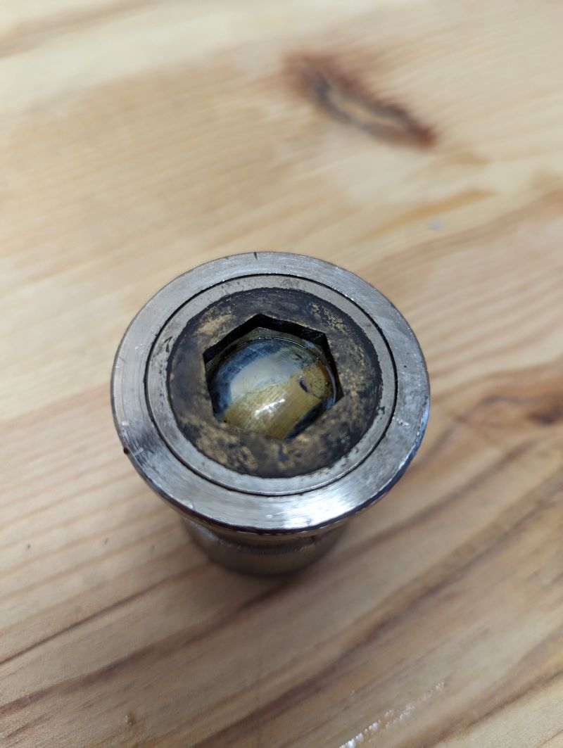

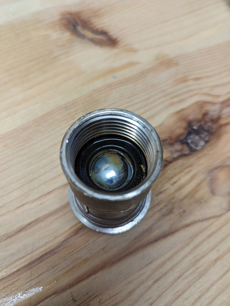

    Du coup j'ai chauffé avec un chalumeau et j'ai réussi à démonter, non sans mal ! Reste à changer cette vanne. Le plus simple, reprendre la même mais avec ce système "mal foutu", je risque de refoirer la commande de la vanne à la prochaine vidange dans 3 ou 4 ans...
    Rehau ne vend que le kit complet, pas la vanne seule https://www.comptoirdespros.com/set-...456431001.html
    Du coup je me demande si je ne pourrais pas trouver une vanne "compatible" mais je n'y connais rien dans les dimensions en pouces. Comment mesurer ?
    Si j'ai bien compris, c'est un raccord union à droite et mâle à gauche.
    la partie plate à droite de la vanne fait 44mm de diamètre et la partie femelle à gauche fait 31/32mm de diamètre interne. Le corps de la vanne fait exactement 50mm en longueur.

    Je viens de faire tremper la vanne dans du WD40, impossible de la débloquer !! Il y avait une petit passage sur la sphère, j'y ai glissé un tournevis, j'ai pu la faire tourner 1/8 tour et pas davantage, elle est bloquée de chez bloquée !
    J'ai un pied à coulisse digital qui peut mesurer en pouces (inch) : côté cuivre je trouve 1,2 et quelques et côté collecteur 1,75 inches. Donc c'est comme si c'était du F 1 1/4 et de l'autre côté 1 3/4 . Possible ???
    C'est dans du vinaigre qu'il faut faire tremper pour dissoudre le tartre. Ton W40 ne dissoud rien.
    Compte une bonne nuit...voire plus....suivant l'état.

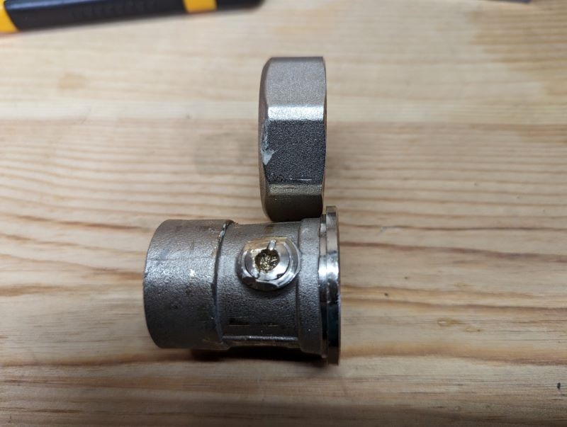

    Il y a un truc que je ne comprends pas on dirai les photos que la vanne est fermée elle a donc du être manoeuvrée
    bernardoym
    Oui ! Je rappelle que je voulais vidanger mon plancher chauffant, donc j'ai fermé cette vanne. Sauf que j'ai forcé pour fermer et que j'avais fermé à 95% quand ma clé 6 pans a terminé de détruire l'empreinte 6 pans. Ensuite, impossible de rouvrir ou de faire quoi que ce soit
    Donc désormais, je cherche à changer cette vanne, ensuite je ferai ma vidange/nettoyage et je pourrai remettre en route fin octobre
    tikeno
    RE RE
    La fente que l'on voit au dessus y était d'origine ou c'est toi qui a fait cette fente pour mettre un tournevis
    bernardoym
    Non la fente au dessus y était mais franchement je ne sais pas à quoi elle sert. Elle est tellement peu profonde que même avec un gros tournevis plat, impossible de manœuvrer, ça ripe.
    Là j'ai mis la vanne démontée dans un étau, j'ai essayé de tourner en utilisant cette fente avec un fer plat qui rentre dedans (sur 1mm pas plus !), impossible de tourner c'est bloqué.
