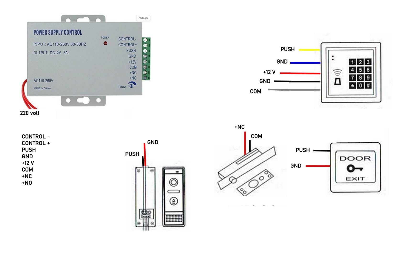

    J'ai une gâche électrique Extel, et j'ai acheté sur amazon (https://www.amazon.fr/dp/B089SZ9FJ3?...roduct_details) un digicode avec lecteur rfid pour l'activer. Cependant les instructions de branchement ne me semblent pas correctes : le lecteur n'est pas alimenté, et la gâche lors d'une activation via bouton ne s'ouvre pas (on entend une mise en tension mais rien ne se passe).
    Dans les commentaires ils disent que les branchements de la notice sont pas bon, mais je n'ai pas trouvé la solution.
    Pourriez-vous m'aider ?

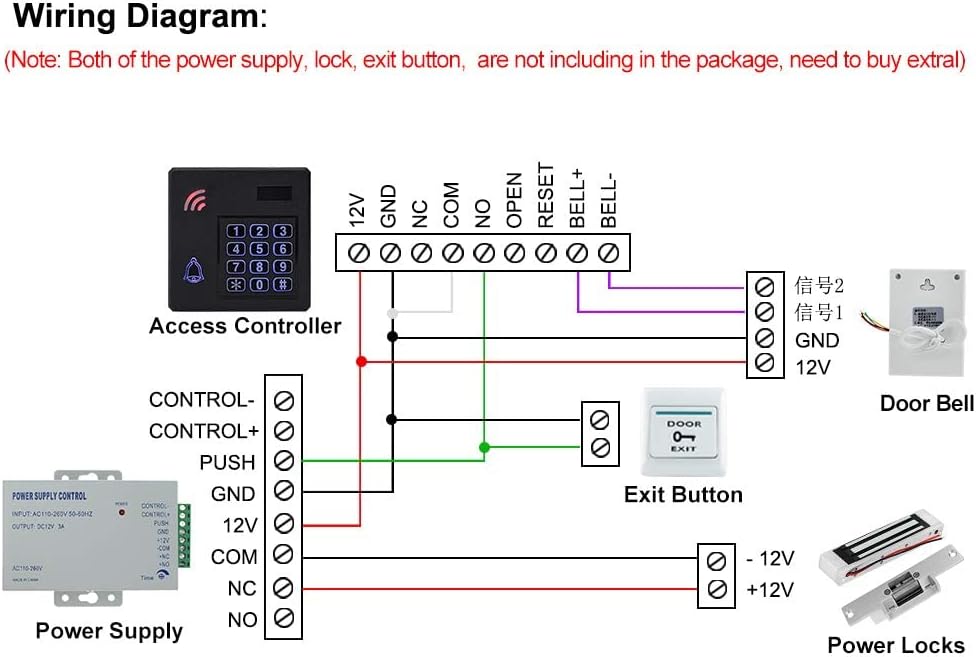

    J'ai essayé ces deux branchement sans succès :

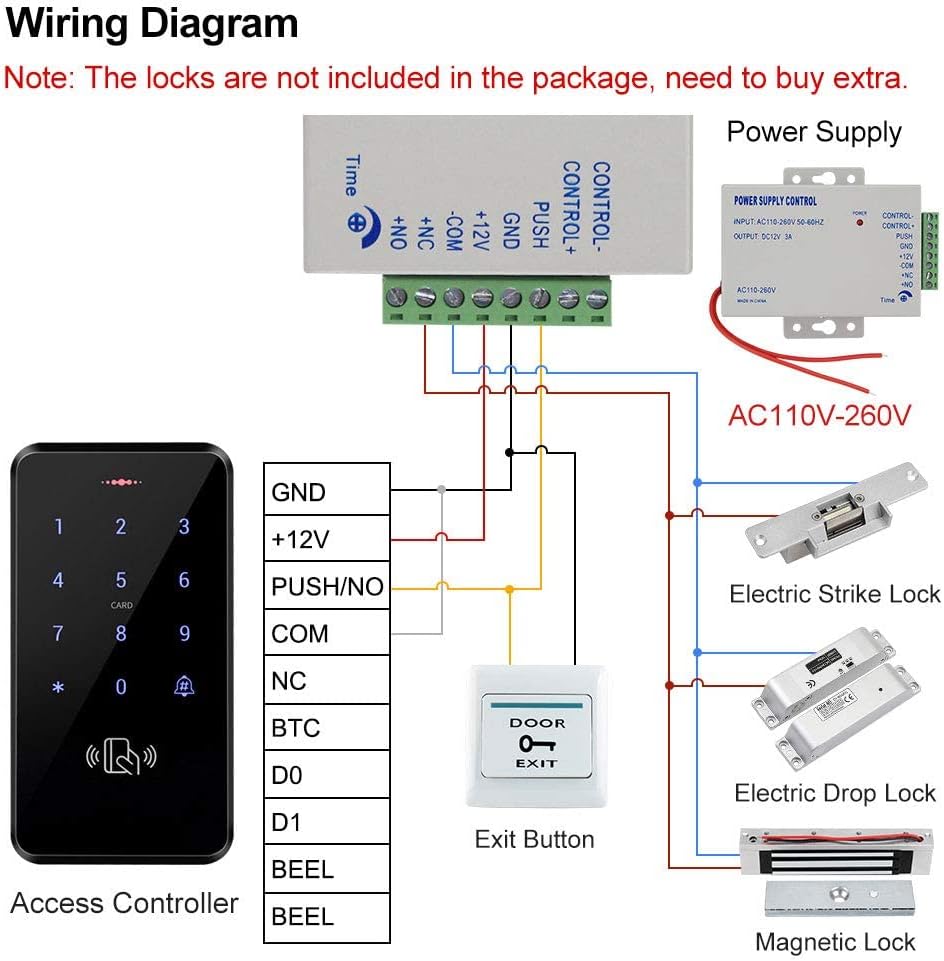

    Une autre version non testée :
    Merci d'avance !

    Édit : avec le schéma 1 le lecteur est alimenté et fonctionne (il y avait un faux contact). Par contre la gache ne s'ouvre pas.
