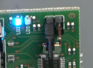

    - La position du cavalier sur la carte est importante (celui là Nom : Screenshot 2025-08-24 at 18-53-56 (125) PROGRAMMATION RÉCEPTEUR OC2 CARDIN TRADE - YouTube.png
Affichages : 425
Taille : 113,3 Ko). Pas de cavalier on programme le lien (l'association) sortie-télécommande. Cavalier à gauche on programme les sorties radio (association canal-sortie). Cavalier à droite on autorise l'ajout de nouvelles télécommandes.
    - Bien vérifier la position du cavalier si vous devez appuyer sur la touche P2. Dans l'absolu mieux vaut pas y toucher ça peut tout effacer (sauf pour régler la sortie sur le bon canal)
    Donc pour l'ouverture piéton, pas de cavalier, on reste appuyé sur P1 et on appuie sur la touche B (pour atteindre la sortie 2) deux fois. La vidéo l'explique à partie de 1min48.
