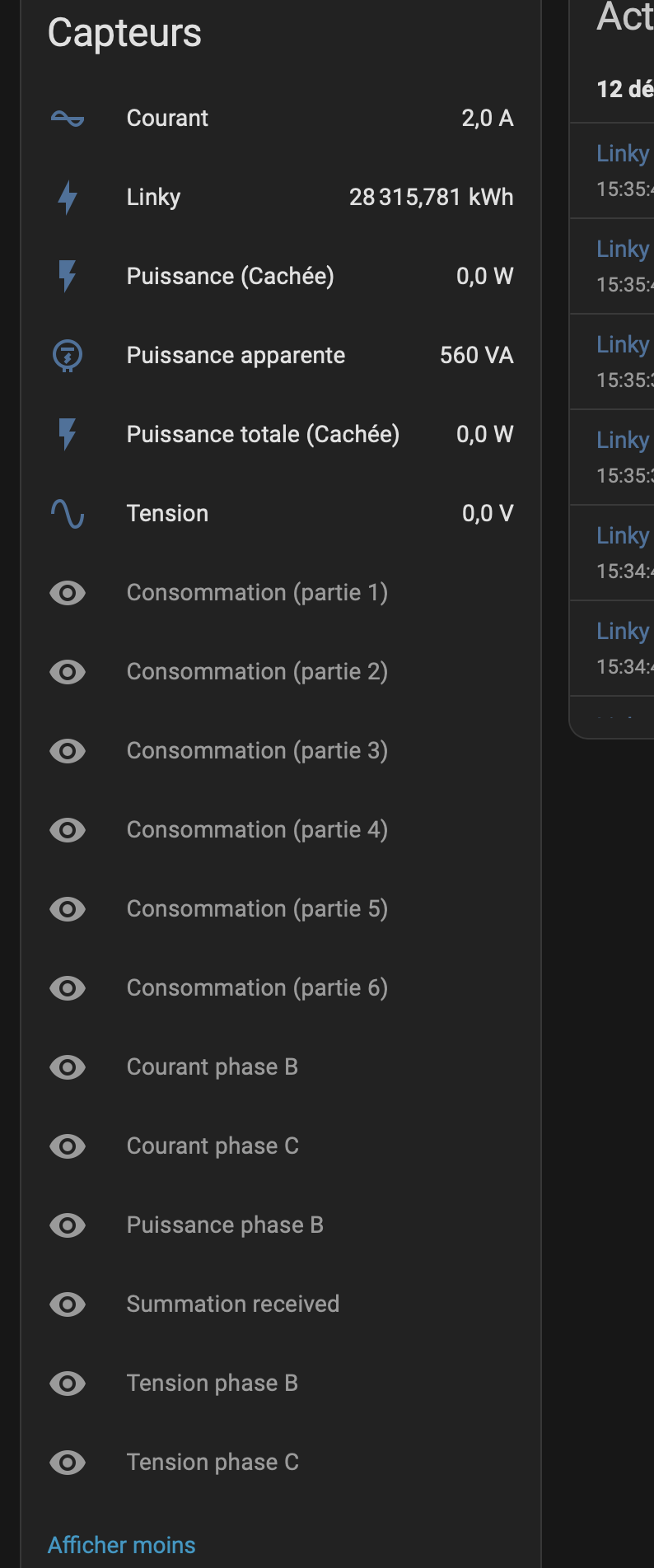

    Je l'ai aussi, fonctionne bien dans mon usage. Je ne crois pas avoir eu de déconnection depuis son installation, comparé au Lixee pulses pour le gaspar.
    En monophasé, il me remonte la conso et la puissance apparente. Les entités Tension et Puissance apparente sont créées mais restent à Zéro (plus l'équivalent de toutes ces entités sur les autres phases)
    @stefjm tu as quelque chose de ce coté là ?

    Je suis en mode standard, monophasé et producteur.
    z2m me remonte absolument tout comme il faut.
    Les seuls champs qui restent à 0 sont ceux des Puissances, Energies, courants, tensions des phases que je n'ai pas.

    Je passe par ZHA. Mais il y a probablement un détail qui m'échappe !

    T'es en mode historique ou standard?

    ZHA est l'intégration intégree de Zigbee dans HA. Plus simple, moins complet, en gros.
    Visiblement nativement ZHA ne peut pas récupérer toutes les infos. Je n'avais jamais creusé car je voulais surtout la conso. Mais effectivement en théorie toutes les entités sont fonctionnelles, avec Z2M, et a bricoler, pour ZHA (du moins pour l'instant, la communauté est active!).
    Pour le mode : aucune idée je ne connaissais même pas l'existence de ces deux modes !:

    Donc probablement historique si jamais modifié. Il faut demander à son fournisseur d'énergie le changement.
    Il y a moins d'informations dans ce cas.

    Historique ou Standard, c'est indiqué sur le Linky en faisant défiler l'affichage.
    Pour changer il faut en faire la demande à son fournisseur d'énergie.

    Oui oui je n’avais jamais fait attention. Effectivement ça peut expliquer la remontée partielle ou totale dans le module qui est sur la prise TIC.
    Chez edf il y a un formulaire en ligne. Je l’ai rempli, ce qui a déclenché un appel du service client à qui j’ai dû expliquer la démarche et qui n’en avait jamais entendu parler et n’a pas trouvé de support dans sa documentation.
    J’ai du tomber sur un as, ou alors un problème de cloisonnement des services !
    Néanmoins il est également documenté côté home assistant que passer par ZHA donnait une prise en charge des données incomplète, même sur un TIc en mode standard (problème de lecture/assignation des données).

    Je suis passé en TIC standard, et depuis j'ai toutes les entités du Lixee qui remontent, notamment tension, puissance max (qui correspond au pic sur la journée), puissance apparente....
    Donc cela semble expliquer les doutes du demandeur initial, le Lixee remonte ce qu'il peut remonter, selon la configuration du linky.
    Merci stefjm pour la puce à l'oreille.
