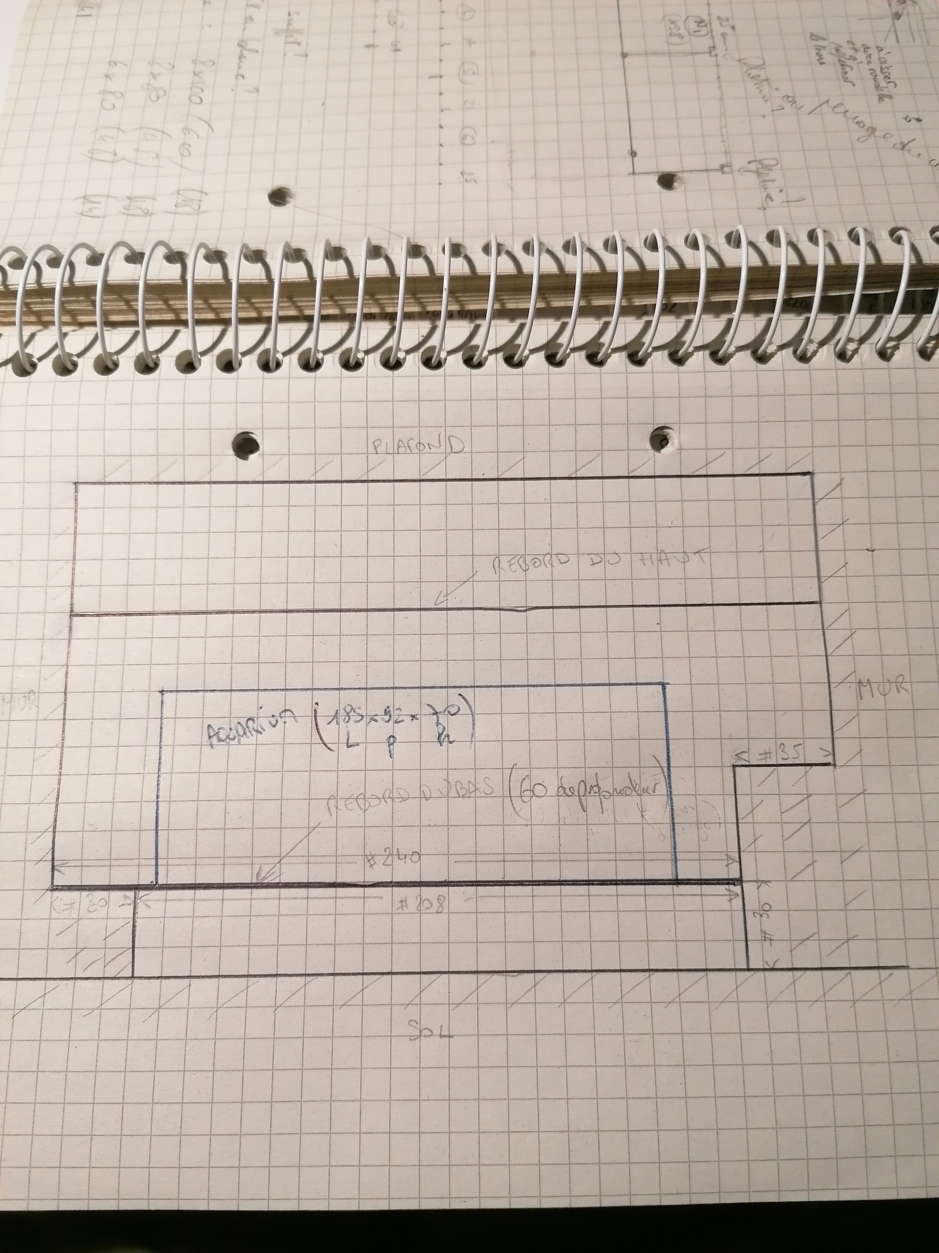

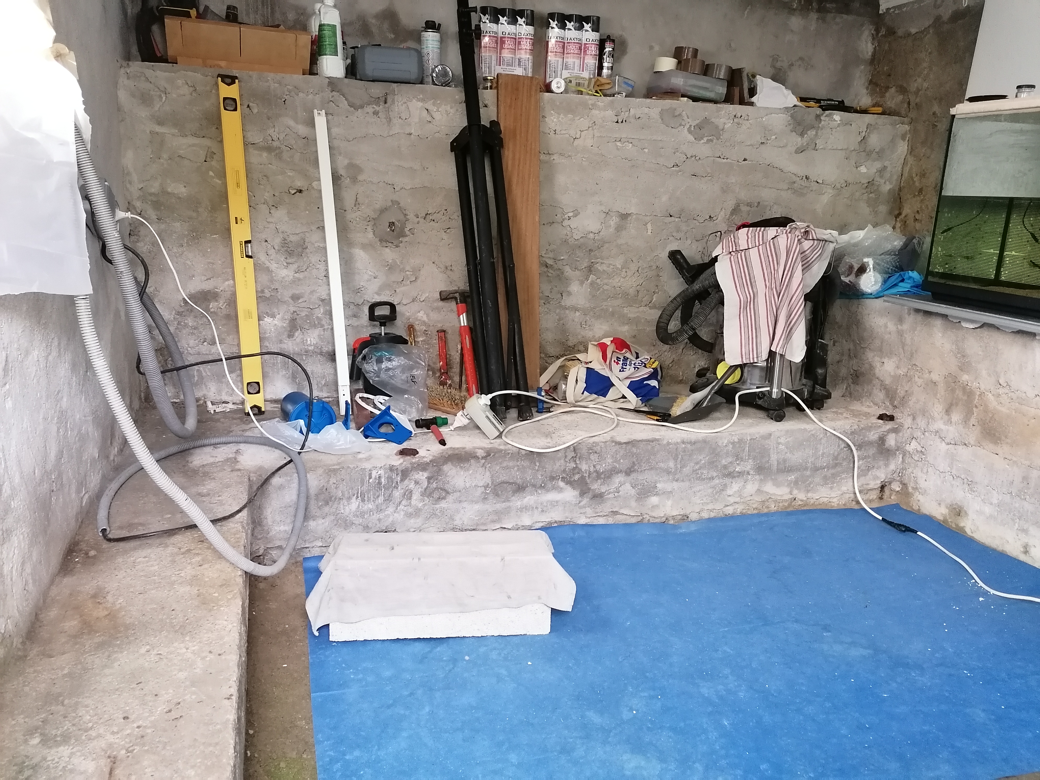

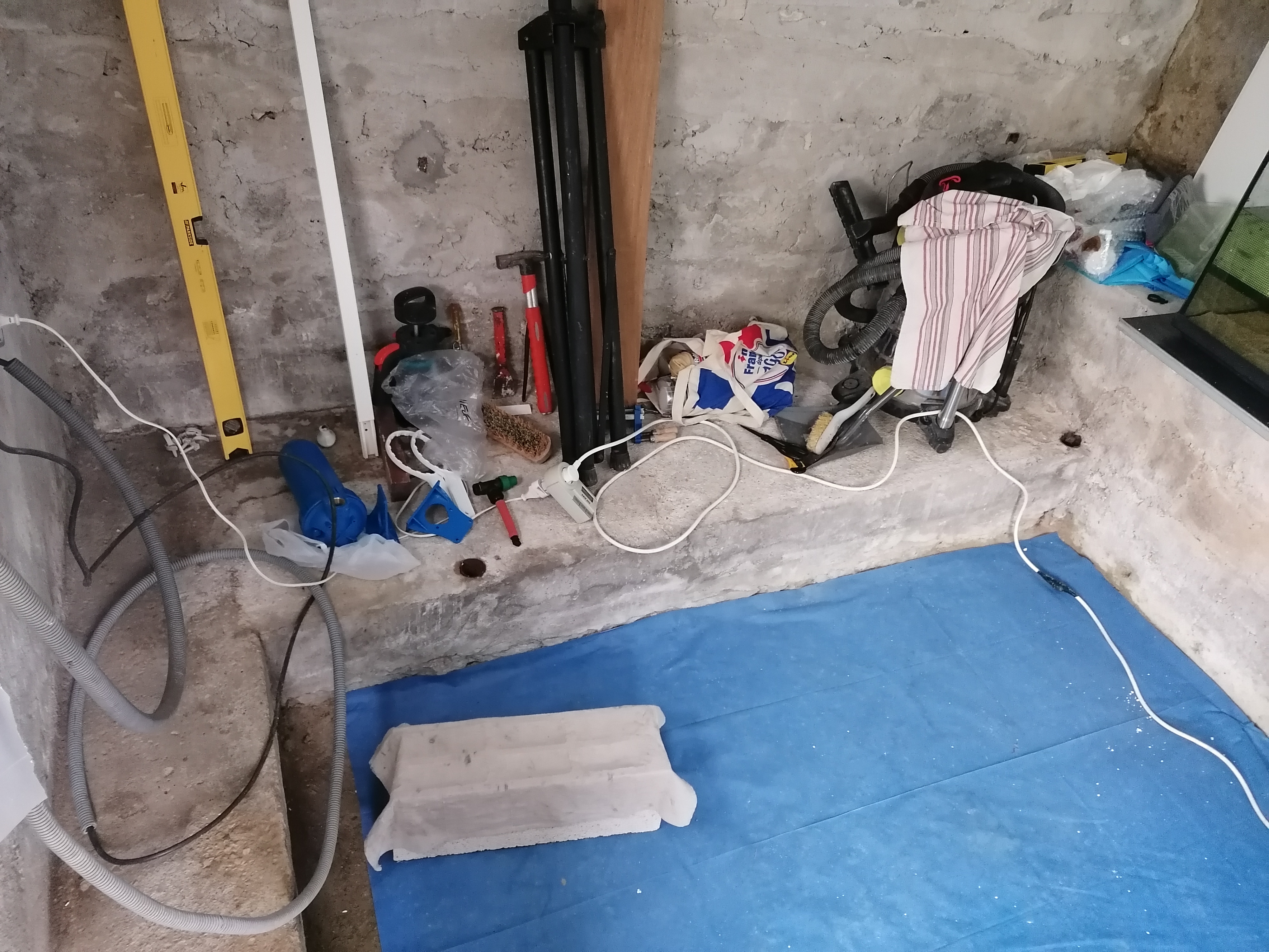

    Merci, je me disais bien que ce serait mieux avec croquis et photos. D'autant que cela me permet de corriger quelques données du message de départ: l'espacement entre les rebords à droite et à gauche de l'aquarium est de #208 cm et non 235, et l'aquarium sera décalé de # 20 cm du rebord de droite (cf . schéma).

    Re : Quel tube carré acier choisir?
    Oui sans ce renfort que je souhaite ajouter, c'est effectivement la dalle qui supporterait tout le poids sur ses 60 cm d'appui.
    Mais le rigidité de l'aquarium a ses limites aussi (collé en verre de 12 mm d'épaisseur). Le tube carré en acier doit servir à réduire les contraintes du verre laissé en porte à faux, dans une mesure acceptable. Les plaques en aggloméré et en polystyrène expansée intercalées entre le support et l'aquarium sont là également pour soulager ses contraintes en répartissant les charges.

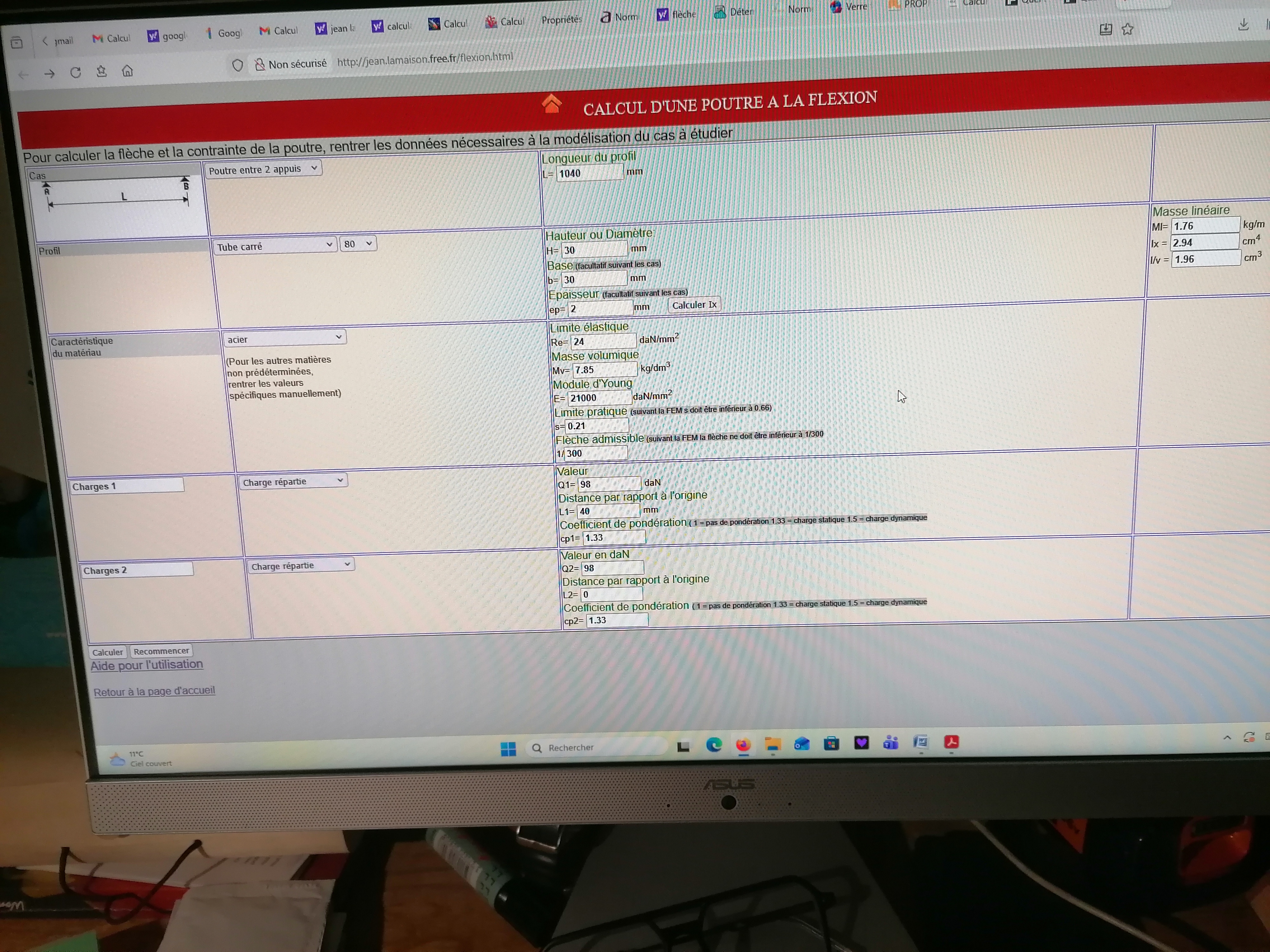

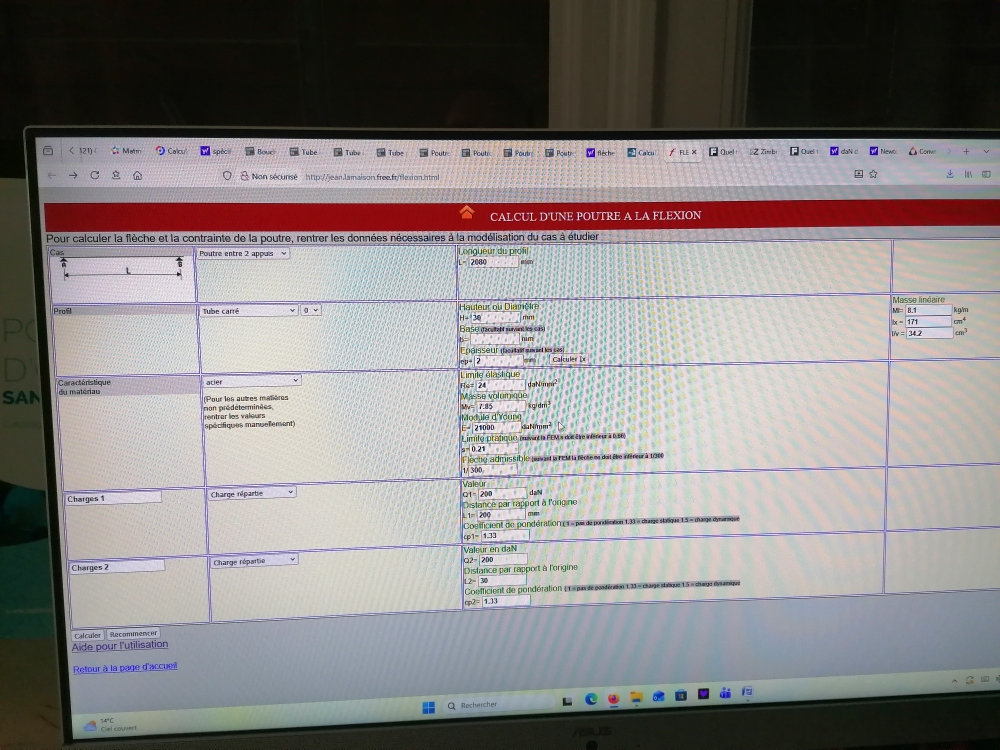

    Pour information complémentaire, j'ai recherché un calculateur de flèche sur le net, et je suis tombé sur celui-ci (attaché en photo).
    Le hic, c'est qu'il me donne la même valeur de flèche quelque soit la section de tube carré choisie ...? Que je prenne du 30x30, du 40x40, ou du 50x50 en 2 mm d'épais, j'obtiens une flèche réelle de 1.36. (J'ai essayé de contacter le webmaster du site en question mais le mail ne semble pas fonctionner...)

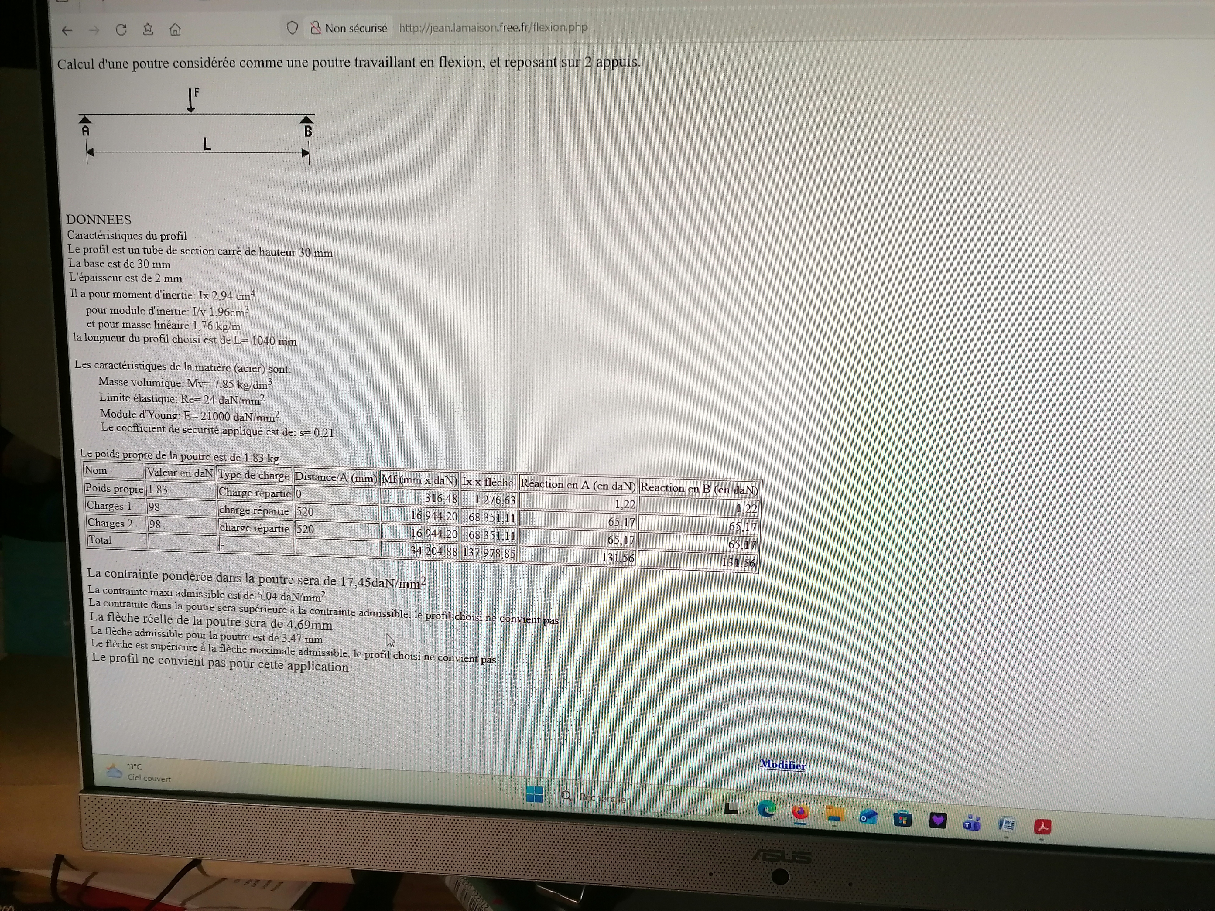

    Conspi83
    Voici le lien du calculateur utilisé: http://jean.lamaison.free.fr/flexion.html
    Je joins les tableaux dans une meilleure définition:
    J'ai dû me tromper en complétant le tableau de calcul, mais j'ai cependant un doute sur les résultats obtenus avec ce calculateur... Peut-être ne sais-je pas l'utiliser...?
    J'ai choisis de diviser en 2 la charge répartie des 400 kg (# 392 daN) pour coller au mieux aux besoins de complétude du tableau. Donc 196 daN pour le côté gauche qui commence à s'appuyer à 40 mm de la barre de ce côté (correspond à la "charge 1" du tableau), et 196 daN pour le côté droit qui commence à s'appuyer à 190 mm de la barre de l'autre côté (correspond à la "charge 2" du tableau). J'espère mon explication assez claire .
    PS: Je ne sais pas à quoi sert le moment d'inertie Ix qui est proposé d'être calculé dans la ligne "Profil" du tableau à compléter pour obtenir le résultat, mais en l'utilisant j'obtiens:
    - pour du 50x50x2, une flèche réelle de 15 mm
    - pour du 40x40x2, une flèche réelle de 30 mm
    - pour du 30x30x2, une flèche réelle de 75 mm.
    Cela me paraît énorme...
    Autre curiosité à mon avis: La flèche admissible pour la poutre affichée dans le calcul est de 6,93 mm quel que soit le type de tube acier carré choisi...

    sh42
    Le moment d'inertie sert à calculer la flèche.
    Par tes calculs en séparant les 400 kg en 2 points, tu transformes une charge répartie en 2 charges ponctuelles. Cela aurait été valable si les distances libres avait été importantes. Dans ton cas, elles me paraissent faibles en conséquence, j'aurais tout admis en charge répartie comme ceci : 400 kg pour 185 cm cela donne 508 kg pour 235 cm.
    La flèche de 6,93 mm est une flèche admisse dans l'immobilier et qui correspond à un critère de confort. Elle est un certain pourcentade la longueur de portée, ( 1/200, 1/500, ... ). Cette flèche est importante dans le cas du verre car il peut casser. 3 puissance 10-5 mm, cela fait 0,00003 mm, autant dire zéro. Cela parait peu probable.
