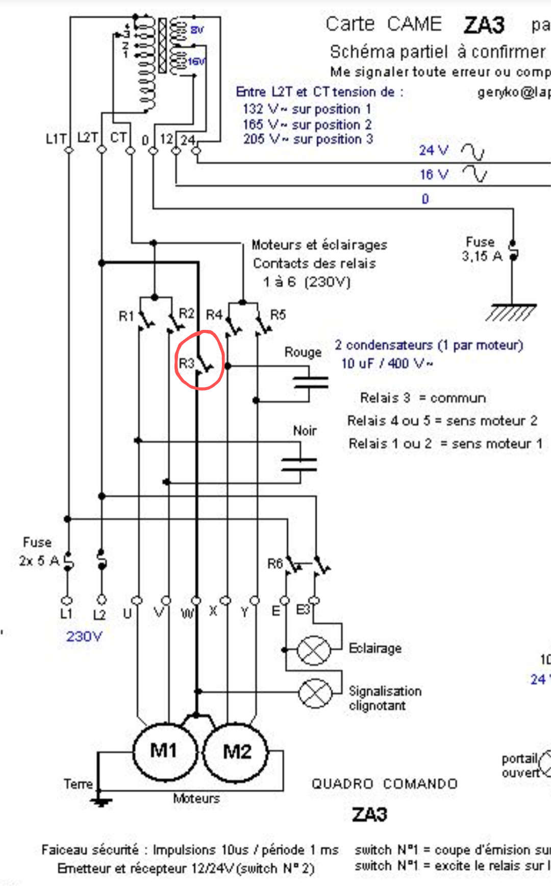

    Bonjour du jour au lendemain j ai une panne complète sur mon portail électrique.
    Matériel:
    Boitier de commande ZM3E et moteur enterrés pour portail battant CAME FROG
    Symptôme:
    En appuyant sur le bouton télécommande en entend le relais claquer dans le boitier mais rien ne se passe, même chose en appuyant sur l'interrupteur de secours
    Le gyrophare ne s allume pas non plus
    Test réalisé:
    la petite lumière sur la carte électronique est verte
    on accède au menu sans souci, le test des moteurs fait claquer les relais mais rien ne se passe
    Je l'ai passé en mode sans encodeur mais aucune différence
    SI je fais un réglage de course les relais claque mais pas de mouvement affichage = erreur
    Les moteurs fonctionnent en les alimentant directement (dans les deux sens)
    Le gyrophare fonctionne si je l alimente directement
    Les 4 fusibles noir sont ok
    En testant les borne de sortie U/V/X/Y et W je n'ai jamais de courant qui arrive.
    Merci pour votre aide.

    Je testais aussi le condensateur filmé.
    On dirait que la tension de puissance ne passe pas dans la carte.

    Oui les deux gros condo doivent fonctionner si les moteurs ne tournaient pas en quant vous les avez testés en direct
    Il me semble que ce sont ces composants :

    @Thomas
    pourquoi tu as entouré la bobine en rouge ?

    Re : Panne portail electrique came zm3e
    Si je résume tout ce qui a été dit :
    Problème de commande des moteurs : pistes coupées par les limaces, relais moteur qui ne fonctionne pas correctement,
    Voir l'arrière de la carte (f6exb)
    Le schéma de commande des moteurs en 230V pourrait ressembler à ça : (attention carte ZA3 différente de ZM3E )
    https://www.microfer.fr/geryko/telec...s/ZA3_CAME.jpg

    Si je comprends le schema le probleme se siturai soit sur la ligne CT soit sur la ligne du Relais R3. j ai juste? si je ne trouve de trace de brjlure a l arriere le probleme pourrai venir du relai R3 d apres vous?
    Il serait bon de savoir quel relais est appelé ! R1, R2, R4, R5, R3 étant un commun pourrait être mis en cause
    Le gyrophare a besoin aussi de R3 !

    Non, il ne faut pas shunter L2 à W, cela pourrait être dangereux.
    1) pas sûr que le schéma de la carte ZA3 soit rigoureusement le même ? (c'est le principe qu'il faut avoir en tête)
    2) J'ai de sentiment que tu as testé les moteurs en direct, sans les avoir déconnectés de la carte, ce qui est très dangereux
    car dans ce cas, tu ne sais pas exactement ce que tu fais.
    En déconnectant les moteurs de la carte, ils n'auraient pas dû tourner ? (les condensateurs n'étant pas connectés.)
    Tu as eu de la chance !
    3) Oui, le problème devrait se trouver sur la "ligne CT" mais reste à trouver et confirmer ce qui ne va pas ?
    Il faut essayer de faire le schéma de partie.
    Tester comme je l'ai indiqué au post #10.
    Peut-être un contact de relais HS ? ou un relais qui ne s'excite pas ?
    si on suppose que les limaces n'ont pas "dansé" sur la carte !

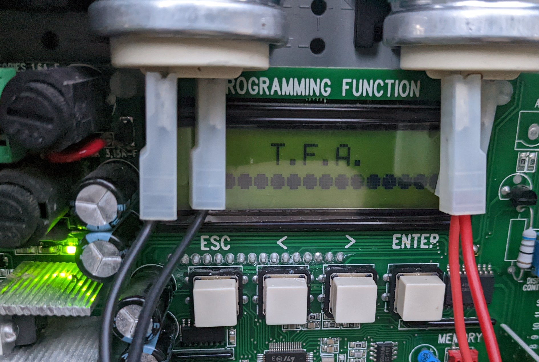

    Je rencontre un problème assez similaire.
    Lorsque je lance un ordre d'ouverture , j'entends un bruit dans la carte (fermeture de relais ?) , mais rien ne se passe .
    Y compris le feu qui ne clignote pas.
    Quand je regarde le schéma de la carte , il y a un relais qui est nécessaire pour le fonctionnement à la fois du feu clignotant et des moteurs (cf photo relais R3). Aussi je me dis que le problème peut venir de là. Du composant lui même ou de sa commande.
    Comme j'entends comme un bruit de relais (l'autre car il faut en fermer 2 pour alimenter le 1er moteur) j'ai tendance à me dire que la commande est ok. Et que c'est plutôt ce relais qui ne fonctionne plus. (Nota : si j'ai bien compris le fonctionnement , il est systématiquement commandé à l'ouverture et à la fermeture , donc 2 fois plus sollicité que les 4 autres relais alimentant les moteurs : R1 R2 R4 R5).
    Il y aurait la possibilité d'intervertir ce relais avec un autre , mais je voulais avoir un peu avant des avis sur le diagnostic / les causes possibles, et des tests à effectuer.
    Je me demandais aussi si le nettoyage de la carte que j'ai fait est suffisant : j'ai utilisé de l'alcool et un coton tige , visuellement c est mieux mais il reste des traces quand l'alcool à séché ( je peux refaire une photo si c'est pertinent de creuser ce point )

    jayce2mars
    Re : Panne portail électrique came zm3e
    J'ai oublié un point qui peut peut-être aider .
    Sur l'afficheur il y a souvent écrit " T.F.A." sur la 1ère ligne et des point noirs sur la 2nde. (Cf photo)
    J'ai pensé au début à un affichage signalant que la temporisation de fermeture automatique est en cours .
    Même si ce n'est pas logique car le portail est tombé en panne avec les bras moteur en position fermée . Ceci dit vu qu'il y a une panne , peut être un bug du côté de l'encodeur.
    Lorsqu'il y a ce message , aucune commande sur les boutons n'est possible . L'écran reste figé avec cet affichage .
    Depuis la panne du portail hier matin il y a eu plusieurs moments où j'ai eu accès au menu normalement à l'aide du bouton enter. (En particulier pour essayer les moteurs avec le mode test)
