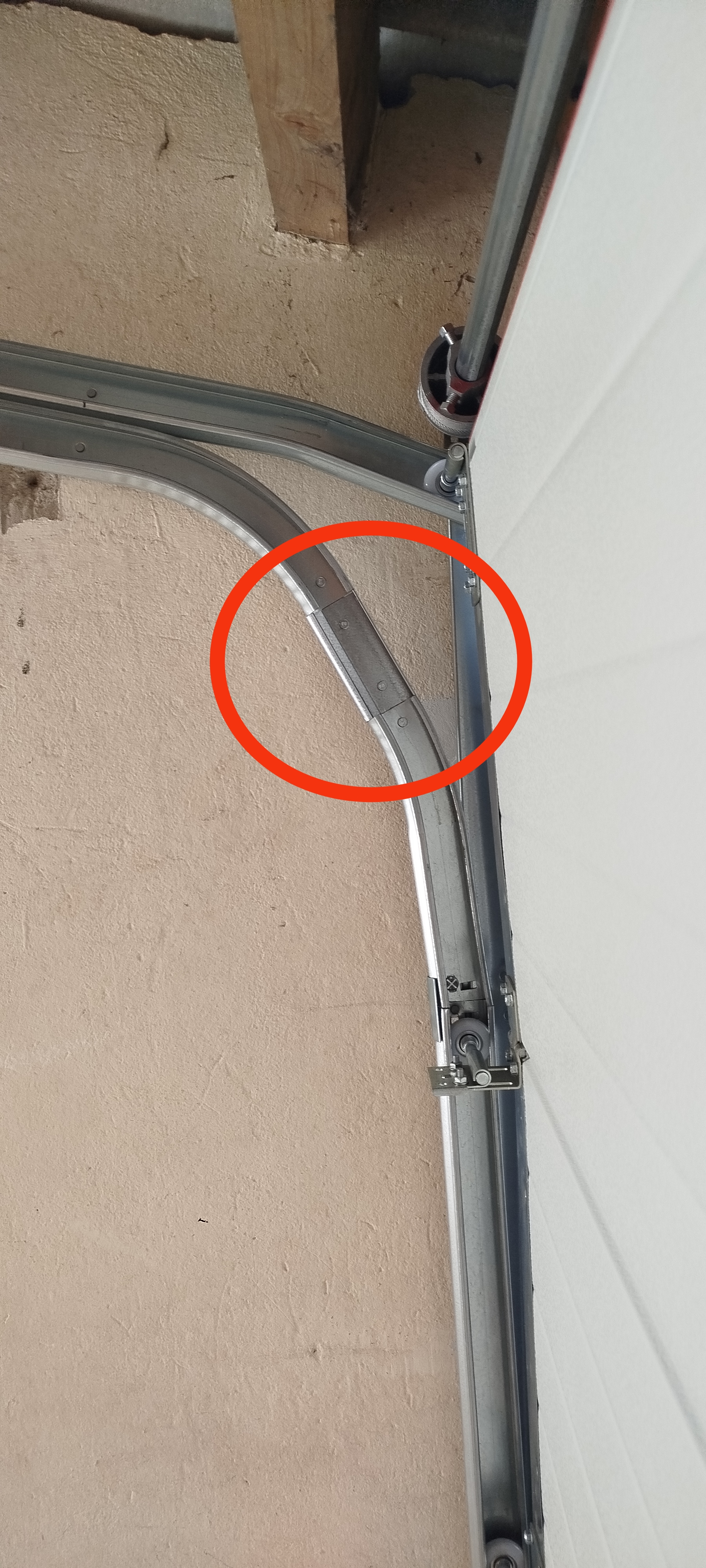

    Un petit retour un an après.
    Je viens d'installer la porte sectionnelle, le découpage des panneaux et de la barre de rotation (qui était en 2 parties liées par un serrage) n'ont pas posé de problème particulier. Juste du temps pour bien calculer et ne pas se tromper.
    Comme j'aime bien compliquer les choses, j'ai installé cette porte sous pente donc il a fallu découper les rails courbes pour qu'ils suivent l'inclinaisin du plafond.
    Et finalement, tout fonctionne parfaitement donc c'était bien faisable, et tant mieux.
    Un grand merci à tout le monde pour vos contributions qui m'ont bien aidées ����
    JAYJAY52
    Re : Recouper une porte de garage sectionnelle?
    Voici quelques photos :
    - la flèche rouge monte la barre qui a été recoupée
    - le rond rouge monte le morceau de rail rajouté pour pouvoir faire l'inclinaisin souhaitée avec un bout de courbure supprimée (10 cm environ)
    - j'ai mis du béton cellulaire pour créer un appui pour la porte côté gauche comme prévu, car il n'y avait rien
