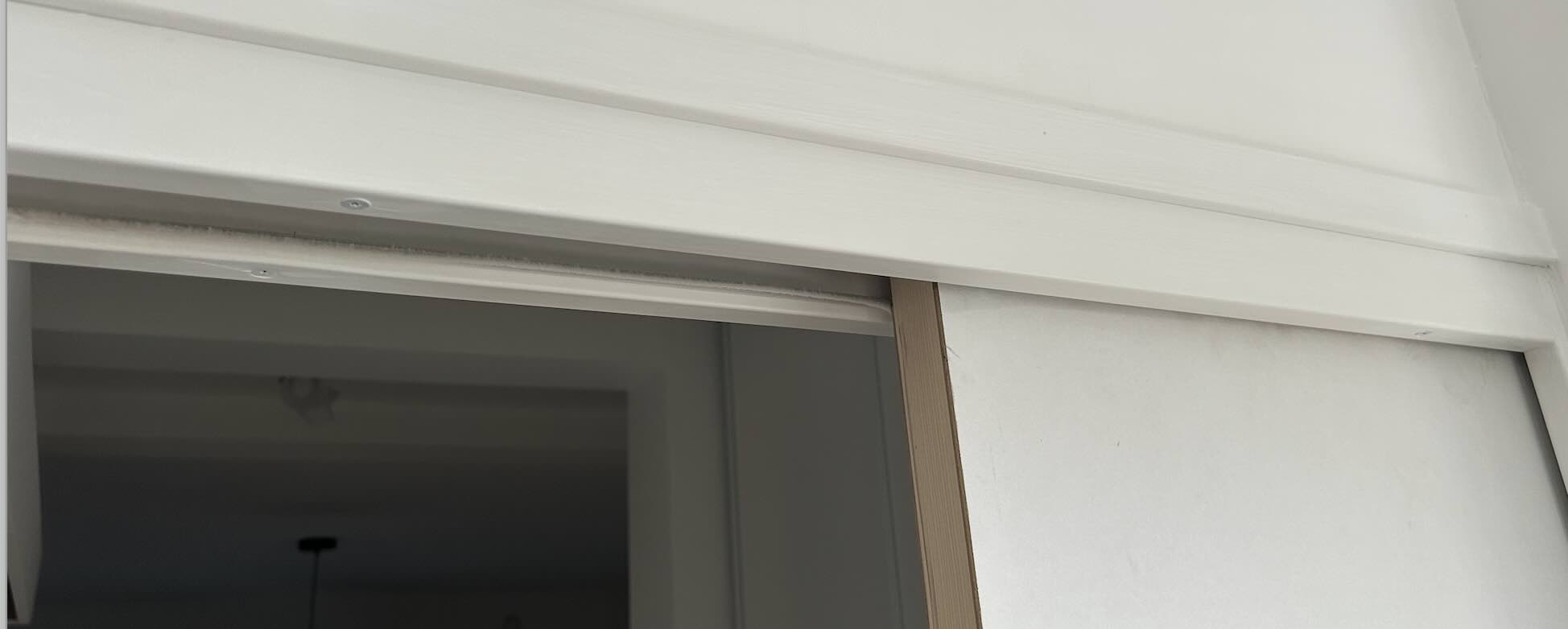

    je viens de faire refaire une partie de ma maison, dont la salle de bains. L'artisan nous a installé une porte à galandage pour séparer chambre et salle de bains.
    Nous avons une VMC double flux et avons déjà eu, dans l'ancienne salle de bains, des problèmes de moisissures (j'ai l'impression que la VMC a du mal à bien aspirer dans cette pièce qui est la plus éloigne sur moteur vmc).
    La porte à galandage installée coulisse assez difficilement, elle frotte. Et, c'est peut-être lié, il n'y a aucun espace entre le sol et la porte ! j'ai l'impression qu'elle frotte carrément la barre de seuil (cf photo 1). Le fait qu'elle ne coulisse pas bien n'est vraiment pas agréable, mais, surtout, ça m'inquiète beaucoup pour la circulation d'air indispensable au bon fonctionnement de la VMC.
    J'en ai parlé à l'artisan qui m'a répondu : une porte à galandage est beaucoup moins étanche qu'une porte normale donc pas de problème pour ne pas laisser d'espace sous la porte.
    Je n'y crois pas du tout (d'autant plus qu'il y a des "joints" au niveau de la porte, cf photo 2) mais : qu'en pensez-vous ? avez vous des arguments que je pourrais lui opposer ? Et d'après vous, est-ce qu'il a un moyen pour corriger ça (sans devoir refaire complétement le galandage) ?
    merci beaucoup pour votre aide, pour l'instant je n'ai pas payé la facture mais suis un peu perdu sur ce que je peux faire ou pas.
    bonne journée

    bonjour il faudra aussi peut être fraiser un peu plus de la valeur du rabotage la rainure de guidage...

    on ne détalonne pas une prote a galandage sans y réfléchir.
    Effectivement selon la construction, il peut y avoir une rainure sur la tranche, l'entamer veut dire se retrouver avec une porte oscillante.
    D'autre part, il existe probablement un réglage de hauteur sur le rail haut.
    Qu'il faille laisser passer de l'air c'est une chose (on peut débattre sur l'étanchéité sur les cotés), qu'elle frotte en est une autre.
    Avant de proposer ou de mettre en oeuvre des solutions lancées au hasard, comme toujours il faut analyser le problème. Donc regarder la construction en haut, y a-t-il des réglages accessibles, comment est elle guidée en bas, quelle partie de l'ouvrant frotte, sur quelle partie du bâti (ou du sol).

    Bonjour , apparemment au sol , il n' ya pas de rainure de guidage (sur la photo)
    On voit nettement que la porte ne colle pas au sol (pas de rainure sur le parquet).
    Elle aurait donc tendance à "osciller" suivant comment on la déplace.

    bonjour bibi au sol on pose un guide en plastique, ce guide n'est plus visible car il reste dans la course de la porte.
    par conséquent on ne peut pas dire qu'au sol il y une rainure de guidage, la rainure est dans la porte m'enfin !

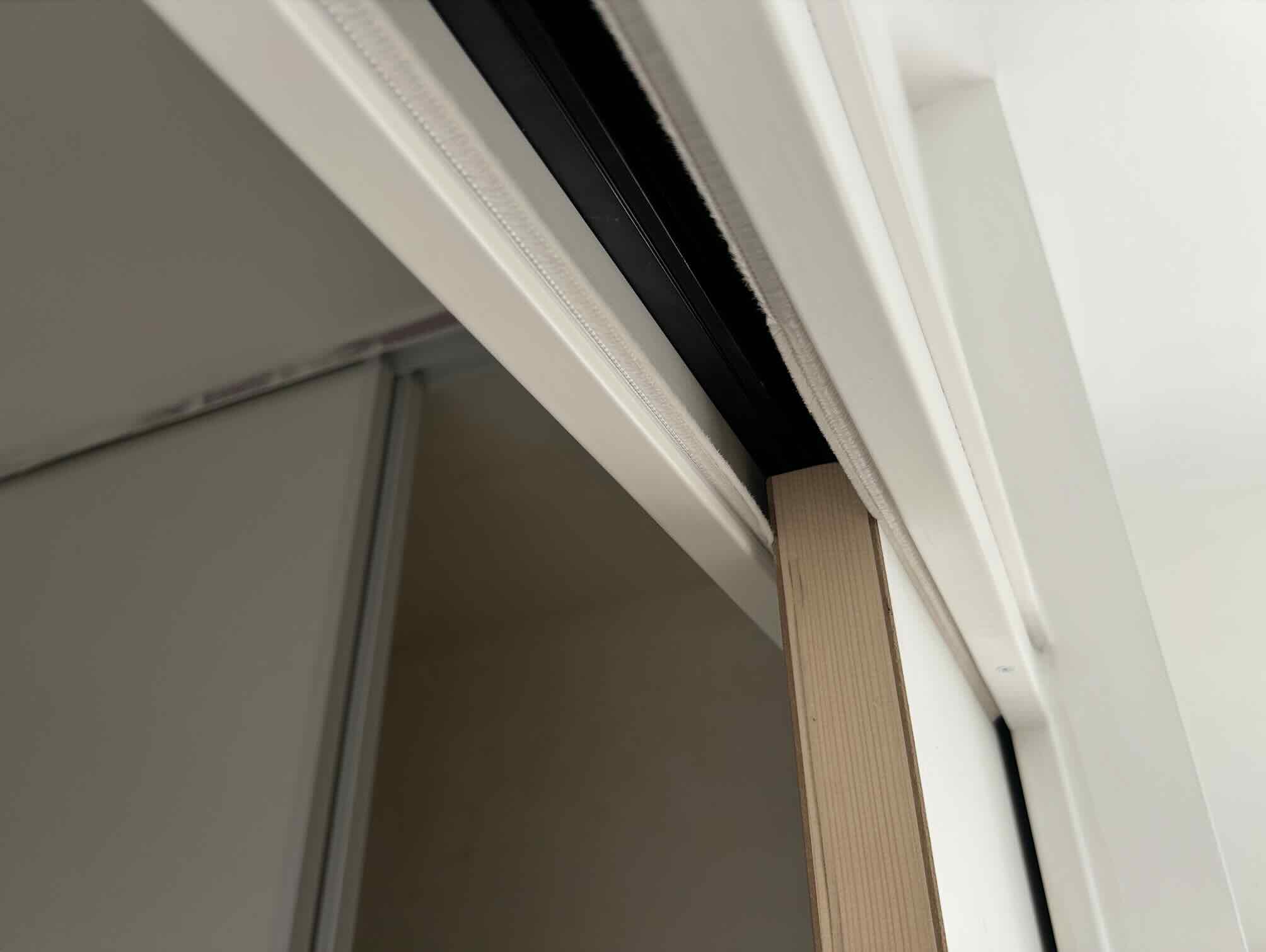

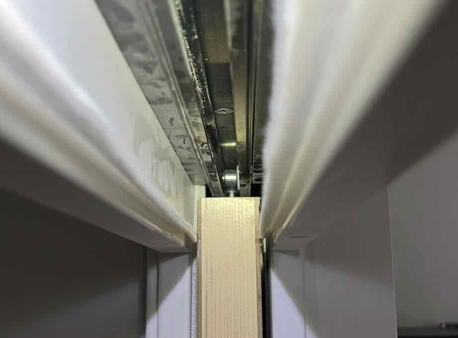

    merci pour vos réponses. Quelques photos supplémentaires ci-jointes. Je ne vois pas système de guidage au sol (photo1 : porte ouverte) mais il est p-e caché même porte ouverte.
    Concernant le mécanisme et éventuels réglages au niveau du rail supérieur : comme vous le voyez p-e sur les photos, tout est "caché" et j'ai l'impression de ne pas avoir accès à grand chose sans devoir au minimum, démonter des trucs
    Avec un galandage standard ( et même au delà ) l'espace entre la porte et les parois, en considérant les mètres linéaires de tout le pourtour, est sans doute au moins aussi importante qu'une porte classique avec 2 mm sur 3 faces, et 1.5 cm en bas.
    Pour être sûr de bien comprendre : cet argument serait en faveur du fait qu'il n'y a pas forcément besoin d'autant détalonner une porte à galandage qu'une porte classique ? Les espaces entre porte et parois me paraissent assez fin et il y a les "joints" blanc qui frottent légérement..

    bonsoir c'est une porte classique en applique, le guide au sol est à l'intérieur de la porte dans une zone où la porte est toujours présente pour éviter un déraillage de la porte sur le guide.
    il faut déposer le cache intérieur il manque une photo prise de l'intérieur en visant le rail supérieure.
    ensuite on peut visser un peu plus la porte il faut une clé spéciale elle est disponible avec la porte, si l'artisan l'a gardé il n'est pas sympa...
    c'est une clé faite avec une tole de 2mm, car l'écrou ne peut pas être bougé avec une clé plate simple, il faut cette clé spéciale ou une clé d'électricien ce sont des clés plates très fines

    La dernière photo montre que le feutre frotte de chaque coté sur les flans haut de la porte, si en plus la porte frotte en bas sur le sol, il est certain que la porte ne sera pas facile à ouvrir et à fermer.
    Faire corriger par l'installateur afin que la porte ne frotte pas en bas sur le sol.
    Pour le frottement supérieur, si la porte reste dure à manipuler, il est possible que les feutres supérieurs en sont la cause, car trop serrant sur les flans de la porte.
    https://forums.futura-sciences.com/a...age-photo5.jpg
    De plus, sur cette photo, il y a un feutre du coté gauche sur toute la hauteur de la porte, à droite, y a-t-il également un feutre, si oui, il est diablement comprimé, ce qui n'aide pas pour manipuler la porte.
    https://forums.futura-sciences.com/a...age-photo1.jpg

    Ta porte se règle en hauteur, il faut retirer la pièce de bois en haut d'un côté, on voit la vis de fixation et tu accèdes au système de réglage, dévisser les écrous du bas visser les écrous du haut sur les roulettes
    bonsoir dans l'attente...

    oui c'est çà;il me semble voir une trace comme un passage de roulement:illusion d'optique ?
    Tu n'a pas l'air de savoir ou elle touche actuellement? est-ce que tu peux passer un coup de niveau sur la porte pour voir si elle suit une trajectoire en restant verticale?
    Les joints ne sont là que pour le phonique;
    je ne crois pas qu'il y ait une trace de roulement, mais j'ai l'impression que c'est bien à ce niveau là que ça frotte (je n'arrive pas à faire passer une feuille papier sous la porte une fois fermée). Je viens de tester avec le niveau, elle a l'air de rester bien verticale.

    voilà des photos de l'intérieur du rail ... pas facile d'y voir grand chose (pour voir mieux, il faudrait que je démonte au moins 1 des 2 pieces de bois sur les côtés en haut .. .mais j'attends d'en avoir discuté avec l'artisan).

    une une photo prise de l'intérieur de la pièce en visant le rail supérieure
    bonjour j'aurai du être plus précis ca me paraissait naturel en indiquant prise de l'intérieur.
    voila une photo du cache prise de l'intérieur de la salle de bain !!!
