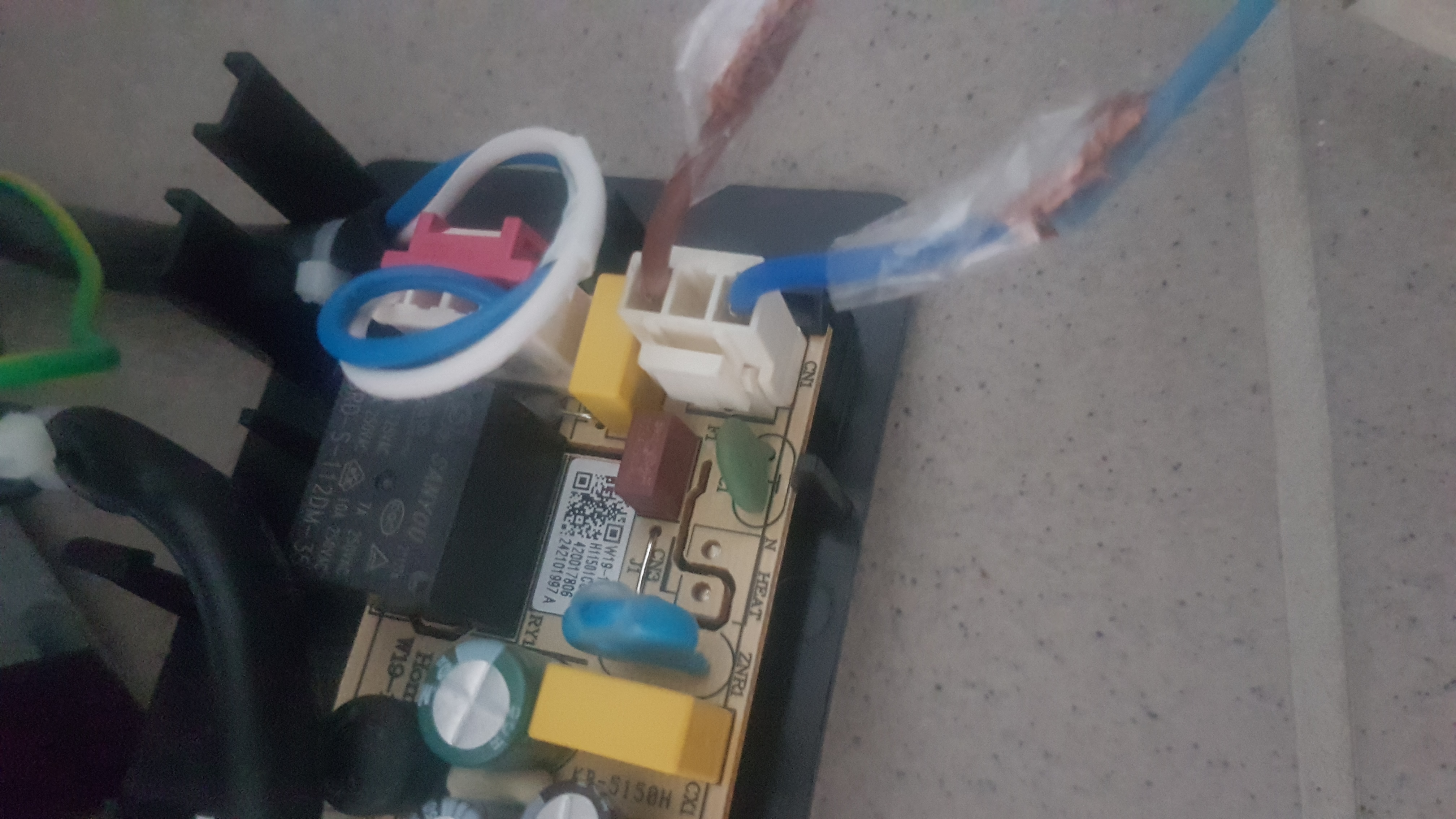

    Bonjour le cordon d'alimentation de mon frigo est a changé
    mais je ne sais pas ou trouver cette cosse qui se connecte sur la fiche enclenchée sur la carte électronique?
    comment s'appelle t elle ?Nom : 20241125_100153[1].jpg

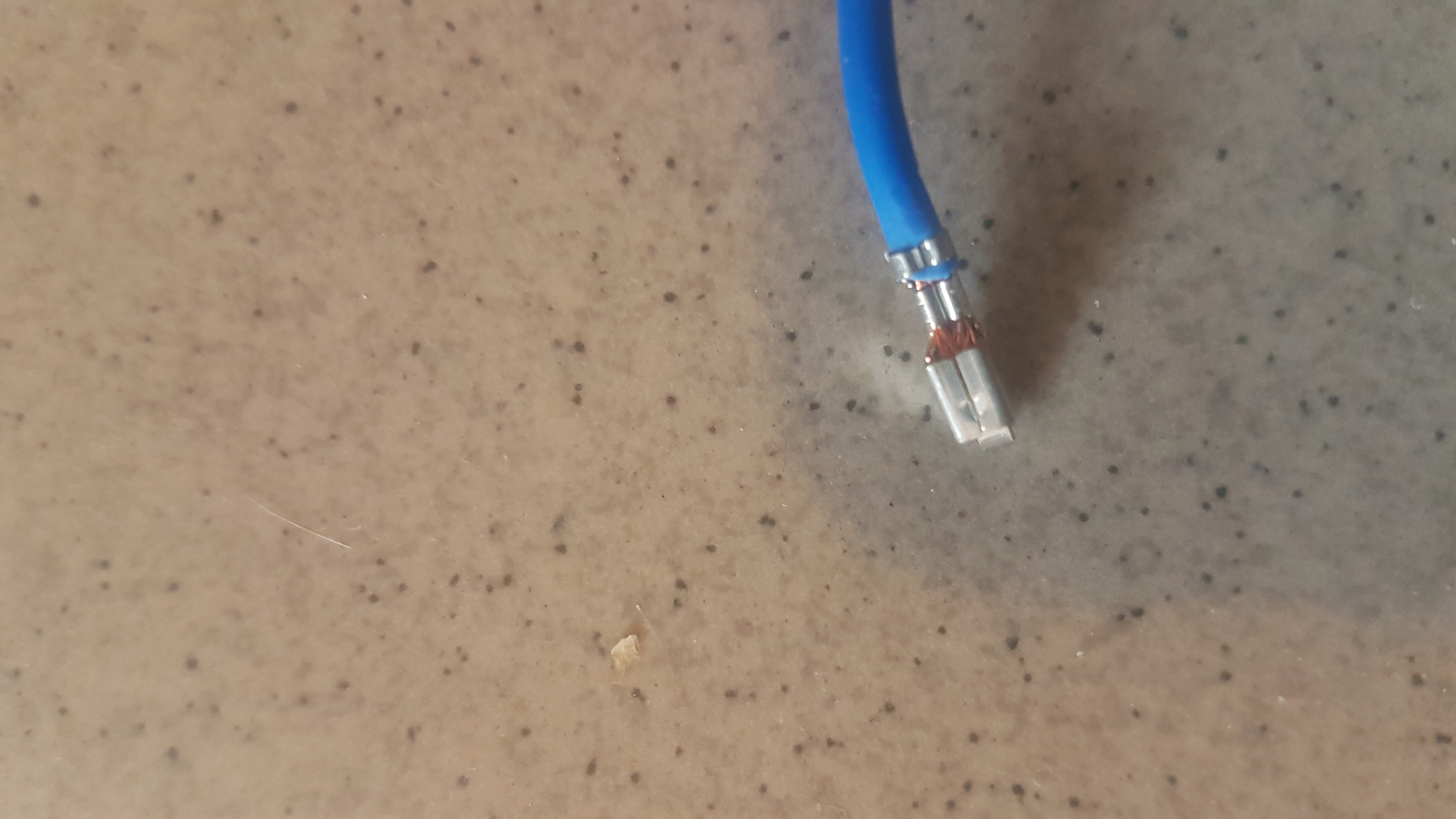

    Voir dans le catalogue..." Faston" ( cosse faston...il y en a de toutes sortes)

    si ça peut t'aider (pour les dimensions de la cosse femelle?...)

    On ne voit pas son extrémité mais ce doit être un FasrOn que l’on trouve avec toutes les pinces à sertir. Il existe plusieurs tailles (largeur des languettes sur lesquelles elles se branchent).

    non, pour moi ce ne sont pas ces cosses qui se sertissent par pincement, type "voiture" que tout bricoleur à en stock à ne plus savoir qu'en faire
    La photo est pas terrible, mais je devine plutôt une cosse à languette de ce type : https://www.distrelec.ch/fr/cosse-sertir-femelle-etain-21-20awg-te-connectivity-amp-282403/p/30201964
    Nom : 183035-1.jpg
Affichages : 193
Taille : 57,2 Ko
    e
    lles se sertissent avec une pince à mors de ce genre : https://www.distrelec.ch/fr/matrice-...mList=optional

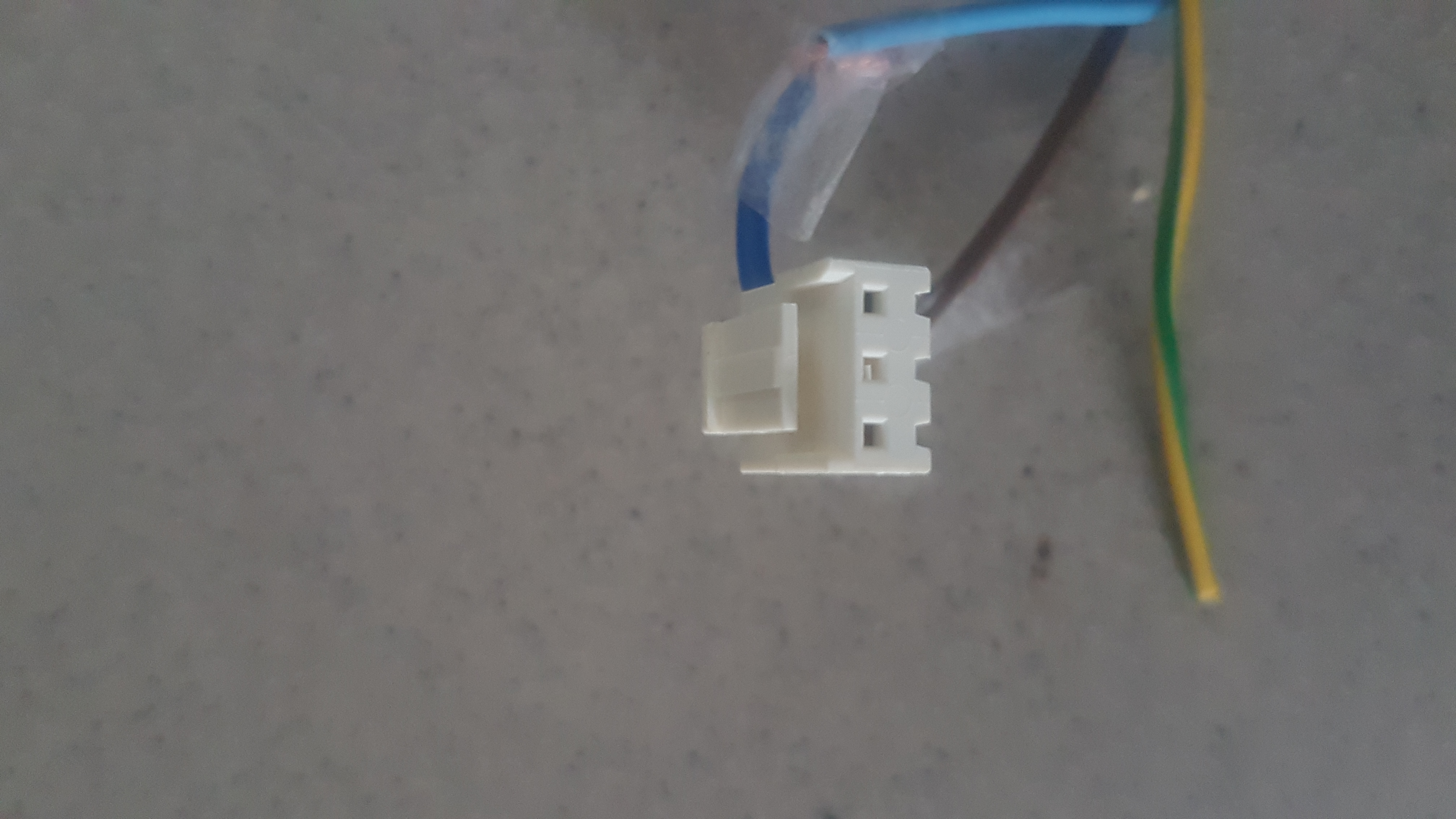

    merci pour vos réponse voici une autre photo

    oui c'est une cosse qui va dans un connecteur type MOLEX.
    Il est peut être plus simple d'utiliser le connecteur existant avec une épissure ou de se brancher en direct sur la carte que de chercher, trouver acheter les cosses, les pinces, plus le temps que ca prend de comprendre dans quel sens s'en servir et comment préparer le fil avant de le sertir (ca n'est pas si évident).
    épissure = domino pour relier les fils ,
    ça craint pas au niveau "assurance"?

    Je déssertirais la cosse, je virerais le vieux fils, et à la place je soude le nouveau fil

    ouais je vais essayer mais P..... c'est petit et bien serré
