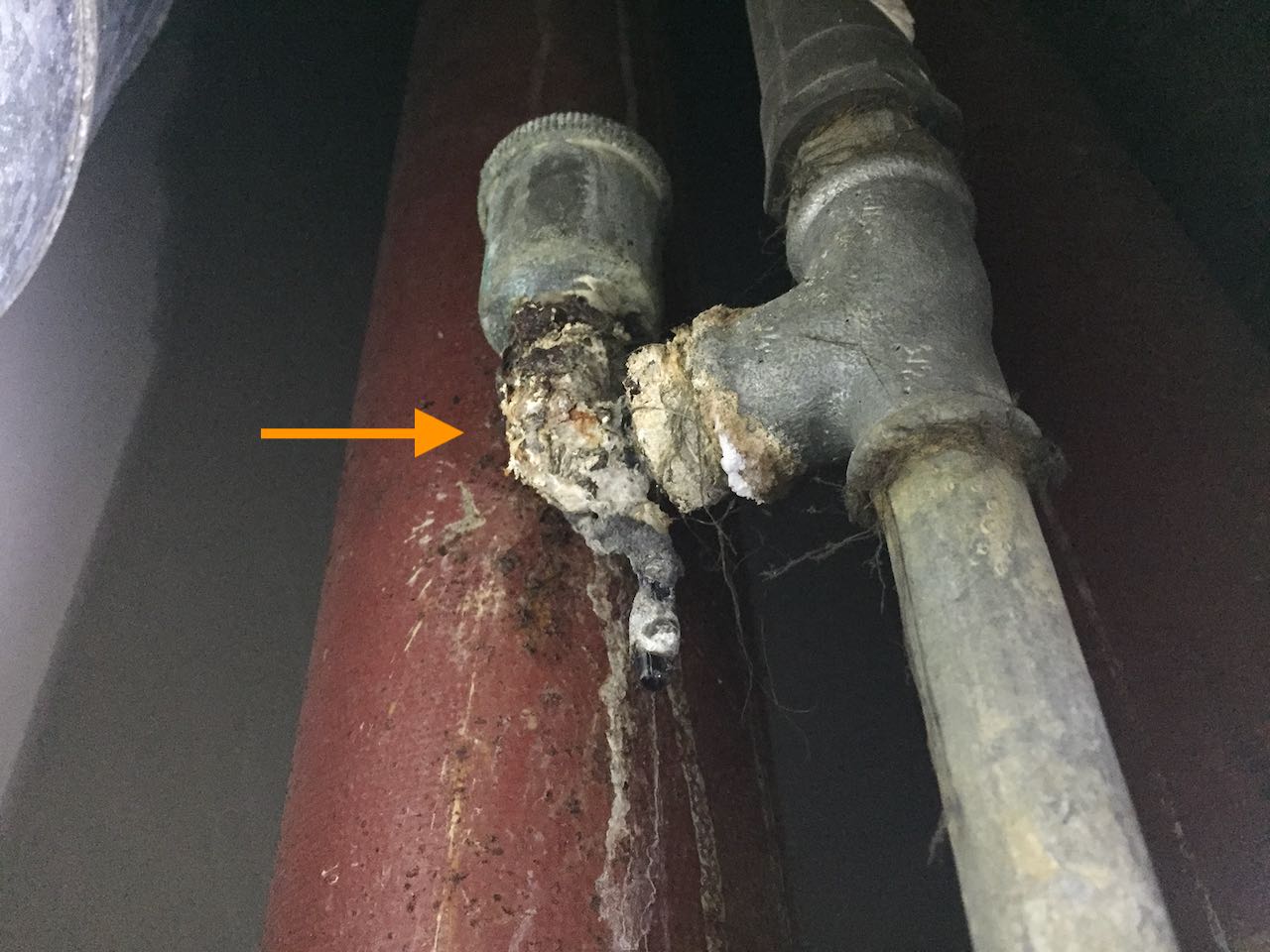

    je dois faire changer un anti-coups de bélier et un purgeur sur le haut de la colonne d'eau chaude (dernier étage en copropriété) et un anti-coups de bélier sur le haut de la colonne d'eau froide.
    Les colonnes d'eau montantes ont l'air d'être en acier.
    Je ne sais pas en quoi sont les (futurs) purgeurs et anti-bélier mais peut-être en laiton ?
    Ils sont fixés directement sur les pièces en acier (avec un T, appelé aussi cactus).
    L'acier actuel a l'air d'avoir pris la rouille, peut-être par corrosion galvanique ?
    Du coup je me demande s'il est judicieux de refaire faire exactement la même chose.
    Ou s'il faut demander à l'entreprise d'insérer des raccords diélectriques, par exemple ?
    Auquel cas faut-il prévoir le changement périodique de ces raccords ?
    Ou juste on attend que tout rouille et fuit (ça a l'air d'être plutôt la tendance ...) ?
    En plus comme c'est des réseaux d'eau potable, j'aimerais optimiser la qualité future de l'eau,
    ou du moins ne pas la dégrader de manière supplémentaire par l'ajout de pièces de
    mauvaise qualité (je pense au raccord diélectrique notamment).
    Qu'en pensez-vous ?
    Merci de vos lumières et conseils

    UNE PHOTO aurais permis de voir l'état de la conduite !

    Voici la photo
    Nom : Purgeur Anti-belier.jpeg
Affichages : 134
Taille : 144,7 Ko
    Et il est prévu également d'ajouter un robinet quart de tour avant le purgeur (appelé vanne d'isolation),
    le matériau prévu n'est pas précisé, mais d'après ce qui a été fait chez un voisin, il avait l'air gris métallique (en tout cas pas en laiton).
    Je peux encore faire modifier ce qui est prévu, d'où mes questions.

    bsr :
    il faudrait nettoyer tout çà , pour y voir un peu plus clair ...
    des raccords dielectriques ne sont pas utilisés pour cela ,
    mais pour couper la continuité electrique et proteger la cuve d'un cumulus .

    Merci pour vos réponses.
    Les pièces en acier (cactus) vont être remplacées - a priori par d'autres pièces en acier.
    Me conseillez-vous un matériau plutôt qu'un autre pour les purgeurs et anti-bélier ?
    Si le matériau est différent (laiton, par exemple), comment éviter la corrosion galvanique de l'acier ?
    (Pour information, il y a aussi un réseau cuivre pour la partie privative en aval de la partie commune en acier).

    Vous n'avez pas vraiment le choix de l'alliage en achetant des composants de plomberie ,
    il existe de tres nombreux alliages de cuivre : le laiton c'est du cuivre + du zinc , le bronze du cuivre + de l'etain ,
    le zinc est moins cher que l'etain , on ajoute du plomb pour favoriser l'usinage ...
    ces composants du commerce durent des decennies ! , vous trouvez que ce n'est pas suffisant ?
    Il reste la possibilité de mettre des composants en inox , c'est plus cher et dans des conditions ordinaires d'utilisation ça n'apporte rien

    Faut pas non plus attendre que le " cadavre" soit en....décomposition !
    La brosse métallique n'a pu du trop s'user au vue de la photo.
    XK150
    Re : Anti-bélier, purgeur et corrosion (galvanique ?) de l'acier
    Magnifique stalagmite de l'ère industrielle , dû à une fuite persistante d'eau calcaire utilisée parfois par certains hominidés pour mettre dans leur pastis .
    Laissons M. Luigi Galvani dormir en paix !

    Sur la colonne montante eau froide pas de souci pour faire cohabiter acier galva et laiton, mais sur la colonne d'eau chaude s'il y a de nouveau un réseau galvanisé après le purgeur il y aura forcément corrosion et dans ce cas il faut prévoir un purgeur inox.

    si les joints etaient bien fait il n'y aurait pas de suintement et pas de pb de cet ordre

    hélas, réaliser un joint avec de la filasse, bien étanche, sur un filetage conique,...... pas facile.....
    les vieux plombiers, ils savaient faire..... depuis, les jeunes (comme moi déjà... ) ils ne savent plus faire.... et vive le moderne ruban téflon...

    Pourtant ce n'est pas bien difficile , le raccord avec la filasse + pate est plus sûr , surtout en chauffage , j'utilise rarement le teflon
    il est necessaire que le filetage soit conique c'est ce qui apporte le serrage dans l'assemblage fileté
