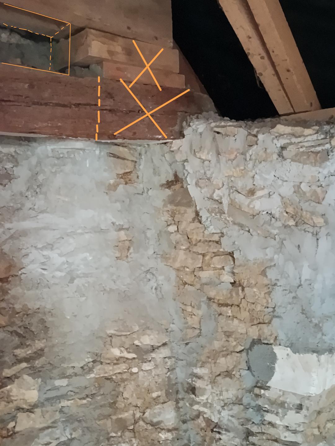

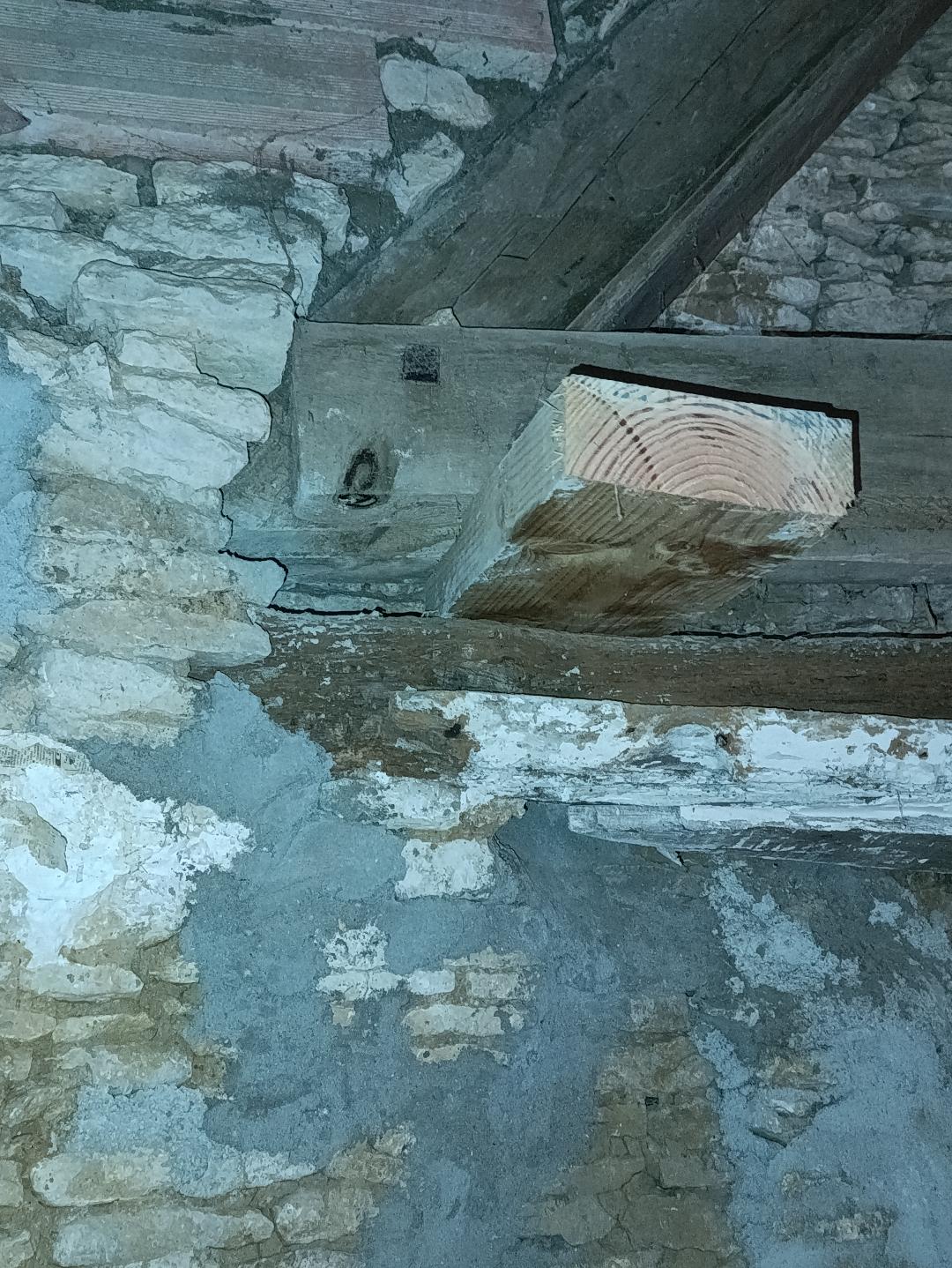

    bonjour me revoila j ai pris comme demander des photos plus prés des coins si je veux enlever c est parce quelle est pourrie deja
    voila en espérant avoir des soluces merci a vous coin droit poutre.jpgPièce jointe 0cion gauche poutre.jpg

    c'est surtout à gauche ! ,
    si un artisan s'est mis en appui sur ces poutres c'est que le bois est sain ! ?
    vous pouvez le verifier , avec un ciseau à bois par exemple

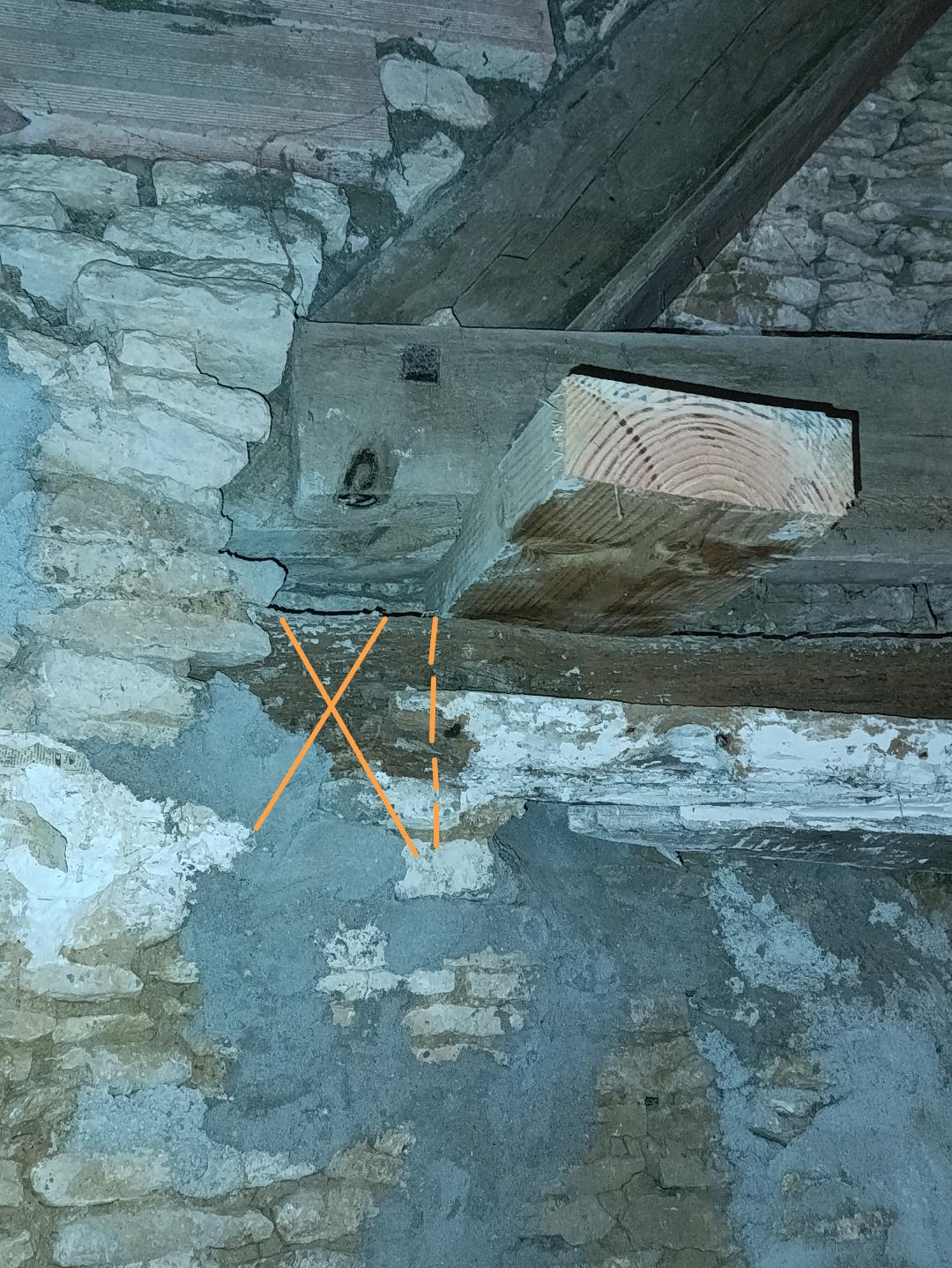

    Bonjour jeanYves56 EH bien non le bout est bouffé par les vers j avais enlevé le bois mort donc a la fin resté une forme de U e la poutre j aurais bien mis des cales mais c est un peu partout c est pas terrible donc pourqui je veux supprimer celle poute et puis c est pour gagner de la hauteur pour futur plafond

    ok , si vous l'enlevez il faudrait faire 2 corbelets en beton , pris dans la maconnerie , pour soutenir la charpente

    Pour enlever la vieille poutre, je commencerais par poser d'autres cales entre la poutre et la ferme. En gardant une partie de la vieille posée sur le dur.
    Ensuite virer les cales existantes et l'extrémité de la vieille poutre qui était dessous.
    Puis remplacer ce qui a été viré par du dur (pierres + chaux ou pierres + ciment, ou autre)
    A la fin, virer ce qui reste de la poutre + cales.
    Je pense que la découpe de la poutre sera le point le plus embêtant.
