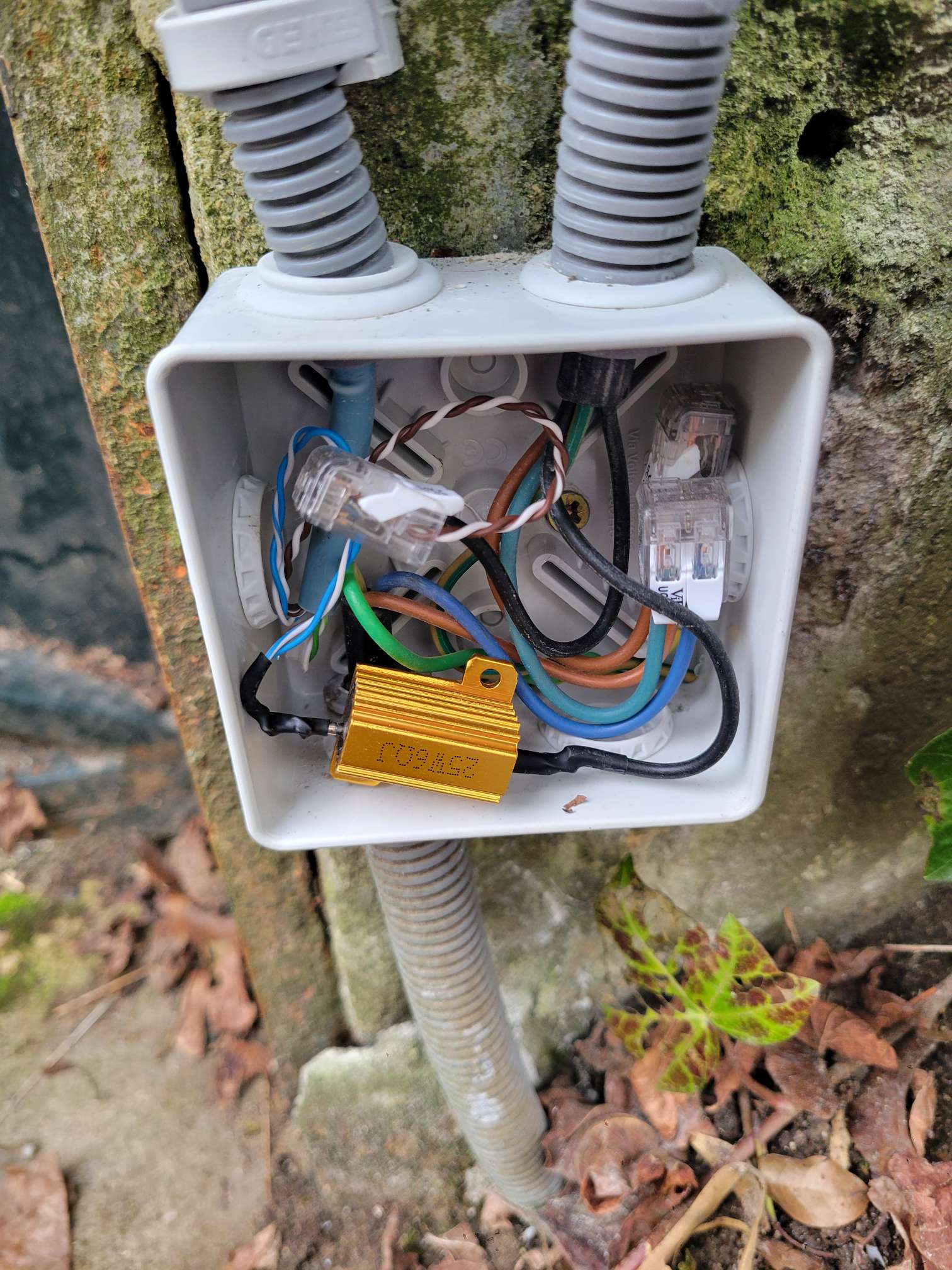

    Je viens de m'équiper d'un portier Philips eye connect 3. La gâche électrique était là avant.
    Mon problème est que quand je dévérouille la gâche du portail via le portier, ce dernier reboot. ce qui est assez génant (le temps qu'il reboot on ne peut plus dévérouiller par exemple)
    J'ai bien vérifié tous les branchements, tout est OK.
    Dans le manuel du portier il est écrit de ne pas dépasser 1,1A dans les câbles entre le portier et la gâche.
    Je pense donc que trop de courant passe entre les deux fils de la gâche et le portier se met en sécurité face a un court circuit.
    Je ne suis pas certain de savoir comment mesurer combien de courant passe entre les câble. Le portier marche en 24v mais entre les câbles de la gâche je ne suis même pas certain de la tension, j'imagine entre 12 et 24, pas simple a mesurer car si je démonte le portier pour accéder aux câbles, il ne fonctionner évidament plus...
    Question, D'après le fin fond de mes cours d'électronique j'imagine qu'en ajoutant une simple resistance, je devrais arriver a limiter ce courant et le tour est joué! Me trompe-je?
    Question suivante, comment dimensionner cette résistance?
    Des idées pour me faire avancer?
    Merci d'avance

    Dans un 1er temps, confirmer que le problème est bien identifié.
    - déconnecter la gâche et mettre ton voltmètre à la place : vérifier la tension (impulsion ?)
    - Mesurer la résistance de la bobine de gâche : combien ? On pourra déduire une intensité.
    - tension nominale de la gâche ?
    - tension AC ou DC de la gâche ?
    Si la gâche est prévue pour 2A/12 V par exemple, tu ne pourras jamais obtenir la tension nécessaire à l'aide d'une résistance série.
    Le remplacement de la gâche sera nécessaire.
    Tu n'aurais un lien sur la notice de ton portier ?

    - déconnecter la gâche et mettre ton voltmètre à la place : vérifier la tension J'obtiens 2.3V a vide et quand on ouvre 11.2v continu
    - Mesurer la résistance de la bobine de gâche : combien ? On pourra déduire une intensité. 3.2ohm
    - tension nominale de la gâche ? nsp
    - tension AC ou DC de la gâche ? nsp Je ne peux pas mesurer ces deux là sans identifier le modele de ma gâche ? Ou il existe une methode?
    Sur la gâche elle même j'ai bien regardé et je ne vois aucune marque...
    Quand on lui applique les 11.2v elle s'ouvre donc je pense que c'est bon
    Maintenant je vais briller grâce a mes longues et fructueuses études U = RI seule formule retenue.
    donc 11.2/3.2 = 3.5a = ca se met en sécurité puisque max 1.1A.
    En gros si je rajoute une résistance de 8-10 ohm ca peut "chémar" ? Ya plus qu'a trouver ça !

    On comprend pourquoi cela crée une surintensité.
    Ton raisonnement est correct.
    J'avais aussi en tête :
    "- Le portier étant neuf, on suppose que son condensateur de "stockage" d'énergie est en bon état.
    - Dans un 1er temps, tu peux quand même essayer de diminuer le courant dans la gâche en mettant une R série.
    Cette résistance devra avoir un valeur qui laisse une marge se sécurité au bon fonctionnement de la gâche. "
    Mais là, je crois que c'est mission impossible ? A tester ?
    Reste :
    Soit changer le gâche.
    Soit passer par un relais (ce que j'ai proposé avec un source "autre")
    Soit tenter de passer par un relais + le condensateur qui emmagasine de l'énergie.
    Pour ce dernier cas, ton schéma n'est pas correct.
    Si cela t'intéresse, je peux te faire un schéma de principe plus précis qui devrait fonctionner.
    (sûr à 95%) Ce qui me fait un peu peur, c'est ta gâche de 3 Ohms !

    Re : Besoin de vos lumières pour une petite réparation [Résolu]
    Houra
    problème résolu avec une simple résistance 10h 25Watts.
    Les 25watts me semblent overkill car ça ne chauffe pas du tout mais la vie m'avait apris P=UI et donc je trouvais 10 watts a dissiper que j'ai transformé en 25 par sécurité et qui m'a couté 10€ les deux ( pas trouvé en livraison rapide a l'unité). A mon avis complètement overkill a tous niveaux mais peu importe je me suis évité d'avoir a trouver une nouvelle gâche
    Merci pour l'aide et dommage pour les montages plus ambitieux!
    Ta gâche de 3,2 Ohms fonctionne toujours en ajoutant 6 Ohms en série.
    Il y avait donc une bonne marge de sécurité !
    Par ailleurs, 12V DC / 9,2 Ohm = 1,3 A qui dépasse le seuil autorisé par le portier !
