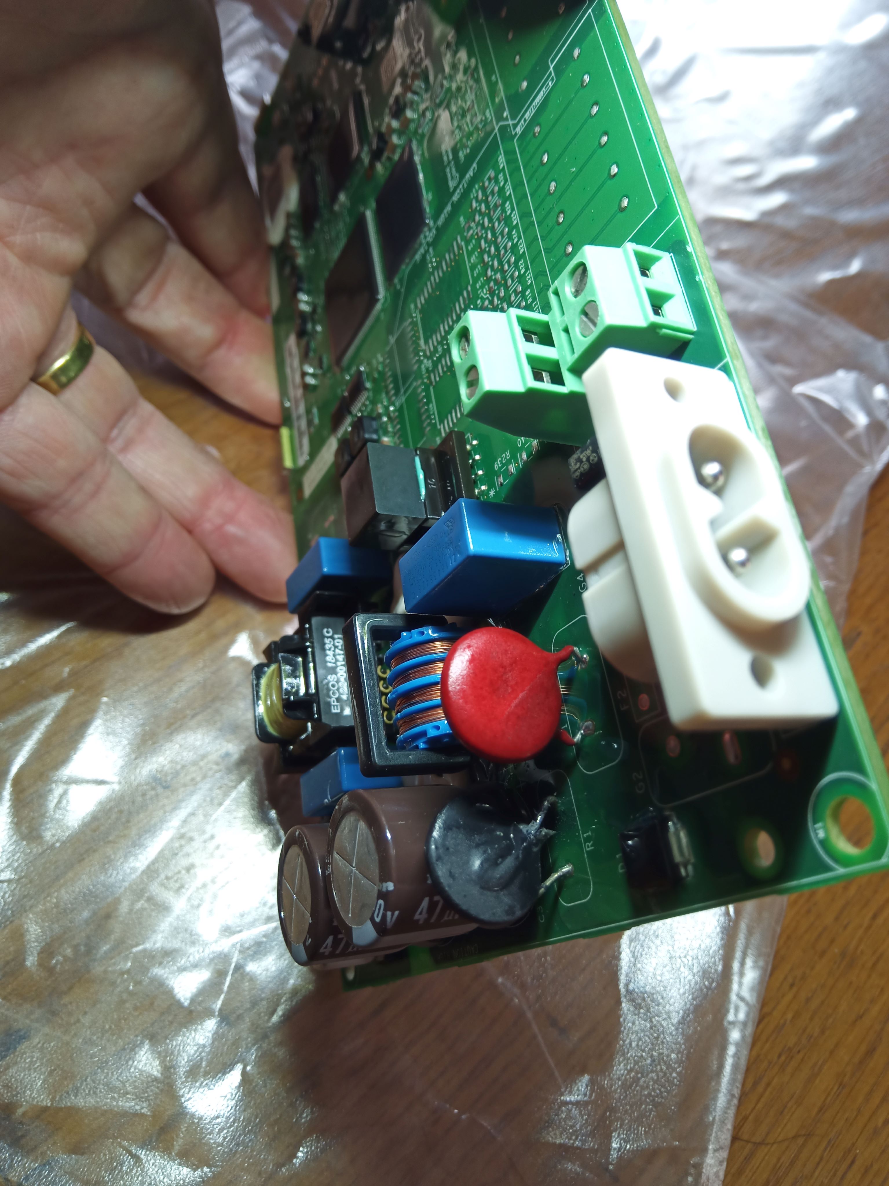

    Après ouverture de la passerelle,il semblerait que ce soit comme sur ma carte CAME ZA3 un problème de thermistance(mais pas causé par une limace)
    Il y a bien une thermistance noire avec trace de chauffe dessus avec inscriptions NTC 22 1840
    Puis une autre rouge sans traces particulières,peut être plus gonflée;mais j'en sait rien à vrai dire .Inscriptions LF9 P14P300 1739
    Quelles fonctions ces deux thermistances ?
    Voilà si quelqu'un pouvait m'aider un peu pour savoir si il faut changer une ou deux.
    Et surtout quoi commander comme références ?

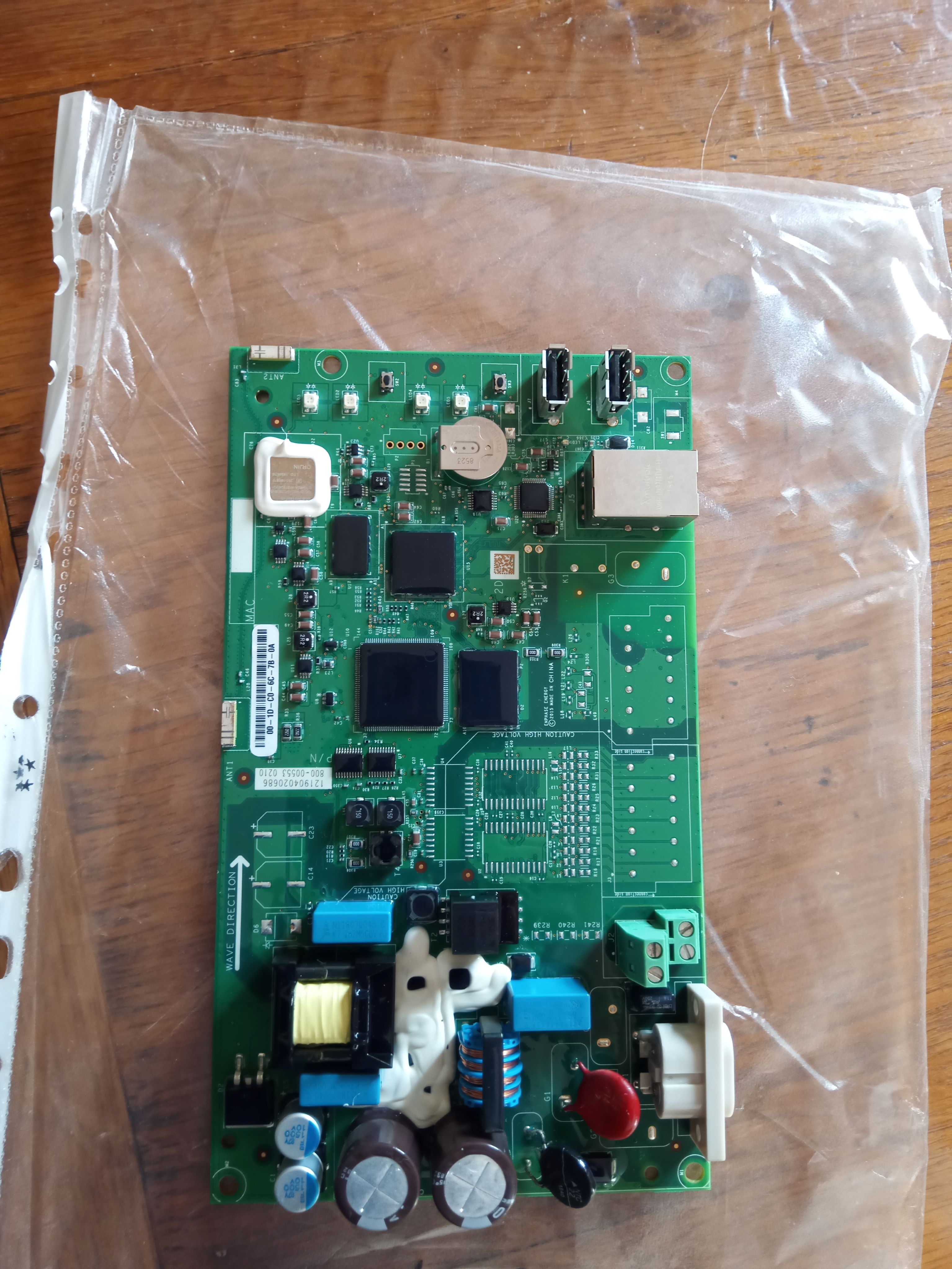

    Pour le savoir, il faut relever le schéma de leur implantation pour comprendre comment elles sont branchées. En série? En parallèle? Sur quoi?
    Il faut suivre les pistes de cuivre et repérer les broches de sortie repérées.
    Certains de ces composants, en parallèle sur le réseau sont chargés de se transformer en ”court circuit” si la tension est trop forte. C’est une protection qui ne va pas toute seule. Un fusible doit être en série.

    C'est très difficile de suivre les pistes car tout est plastifié.
    Est il possible de tester ma carte en enlevant ou shuntant la thermistance qui a chauffée ?

    P14P300 varistor de protection sur le 230V (avec le petit fusible à coté de la prise) en parallèle sur l'alim.
    https://www.littelfuse.com/products/...ov/v14p300pl1t
    https://www.littelfuse.com/assetdocs...9-f1ff8625d2a0
    NTC22 peut-être ça: https://www.ebay.fr/itm/155526067263
    https://product.tdk.com/en/system/fi...cl_16/s238.pdf
    Inrush current limiting, e.g. in switch-mode power supplies, soft-start motors
    donc en série sur l'alim.
    à 25°C doit faire dans les 22 ohm

    Faux problème. Le circuit imprimé est simple face ou double face. Il faut s’aider en regardant par transparence avec un éclairage pour voir apparaître des connexions, et, si doute il y a, utiliser l’ohmmètre pour trouver les continuités.
    Les bornes de sortie doivent servir de repères.

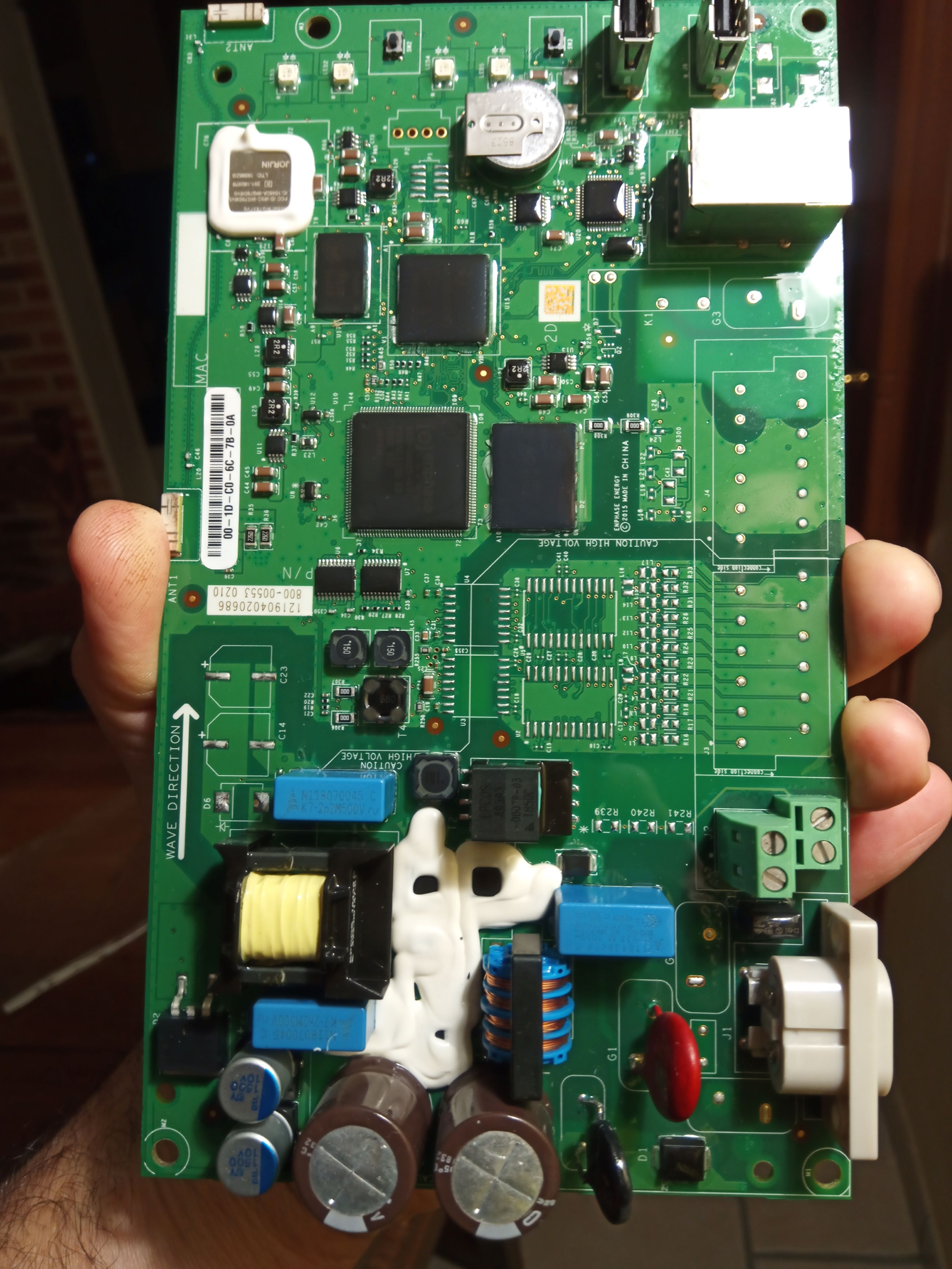

    Ce qui m'inquiète le plus, c'est la "coulure" blanche que l'on peut voir sous les 2 condensateurs chimiques ?
    jh84
    Re : passerelle envoyée en phase
    Hello
    Je ne pense pas que ce soit un PB
    On dirait que ça a été ajouté à la fabrication,il y en a aussi sur un autre composant.
    D2, Il doit s'agir d'un double diode.
    Citation Envoyé par jh84 Voir le message
    C'est bien ça, et la machine a eu un excès de générosité . . .

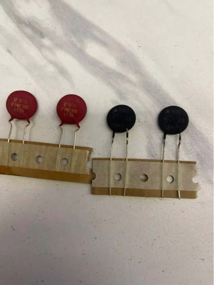

    J'ai trouvé
    https://fr.aliexpress.com/item/10050...yAdapt=glo2fra
    Et en discutant un moment par messages et photos il m'a dit avoir aussi la référence NTC 22 mais compliqué de faire un lien de commande.
    Il m'a promis que si je commandait 2pcs lf9p14p300 il me donnait 2 ntc 22.
    C'est fait on verra bien...
    jh84
    Commande expédiée et le gars avait dit vrai
    https://ae01.alicdn.com/kf/Sdccac5a7...f7a29c45fx.jpg
    jh84
    J'ai bien reçu la commande comme prévue.

    Bon j'ai enlevé le vernis avec la pointe d' une de cutter et dessouder les composants avec ma pompe.
    ressouder les nouveaux et exactement pareil:rien ne s'allume.
    Donc étant un novice en électronique je ne vois pas quoi faire à part trouver un réparateur pour qu'il fasse un devis.
    Il y a une pile plate comme sur une carte de pc.
    Le fait que tout soit débranché depuis 3mois peut il avoir une conséquence sur le fonctionnement ?
    A mon avis non.
    Reste plus qu'à dépanner réellement, comme suggéré au début.
