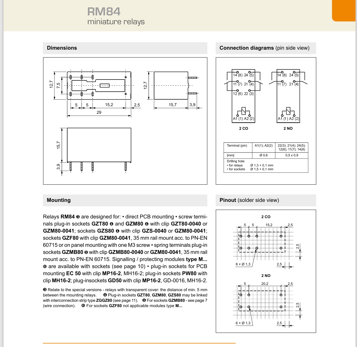

    bon du coup j'ai les memes valeurs pour les relais 1,2 et 3 en partant du haut.
    Entre 3/6 et 4/5 : O.L
    Entre 3/6 et 2/7 : 0,00 ohms
    Pour le relais 2 c'est plus louche:
    Entre 3/6 et 4/5 O.L
    Entre 3/6 et 2/7 les,valeurs differes selon ou je me place:
    entre 3 et 2 : 0,9 ohms
    entre 3 et 7 : O.L
    entre 6 et 2 : O.L
    entre 6 et 7: 3,7 ohms
    A noter que le relais 2 semble different des autres (pas la meme marque) je ne sais pas si, ca a de l'importance.
    ça a beaucoup d'importance, il faut rechercher la datasheet à partir de la référence du relais et faire les mesures en fonction du dessin de la datasheet
    les indications données précédemment valent pour le modèle décrit au post 10
    groule
    Re : Portail CAME, fusible qui grille à la fermeture [Résolu]
    Ca doit etre ça .
    Citation Envoyé par groule Voir le message
    Ca doit etre ça .
    Dans ce cas les connexions "commun" sont séparées de même que les connexions "travail' et "repos", ce qui permet de commander deux circuits avec le même relais sans mélanger les circuits
    il se teste presque de la même manière que le précédent, il suffit de considérer qu'on a deux relais dans le même boitier,
    si, au repos, il y a contact (continuité) entre 11 et 14 ou bien entre 21 et 24 le relais est sans doute hs, le dessouder et refaire la mesure pour confirmer
    à noter que d'après vos mesures 0.9 Ohms sur un contact sont corrects mais 3.5 Ohms sur un autre est beaucoup trop élevé
    Ca semble bon
    rien entre 11/14 et 21/24
    1 ohms entre 11/ 12 et 1,5 ohms entre 21/22.
    La piste des relais semble ne pas etre la cause de la panne
    D'autres idees ?

    C'etait une erreur sur la mesure qui est plutot de 1,5 et non 3,5 ohms.
    ok, donc les relais semblent bons,
    il va falloir chercher le court circuit, mesurer hors tension en Ohmmètre entre phase et neutre sur la carte (après le fusible)
