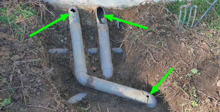

    Nous avons un puits en bout de jardin, à 16 mètres de la maison :
    Une tranchée ramène un tube Diamètre de 25 mm pour l'eau (Tube d'alimentation polyéthylène, Diam.19 x 25 mm) :
    qui débouche actuellement dans un regard en bord de la maison:

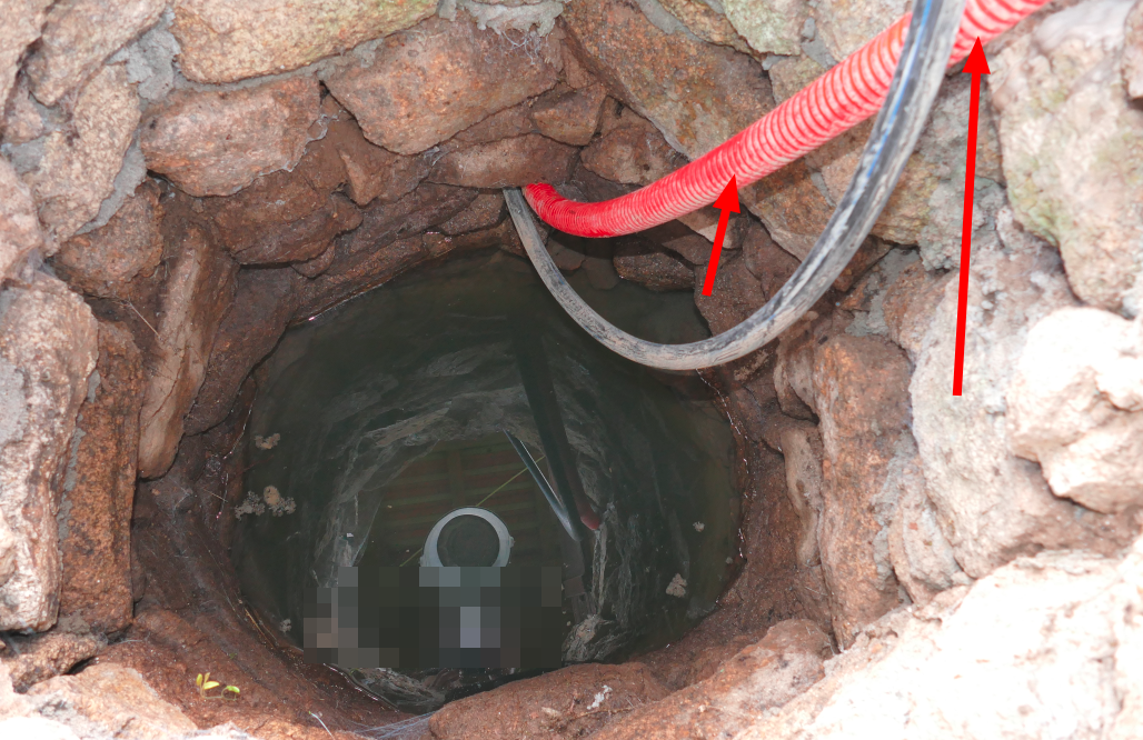

    Le Tube d'alimentation polyéthylène débouche dans le puit :

    Le but étant de mettre une pompe immergé dans le puits (celui-ci dispose d’une alimentation électrique ainsi qu’une boite de dérivation en partie basse.
    Le tuyau sort pour l’instant du puits ainsi :

    le projet initial était de continuer la tranchée derrière la maison, mais nous avons découvert entre temps que la fosse septique et les tuyaux d’évacuation empêchaient le passage :
    Bref, je dois trouver le moyen de brancher une pompe dans le puits (comment faire?) et de finir le parcours du tuyaux pour déboucher dans la salle de bain et les WC et raccorder tout cela (sans oublier les filtres etc)

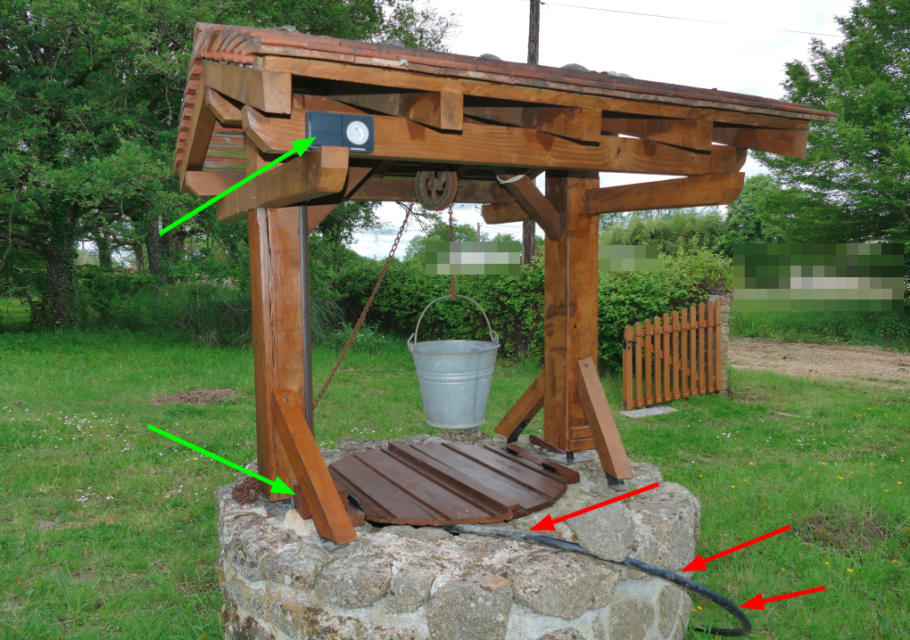

    Maintenant de façon très pratique, si je me lance dans l'installation, est-ce qu'une pompe immergée est la meilleur chose ?
    Le puits à une profondeur de 6.50 M à partir de la bordure :
    Nom : Profondeur du puits.png
Affichages : 977
Taille : 802,6 Ko

    Re : Utiliser l'eau d'un puit pour alimenter WC, machine à laver et arrosage du jardin.
    le tuyau arrive directement dans le puits :
    Nom : tuyau.png
Affichages : 1037
Taille : 1,20 Mo
    l'électricité aussi (boite de dérivation au dessus du puits) :
    Nom : électricité.png
Affichages : 1028
Taille : 1,08 Mo
