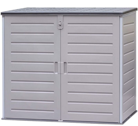

  5. #65
    visio3
    Re : Utiliser l'eau d'un puit pour alimenter WC, machine à laver et arrosage du jardin.
    Finalement un simple abris isolé (bien isolé) pourrait faire l'affaire je suppose ?
    Nom : Coffre à pompe.png
Affichages : 147
Taille : 208,7 Ko
    Et le tuyaux venant du puits (de la pompe) doit déboucher en dessous, dans sa tranchée à 50/60 cm de profondeur, c'est cela ?

  7. #67
    Positron1
    Ta proposition est très bien mais pour cela il faudrait connaître la profondeur maxi du niveau d'eau, sinon l'aspiration ne fonctionnera plus selon la pression atmosphérique en théorie mais il faut se tenir une sécurité qui est environ 8 m
  8. #68
    Positron1
    Re : Utiliser l'eau d'un puits pour alimenter WC, machine à laver et arrosage du jardin
    mais je suppose que c'est comme une pompe de surface assez bruyant ?
    J'ai une Jetly pour la P à C , la même au garage, on l'entend pas dans l'appartement
    Ton abri isolé est très bien il est garanti pour combien de temps ? sinon ce serait une solution élégante de planquer ta pompe
  9. #69
    SK69202
    Le fisc surveille par analyse d'IA sur images satellites ce que vous construisez dans votre jardin, donc on fait en y pensant.
    L'abri montré c'est bien, mais, les bestioles pourront rentrer par le jeu des portes (je pense aux frelons et guêpes), comme il est entièrement à l'air, c'est moins bon pour le bruits et le gel.
    Ne pas hésiter à aller faire un tour chez les fournisseurs de produits pour l'agriculture, il y a des choses qui peuvent donner des idées.
  10. #70

  11. #71
    SK69202
    contre la maison
    Non, tu te retrouves avec plus de 20 m pour l'aspiration, le surpresseur près du puits, la cabane isolée la plus petite possible et le dessus vert ou sous un feuillage persistant.
    Un truc posé sur un sol nu, c'est parfait pour les rongeurs, mulots, rats taupiers, ça fait toit étanche pour les nids.
    Le sol, ça gèle quand le gel est fort ou prolongé.
    Mon caisson pas rigoureusement étanche à l'air car dans un abri (non étanche à l'air), présente un écart de moins de 2°K avec la température minimale extérieure et de plus de 15°K quand c'est chauffé, et ce avec aucune journée à température moyenne négative l'hiver dernier: => ne pas compter sur l'isolation seule, elle n'est là que pour limiter la dépense d'énergie du système de hors gel.
