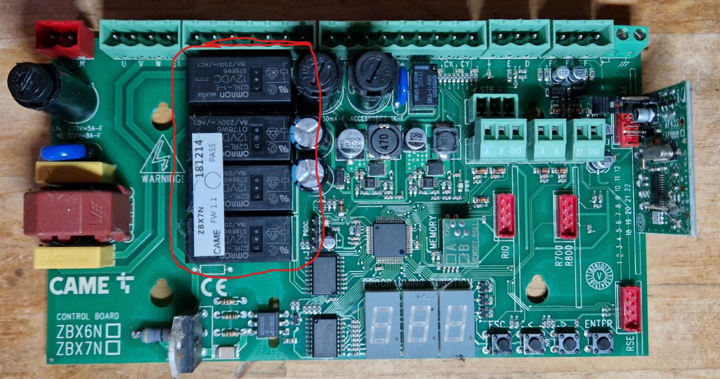

    Il s'agit du relais de ligne, celui-ci :
    Nom : Capture d’écran 2025-02-22 190021.png
Affichages : 1070
Taille : 105,7 Ko
    Qu'entendez-vous par 'relais collé ' ?

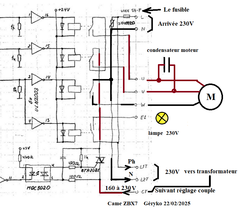

    Bien que ta carte soit un peu différente, la partie qui concerne devrait ressembler à ça ?
    Partie qui concerne le fusible en question arrivée 230V.

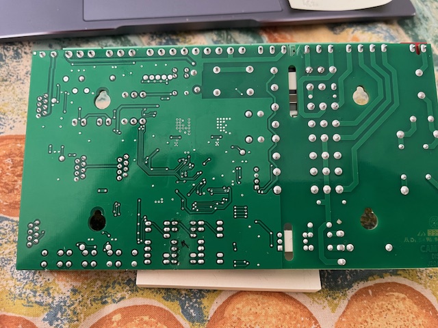

    Bonjour et merci pour vos réponses, j'essaie de comprendre, j'ai donc démonté la carte, et voici les photos, je suppose ( désolé d'avance pour les questions bêtes, je ne maitrise pas du tout le sujet), qu'en rouge, il s'agit des 4 Relais de la carte, et c'est là que je bloque, au dos de celle-ci, j'ai 6 points de soudure, comment je peux tester qu'un relais est HS ?

    OK,
    Voir les 2 relais du bas notamment.
    Il suffit de repérer les pistes du CI. Pour mesurer, ne pas utiliser un mètre.
    Procéder avec le plus grand soin.

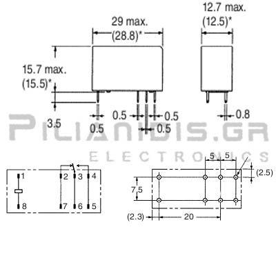

    Il s'agit de relais G2RL-1-E 12V DC. https://docs.rs-online.com/a06e/0900766b80126dba.pdf
    En dernière page tu as le schéma. Hors tension, vérifie à l'ohmmètre qu'entre les plots vu de dessous 3-6 et 2-7 tu as une continuité et pas entre 3-6 et 4-5.
    Bien que cela puisse être erroné sans dessouder, mesure la résistance de la bobine entre 1 et 8, en faisant la mesure dans les deux sens car il y a certainement une diode en //. Donne le résultat. D'après la datasheet il faudrait environ 360 ohms.

    le dessin correspondant

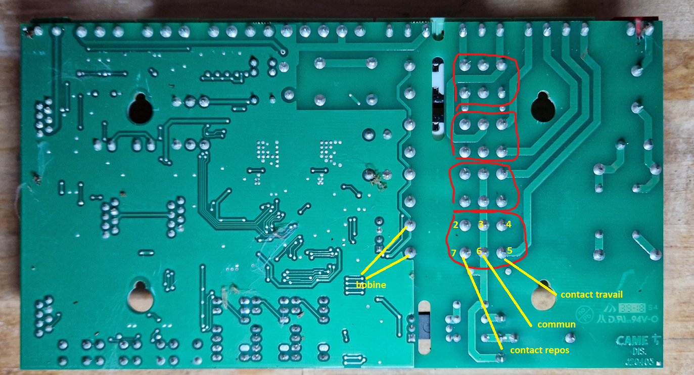

    Re : Portail CAME, fusible qui grille à la fermeture
    sur le circuit:

    Je viens de terminer mes mesures, mon ohmmetre est un peu vieux, mais voici ce qu'il me donne, sur les 4 relais, chaque plots 1 et 8 et me donne environ une valeur de 320 / 340 ohms.
    Ensuite, sur les 4 relais, j'ai le 1 et le 3 ( en partant du haut) qui m'affiche une valeur entre les plots 6 et 2 et rien entre 6 et 4, donc, je suppose que RAS pour ceux là.
    Par contre, sur le relais 2, je n'ai rien, que ce soit entre le 3-6 et 2-7 ou 4-5, aucune valeur.
    Et sur le dernier, celui le plus en bas, sur la photo, j'ai rien sur 3-6 et 2-7 mais j'ai quelque chose sur 3-6 et 4-5.
    Donc cela signifierai que le relais 2 est HS, et que le 4eme est "collé" ?

    au vu des mesures je dirai que c'est exact

    il ne faut pas mesurer dans ce sens là, 2 et 7 sont connectée entre eux de même que 3 et 6 ainsi que 4 et 5
    3/6 est le commun, 2/7 le contact repos et 4/5 le contact travail, ça signifie que quand la bobine du relais est alimentée le courant passe entre 3/6 et 4/5
    quand la bobine du relais n'est pas alimenté (carte hors tension par exemple) on trouve une continuité (environ zéro Ohms) entre 2/7 et 3/6
    ça, c'est le cas normal, avec des relais en bon état
    si tu trouves hors tension une continuité entre 3/6 et 4/5 sur un des relais, il est hs (contact collé)
