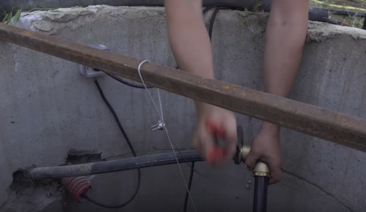

    J'ai regardé ce film pour avoir une idée un peu plus précise de ce qu'il faudrait faire :
    Là il y a un coude et un autre tube d'alimentation polyéthylène qui va directement à la pompe :
    Nom : Raccord.png
Affichages : 186
Taille : 696,8 Ko
    Mais apparemment, si on a la distance suffisante de tube pour aller là où on veut mettre la pompe,
    on peut l'utiliser directement (?).

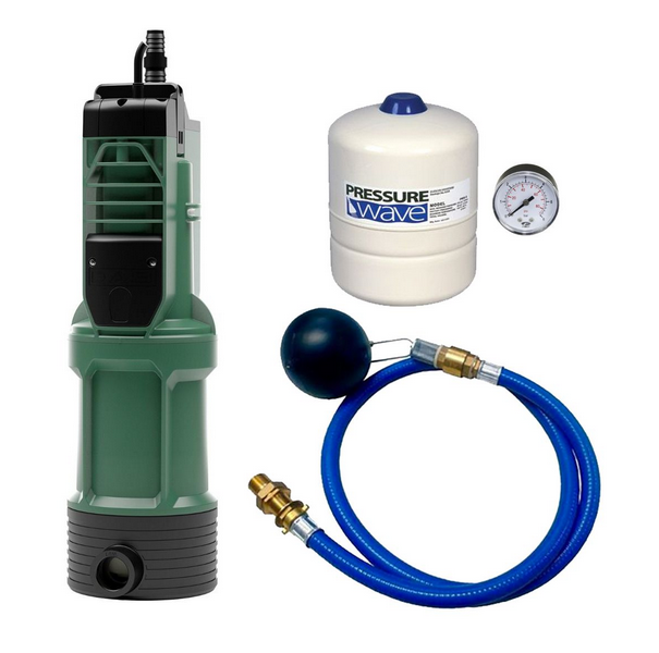

    Ce systéme lié à une pompe de marque DAB :
    Nom : Crépine flotante.png
Affichages : 249
Taille : 205,6 Ko
    lien : ICI
