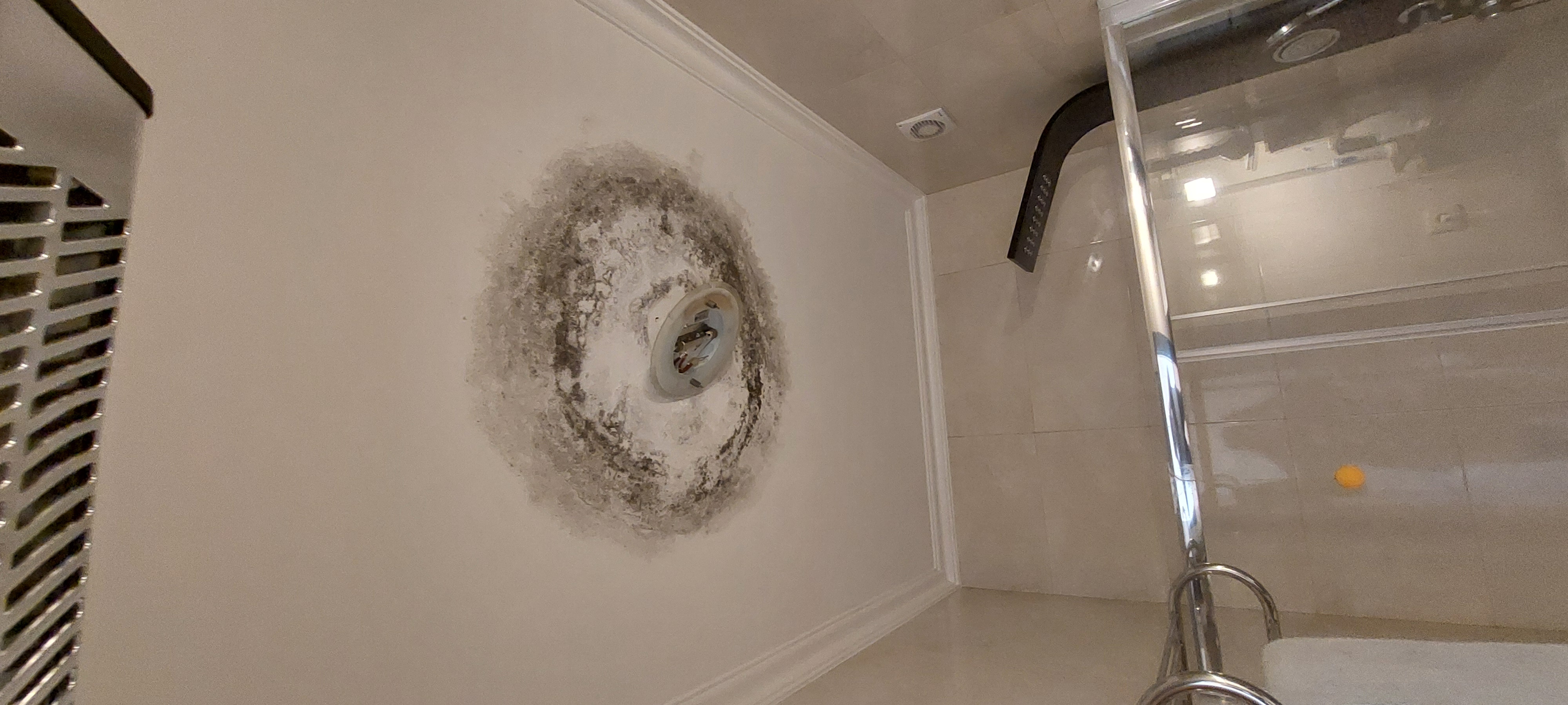

    Mon appartement est au 2ème et denier étage d'une résidence avec au dessus une terrasse qui m'appartient. Cette année, compte tenu des pluies diluviennes qui sont tombées, il y a eu dans la résidence et notamment dans ma salle de bain, de nombreuses infiltrations en plus des problèmes d'humidité que j'y ai toujours connus (traces noires au plafond).
    Devant ce problème, l'assemblée des coproprétaires (nous sommes 4) a décidé de faire faire des devis pour étanchéifier les terrasses : l'idée est de mettre un revêtement de type revêtement de piscine. Mais j'ai cru comprendre que cela allait prendre "un certain temps" pour qu'une décision soit prise et que les travaux soient réalisés.La météo paraissant ne pas vouloir se mettre au beau, je me suis dit qu'il serait bon, peut-être, de prendre les devants "en attendant" et de mettre une couche d'etanchéification sur les parties qui me semblent problématiques.
    Su la terrasse en carrelage, on constate en effet que de nombreux joints semblent abîmés, blanchis. En cherchant sur Internet, j'ai vu qu'il y avait la possibilité de mettre 2 types de produits : hydrofuge ou imperméabilisant.
    Quel type de produit vous parait le plus adapté pour mon problème ?
    Question subsidiaire.
    Dans la salle de bain, j'ai constaté que de l'eau coulait goutte à goutte le long du fil d'alimentation électrique du plafonnier. Toujours dans cette perspective d'arranger les choses de façon transitoire en attendant que la terrasse soit étanche, que faire ?
    - bourrer de silicone le trou d'arrivée du fil électrique dans le plafond ?
    - ne rien faire en attendant que l'étanchéité provisoire que j'aurai installée fasse son effet ?
    Merci de votre aide.

    Vérifier que les évacuations d'eau ne sont pas bouchées.
    Il existe de nombreux produits pour étanchéifiée une terrasse.
    https://www.google.com/search?client...une+plateforme
    Ne pas boucher le trou, car l'eau va s'étendre plus loin dans le plafond et augmenter la surface humide.
    Attends d'autres avis.

    Si le carrelage est sur une dalle béton, il est peu probable que celle ci laisse passer l'eau (sauf si un couillon a oublié l'hydrofuge de masse ou si elle est fissurée).
    Il faudrait commencer par regarder où se trouvent les taches en dessous, et corréler avec ce qu'il y a au dessus.
    Ensuite prendre un niveau et une règle et vérifier la pente...
    Ensuite les points singuliers : l'emplacement de l'évac, les coins... Par exemple là on ne sait pas si l'évac est au niveau du sol, ou bien une bonde avec des tuyaux inconnus en dessous qui peuvent fuir, le raccord entre la dalle et la bonde PVC, etc
    C'est fait, il y a une énorme tâche circulaire de quasi 1 mètre de diamètre autour du plafonnier de la salle de bain et bien qu'il n'ait pas plu depuis 48 heures, ça continue de goutter tranquillement. (voir 1ère photo)Les autres tâches éparses dans les coins dans les 2 salles de bain contigues et dans une chambre paraissent plus des tâches liées à l'humidité qu'à des infiltrations.
    Il semble qu'il y ait une pente suffisante puisque la terrasse ne se remplit pas d'eau quand il pleut. D'autre part, on voit bien le trajet de l'eau (traces noires sur le dallage photo 2) entre l'amont (trou en bas du mur de séparation entre la partie collective de la terrasse et ma terrasse en photo 3) et l'aval (trou d'évacuation de l'eau en photo 4)
    Sur la photo 4, on voit l'évacuation qui ressemble à un bricolage mais qui ne correspond pas apparemment à l'infiltration puisqu'elle doit être plus en aval que lá où ça goutte.

    Re : Etanchéité terrasse: hydrofuge ou imperméabilisant?
    Celle du plafonnier est magnifique, tellement bien centrée sur le plafonnier que c'en est suspect, on croirait presque que c'est lui le coupable...
    Ça goutte par la gaine électrique ? Ou bien il y a eu un perçage un peu trop enthousiaste pour fixer le plafonnier qui a troué la dalle ? Il faut regarder...
    Bon le placo du plafond est foutu donc tu peux sonder pour voir ce qu'il y a dedans. Par exemple si le plafond est creux avec de l'isolant dedans l'eau peut faire un très long trajet... ou alors c'est direct la dalle en tant que plafond sans isolation ?
    La grosse tache noire au sol veut probablement dire que l'eau stagne à cet endroit, donc je doute de la pente. Si tu ne veux pas tester avec de l'eau, fais rouler des billes.
    J'ai testé avec une balle et un niveau : il y a en effet une pente très faible mais on elle y est et il semble qu'elle s'arrête quasiment à un mètre de l'évacuation, ce qui correspond d'ailleurs à la dernière trace noire qu'on peut voir sur la photo 2 (voir plus haut dans ma première réponse à Bobflux). C'est d'ailleurs à peu près au niveau du plafonnier mais celui-ci est plus à gauche quand on regarde la photo 2.
    Maintenant, je ne peux pas vérifier que ça goutte par la gaine : ça s'est arrèté. J'ai imbibé d'eau là où il y a cette fameuse trace noire : nous verrons plus tard. On peut constater d'ailleurs que l'eau a l'air de vouloir se diriger vers l'évacuation, malgré ce que j'ai pu écrire plus haut.
    Pour ce qui est de la "magnifique" tâche du plafonnier, je préfère attendre le passage de l'expert de l'assurance avant de tout casser. D'autant plus que si l'assurance n'intervient pas, je n'exclus pas de "réparer" moi-même le faux plafond : ça ne parait pas possible ?
    Au sujet du perçage trop enthousiaste, quel est l'épaisseur moyenne d'une chape béton ?
    OK normalement pour que ça s'évacue, il faudrait que la pente soit pentue jusqu'à l'évac...
    Citation Envoyé par ChrisParchal Voir le message
    Oui si il y a assez épais d'eau, ça va finir par s'évacuer, mais si il y a une contrepente, il restera une flaque. Regarde donc dans quelques heures si il reste une flaque...
    Je voulais surtout savoir si il y a un faux plafond ou direct la dalle
    Aucune idée, ça dépend de ce qu'il y a dans le plafond, si y'a juste une dalle, ou une chape dessus, etc
    Cette nuit, il a plu assez fortement. Sur la terrasse, je constate des traces d'humidité depuis l'entrée d'eau de la terrasse collective jusqu'à l'évacuation, mais pas de flaque et de plus, je ne vois pas d'eau qui goutte dans ma salle de bain. Donc, ce n'est que quand il y a une très grande quantité d'eau que j'ai le problème. Il ya donc un petit défaut dans l'étanchéité, que je vais signaler à mon assurance.
    En fait, il y a du plâtre, probablement une plaque de plâtre.
    Si je comprends bien, l'épaisseur de la dalle, c'est comme le temps que met le fût du canon pour se refroidir, c'est "une certaine épaisseur" Ce serait quand même étonnant qu'un "perçage enthousiaste" ait pu percer la dalle, non ? Ceci dit, je me souviens qu'il y a eu ici en décembre dernier un tremblement de terre que nous avons bien ressenti, même s'il n'y a pas eu de dégâts. Peut-être a-t-il pu générer de petites fissures dans la dalle ?

    Je te demandais pour le plafond parce que si c'est un faux plafond avec un placo, l'eau peut se déplacer dedans si il est légèrement en pente, donc la tache n'est pas forcément en dessous de la fuite. Tandis que si c'est juste du plâtre sur le dessous de la dalle, la tache sera à l'emplacement de la fuite.
    trebor
    Sauf qu'une ou plusieurs fissures dans la dalle peuvent amener l'eau à cet endroit, cet appartement semble âgé, donc des fissures sont possibles.
    Une quinzaine d'années : pour un humain cést peu, pour un chien ça commence à faire beaucoup, pour un appartement je ne sais pas.
    Je reviens sur la remarque de Bobflux. Il est vrai que cette énorme tâche exactement centrée sur le plafonnier laisse entendre qu'il y a carrément un trou ddans la dalle exactement à l'aplomb du plafonnier et que donc il y a eu un perçage "enthousiaste" du plafond pour fixer le plafonnier qui se fixe avec une seule vis.
    Demain soir, l'expert de l'assurance vient me rendre visite : je vais voir ce qu'il en pense.

    Il y a un moment, l'appart du dessous ( rapport à moi ) avait une tache autour d'une percée plafond pour la douille éclairage.
    Donc forcément, je fus suspecté d'être à l'origine puisqu'au dessus. Des visiteurs sont venus vérifiés qu'il n'y avait rien chez moi, que les appareils ( LL et LV ) étaient correctement branchés pour l'évacuation ( merci je ne suis pas nouille à ce point ). Bien plus tard, une origine trés trés probable fut trouvée . 20 mètres plus loin à l'horizontale. L'eau avait suivi le chemin de la gravité par de multiples "chemins" successifs sans doute.
    Une fuite au bord d'un mur porteur en couverture ( par exemple parmi des milliers ), l'eau suit la pente de la partie inférieure, puis goutte sur autre chose, puis goutte sur un fil élec, et ça finit très loin de la fuite. L'investigation peut être extrêmement complexe.
    Merci, Agitateur de m'avoir fait part de cette expérience : c'est assez convaincant en effet.
    Je vais bien voir ce qu'en dira l'expert demain.
    agitateur
    je ne dis pas c'est forcément comparable.
    Mais pour dire que ça peut être vicieux, parfois. 20 centimètres sur 20 mètres ( pour faire simpliste ), ça fait 1 cm au mètre linéaire en descente. Sur une fuite trés faible qui serait pas loin du "suintement" un peu régulier, ça peut suffire à faire une belle tache humide en dessous, mais trés loin de la source.
    Si ça fuit "plus fort", ça sera plus vertical, le "goutte à goutte" en longue distance sera plus exclu. Mais comme on ne sait pas.......
    De toute façon, ton premier message suggérait des taches multiples et dispersées. Ca voudrait dire, sans certitude, que la terrasse a des faiblesses multiples.....
