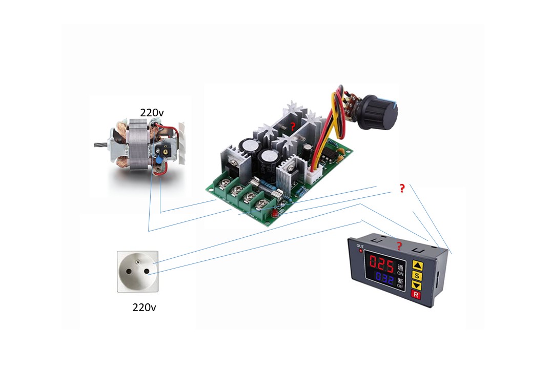

    Je veux faire tourner un moteur 220v avec un variateur de vitesse et un minuteur.
    Je suis bricoleur et pas électronicien , donc j'ai besoin de conseils.
    Merci de me guider pour trouver le bon variateur et la bonne minuterie et de m'indiquer le schéma de montage.

    La première des questions est : Caractéristiques de ce moteur : Une photo de sa plaque constructeur est l'idéal
    La deuxième est : Pour entrainer quoi, et à quelle vitesse ?
    Après cela, on pourra choisir un variateur adapté ..

    Le moteur est un petit moteur de recup sans plaque. il mesure 10cm en 220v
    Ce moteur doit servir a la fabrication d'une polisseuse vibrante.

    variateur, minuteur, juste pour faire tourner à une vitesse fixe pendant X minutes, ou cahier des charges plus compliqué ?
    Re : Moteur viarateur minuterie
    Le moteur fonctionne sur 230v ?
    je crois voir des balais sur le moteur... quel variateur utiliser?

    Simplement faire tourner le moteur pendant x minutes

    moteur en 220v

    Il semble bien (mais on ne voit pas distinctement), que le moteur est bien universel, avec des charbons et un collecteur.
    Si c’est bien le cas, il est compatible avec un variateur genre lampe halogène.
    Par contre, je n’ai pas la moindre idée de la vitesse à laquelle doit tourner ta polisseuse vibrante ni surtout le couple nécessaire. ”Naturellement”, le moteur risque de tourner trop vite pour ton application, et baisser la vitesse par le simple variateur risque de lui faire perdre tout son couple.
    Avant de se lancer, il faudrait essayer le moteur, directement sur le secteur 230V, pour apprécier sa vitesse de rotation et savoir si elle est loin des vitesses à obtenir. Peut-être faudra-t-il prévoir une réduction de vitesse mécanique qui augmente le couple tout en conservant la même puissance.

    je ne suis pas sur que la minuterie proposée supporte le 230v, le variateur non plus d'ailleurs
