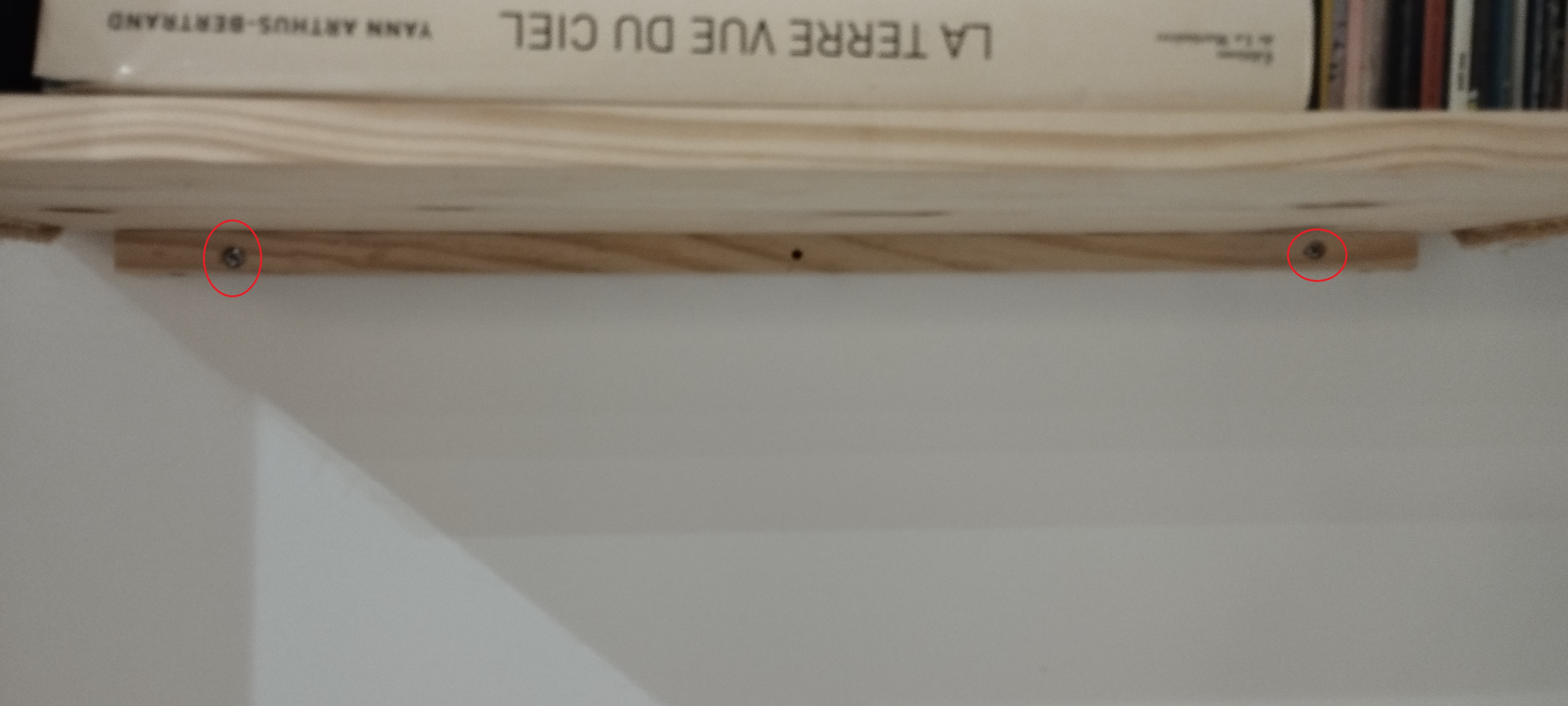

    J'ai fabriqué des étagères avec des tablettes de pin qui sont fixées sur un mur en BA13.
    Comme vous pouvez le voir sur la photo de la vue d'ensemble, chaque étagère est fixée par une cordre attachée des 2 côtés à 1 anneau chevillé à la plaque de plâtre et repose sur un tasseau fixé lui-aussi à la plaque.
    Chaque anneau est fixé à l'aide de 2 chevilles Molly pouvant supporter une charge de 40kg chacune (voir photo). Pour chaque étagère il y a donc 4 chevilles Molly au niveau des anneaux.
    Chaque tasseau est fixé avec 2 chevilles Molly*pouvant supporter également une charge de 40kg chacune (voir photo).
    La corde, d'après les renseignements du produit, a une force de rupture de 180kg.
    Donc, dites-moi si je me trompe, je déduis que chaque étagère peut supporter une charge de : 4x40kg (pour les 2 anneaux) + 2x40kg (pour le tasseau) = 240kg pour chaque étagère ? Cela me paraît peu probable non ? Pouvez-vous m'expliquer SVP ? Et me rassurer quant à la réistance de mes étagère supportant le poids des livres que j'ai déposés sans arracher la plaque de plâtre ?

    En réalité c'est beaucoup plus compliqué que cela à chiffrer, pour plusieurs raisons, notamment :
    -le type de contrainte. C'est du cisaillement pur pour les tasseaux, donc cela peut encaisser beaucoup plus que pour les anneaux qui travaillent en mixte avec une composante arrachement (pour l'arrachement le placo est plus vulnérable)
    -l'homogénéité. La répartition de la charge n'est probablement pas homogène sur les différentes jonctions
    -les percements. Pour les anneaux, par exemple, vous avez deux percements très proches. C'est une source majeure de faiblesse et cela pénalise la résistance à l'arrachement
    Néanmoins, sans calcul précis, le feeling me fait dire sur la base des photos que vous atteindrez difficilement la limite, à moins d'y mettre des enclumes, car les étagères sont relativement petites. Vous avez probablement une bonne marge.
    NB : plus les étagères sont profondes, plus les anneaux travaillent en arrachement. Pour une bonne solidité il faut que l'angle de la corde par rapport au mur soit assez faible.

    Pour moi, les anneaux sont mal placés. Les vis devraient être en position verticale.
    L'anneau engendre un couple très important puisque la corde est en bout. De plus la reprise du couple engendre des efforts très importants sur les vis du fait que la platine est très peu large.
    Les vis en position verticale, le couple créé par la corde sera plus faible puisque l'anneau ne va pas resté perpendiculaire au mur et de plus les distances de reprise par les vis seront beaucoup plus importantes.

    Sh42, ta réponse me rassure moins Penses-tu que, comme le précise Flyingbike, je suis loin d'atteindre la limite de charge et que mon placo peut résister ? En tout étagères posées hier en fin d'après-midi et ce matin elles étaient toujours en place.

    Je trouve la réalisation très originale, et très esthétique pour l’endroit où elle est placée.
    Par chance, les charges annoncées (240kg) ne pourrons jamais être atteintes en raison de la taille des étagères et le placo ne supporterait pas.
    Question réalisation, j’ai quelques remarques à formuler.
    1- Le barreau horizontal doit être tenu par plus de deux vis. Trois seraient déjà mieux;
    2- le dos des étagères doit reposer sur le barreau mais ne pas y être fixé de manière rigide pour que la charge (à l’avant de l’étagère) ne fasse pivoter le barreau et tendre à arracher ses vis ce qui abimerait le placo. Je vois bien des plots plantés dans le barreau, dépassant de moins que l’épaisseur de l’étagère, se logeant dans des trous de l’étagère de diamètre supérieurs à celui des plots, (débouchants ou non) pour obliger l’étagère à toucher le mur mais reposant seulement sur le barreau, sans le faire tourner;
    3- les ficelles verticales ne servent à rien et sont même néfastes. Elles peuvent être maintenues pour l'esthétique mais sans la moindre tension, voire indépendantes;
    4- la ficelle tenant l’avant de l’étagère doit aller d’un anneau à l’autre, en passant par les deux trous avants, par le dessous de l’étagère et sa longueur doit être ajustée pour assurer l’horizontalité de l’étagère chargée. La tension de cette ficelle sera assurée par la charge de l’étagère.

    On peut " estimer à la louche ", ce qui est perdu entre les vis en position horizontale et si elles étaient en position verticale.
    En position horizontale si la platine fait 10 mm de large, le couple max admis par les vis pour une platine sera d'environ 40 kg X 5 mm x 2 vis = 400 kg.mm soit 400 daN.mm. Si l'on admet que l'anneau d'accrochage de la ficelle fait 30 mm de longueur, cela fait une charge verticale de 400 / 30 = 13,33 kg.
    En position verticale, on peut supposer que la vis du bas sert de butée et que c'est celle du haut qui reprend le couple d'arrachage. Si les 2 vis sont distantes l'une de l'autre de 50 mm, le couple d'arrachage sera de 40 kg x 50 mm = 2000 kg.mm soit 2000 daN.mm. Si la ficelle tire presque à l'horizontale, la force de traction pourrait être de 2000 / 25 mm soit 80 kg. Si la ficelle tire presque à la verticale, avec un anneau de diamètre de tore de 3 mm et avec l'épaisseur de la platine, on doit arriver dans les 5 mm, on pourrait avoir 2000 / 5 mm = 400 kg.

    juste une précision : pour tenir les charges annoncées sur les fiches des fabricants de vis, les trous doivent être conformes et percés à la perceuse. Dans cette situation, le moindre détail a son importance.
