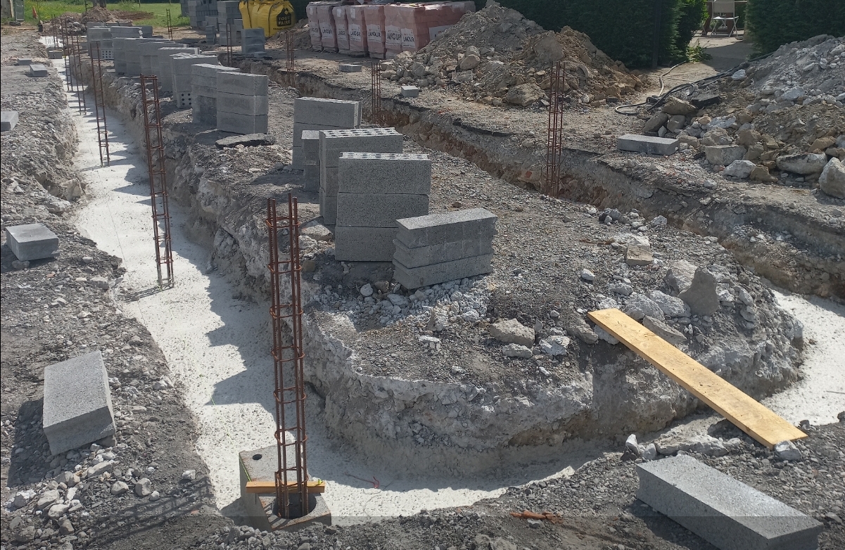

    polo974
    Re : poteau béton
    Le gros problème est l'absence de contreventement latéral.
    Le vent s'engouffre dans le carport et bouscule le mur qui pourrait basculer sur ses fondations.
    C'est le scénario catastrophe, mais un vent de 100 km/h est tout à fait possible.
    Bon, ensuite, si les fondations descendent à 80 cm, on commence à avoir un encastrement, idem si les poutres HEA sont boulonnées sérieusement au mur et aux poteaux.
    Jusqu'ici tout va bien...
    Maxpayne
    Re : poteau béton
    Nom : Screenshot_20250512-173509_Gallery.jpg
Affichages : 365
Taille : 867,3 Ko
    Voici l'image des fondations coulées, il y a quelques jours, il y a 10m3 de béton type C20 C25 , 80 cm de profondeur, le sol en profondeur est de l'argile, mais il y a 40 cm de ternaire au dessus (ancienne sortie poids lourds). La largeur de celle ci est de 60 - 70cm. L'épaisseur de béton est de 30 cm. La fondation fait un O, il y a des poutres bétons ( 40 de largeur et 30cm d'épaisseur de bétons qui raccorde le mur et l'ensemble des poteaux, au niveau des poteaux la fondations s'élargi de nouveau pour faire 80 x 70 cm
    La partie carport fait 15m de long et au bout un garage de 7 m dans la continuité. Les 4 murs du garage seront en parpaing de 20.
    Les murs sur leur périphérie extérieur seront doublés d'un rang de brique.
    Le mur du carport est en parpaing de 20 cm avec une remontée de 4 fers de 9mm raccordé ensemble tout les 15 cm, espacé de 2m90 à 3,90 selon les cas, au lieu d'utiliser des parpaings d'angle avec un rond pour le passage des fers, je peux faire des coffrages pour avoir au moins 20x20 cm de béton?
    Le mur comprendra 3 chainages horizontales, un à raz du sol, un à 2m et un à 3m.
    Jusqu' à environ 70 cm au dessus du niveau du sol, il fera 30cm d'épaisseur, (2 parpaing en parallèle mélangé afin de lier l'esemble, ensuite se sera brique + parpaing.
    Augmenter la section des poteaux bétons?
    Je suis en mitoyenneté, je ne peux donc pas ajouter d'éléments derrière le mur.
