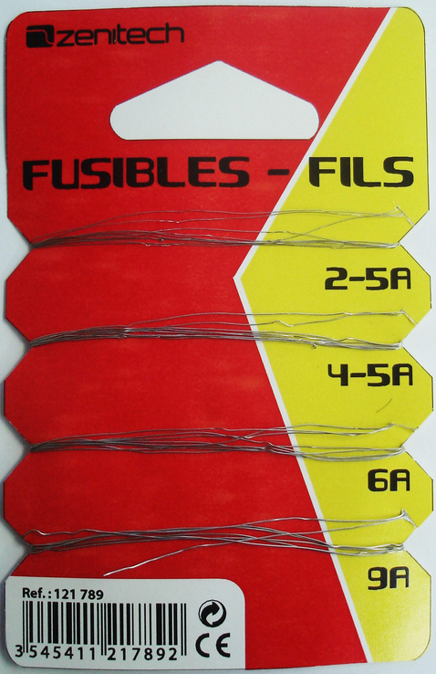

    Navrée si la question a déjà été posée, j'ai essayé de regarder sur le forum sans succès.
    J'ai quelques vieilles prises / vieux interrupteurs à la maison avec un fusible à l'intérieur (16A) - vous trouverez les photos ci-joint.
    Savez-vous si je peux remplacer par des prises / interrupteurs en saillie plus modernes, et ce sans risque ?
    Ces fusibles ne sont pas pratiques car difficiles à trouver dans ma campagne.
    Merci !
    K.

    … Ces fusibles ne sont pas pratiques car difficiles à trouver dans ma campagne. …
    Si le fusible a grillé, c'est juste le fil fusible qu'il faudra remplacer :
    Nom : Capture d’écran_2025-05-09_21-09-51.png
Affichages : 533
Taille : 513,6 Ko
