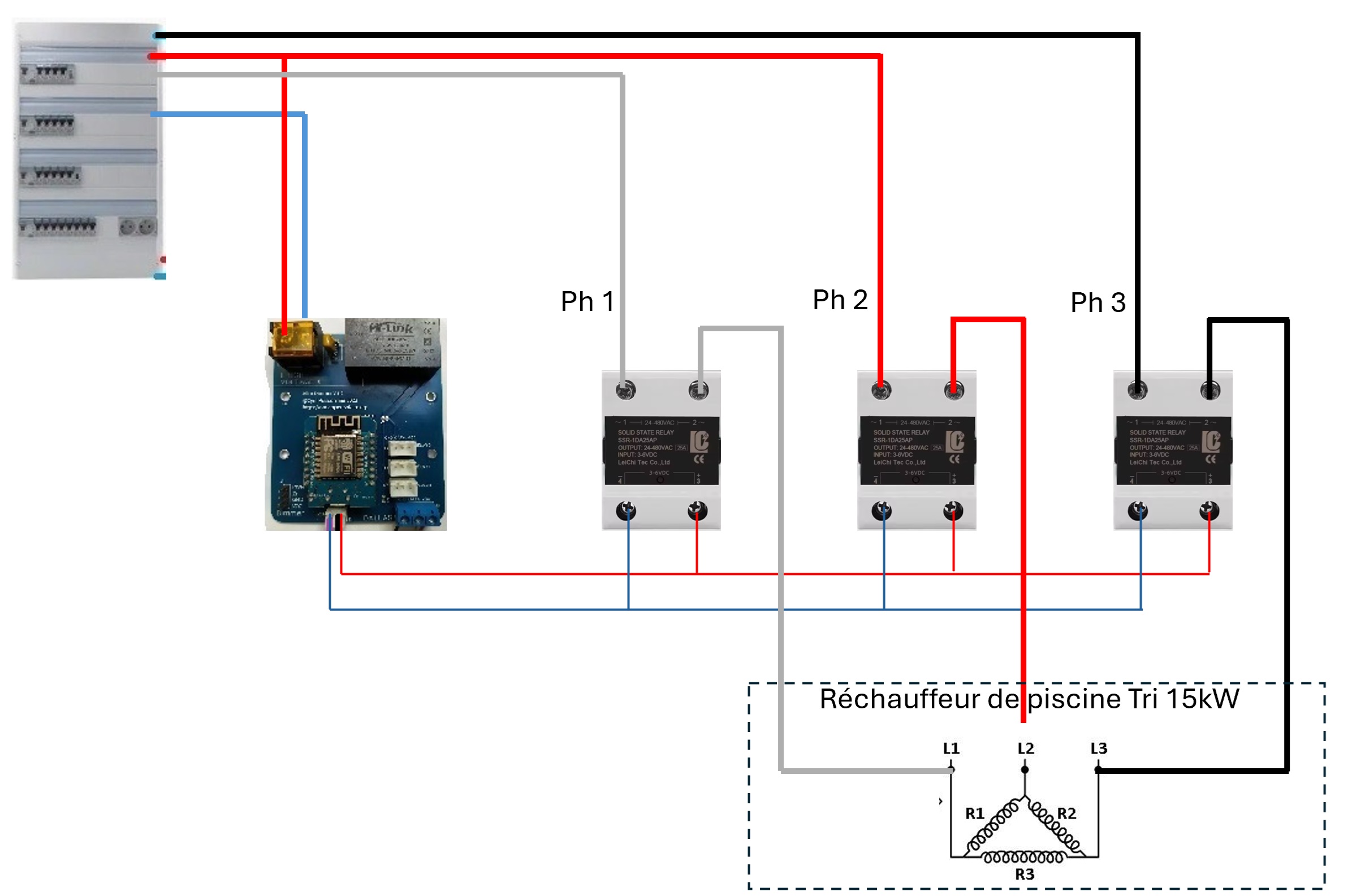

    J'ai un routeur solaire "Clyric" Apper qui permet de piloter des SRR afin d'injecter exactement la quantité de courant en surplus solaire.
    Problème: j'essaie de connecter ce routeur sur un réchauffeur de piscine triphasé sans neutre, montage triangle.
    Hélas, lorsque je branche le réchauffeur en sortie des 3 SSR, du courant passe dans les SRR même en l'absence de tension du routeur. Les SSR fuient....
    Soit ils sont HS tous les 3, soit le montage ne peut pas fonctionner sans neutre.
    Pouvez-vous jeter un oeil au schéma et m'éclairer ?

    sans la ref et doc des éléments, c'est compliqué.
    2 ssr suffisent (l'une des phase peut être directement connecté).
    sauf qu'en est-il de l'isolement entre entrées et sorties des ssr utilisés, car les sorties sont sur des phases différentes. (ref et doc...)
    sinon, il existe des ssr triphasé, un seul suffit.

    Je n'ai pas les docs, voici les SSR utilisés: https://fr.aliexpress.com/item/10050...yAdapt=glo2fra
    Auriez vous une référence triphasée à me conseiller (pilotable de 0 à 3V)
    Ma question est surtout de savoir si je peux utiliser une résistance tri sans neutre derrière un ou plusieurs SSR ou si je dois mettre un neutre commun sur mon réchauffeur en recâblant les résistances.

    Aucun problème a faire ainsi. et comme le dit polo974 seul 2 sont suffisants (c'est comme ça que sont fait les gros SSR industriels)
    Et en ce qui concerne l'isolement entre phases aucun problème non plus puisque sauf exception (mais j'en ai jamais vu...) il y a une isolation galvanique entre la commande et la puissance (c'est le but de ce genre de relais statique)

    Aucun souci ça marche
    Il existe SSR triphasé

    bonsoir un réchauffeur triphasé de 15 kw rien que ca.
    je suis dubitatif sur le choix du couplage en triangle.
    en général ca serait plutôt étoile pour du triphasé 400VAC, il faudrait les caractéristiques de ce réchauffeur.
    donc un surplus solaire de 15kw il doit y avoir une très belle surface des panneaux et un joli onduleur triphasé.
    le neutre ne sert à rien lorsque l'on a une charge en triphasé.

    Mais pour revenir au schéma du post #1, il n'y a pas 36 solutions !
    - ou 2 SSR sont HS ?
    - ou le "routeur solaire" déconne et alimente ?
    - Ou les 2 mon capitaine !
    Voir le tension fournie qui alimente les SSR ?

    Le refroidisseur me semble bien "léger" pour la puissance demandée 5 kw par phase ?
