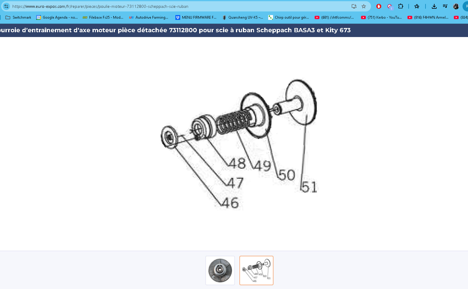

    Le principe n'est pas comme sur les perceuses conventionnelles c'est a dire des poulies étagées .
    C'est un système appelé "Poulie a vitesse variable " le principe est de faire varié le diamètre d'une poulie
    Ce système permet de faire varié la vitesse de quelque centaines de tours.
    Cordialement jean claude.

    Pièce jointe 508677
    Pièce jointe 508678
    Bjr , Je connais ce systeme , ca existe sur de nombreuses machines , pas que sur les mobylettes
    ce que je veux dire , c'est qu'il semble que cette machine tourne trop vite pour de l'alu , et ce sera beaucoup trop rapide pour de l'acier ! ,
    et qu'il est donc preferable , voir si cela est possible , d'abaisser la vitesse de rotation sur l' entrainement .
    En gros , de l'acier se travaille avec une vitesse de coupe d'environ 30 m/mn ; de l' aluminium à 150 m/mn et du bois à 200 m /mn

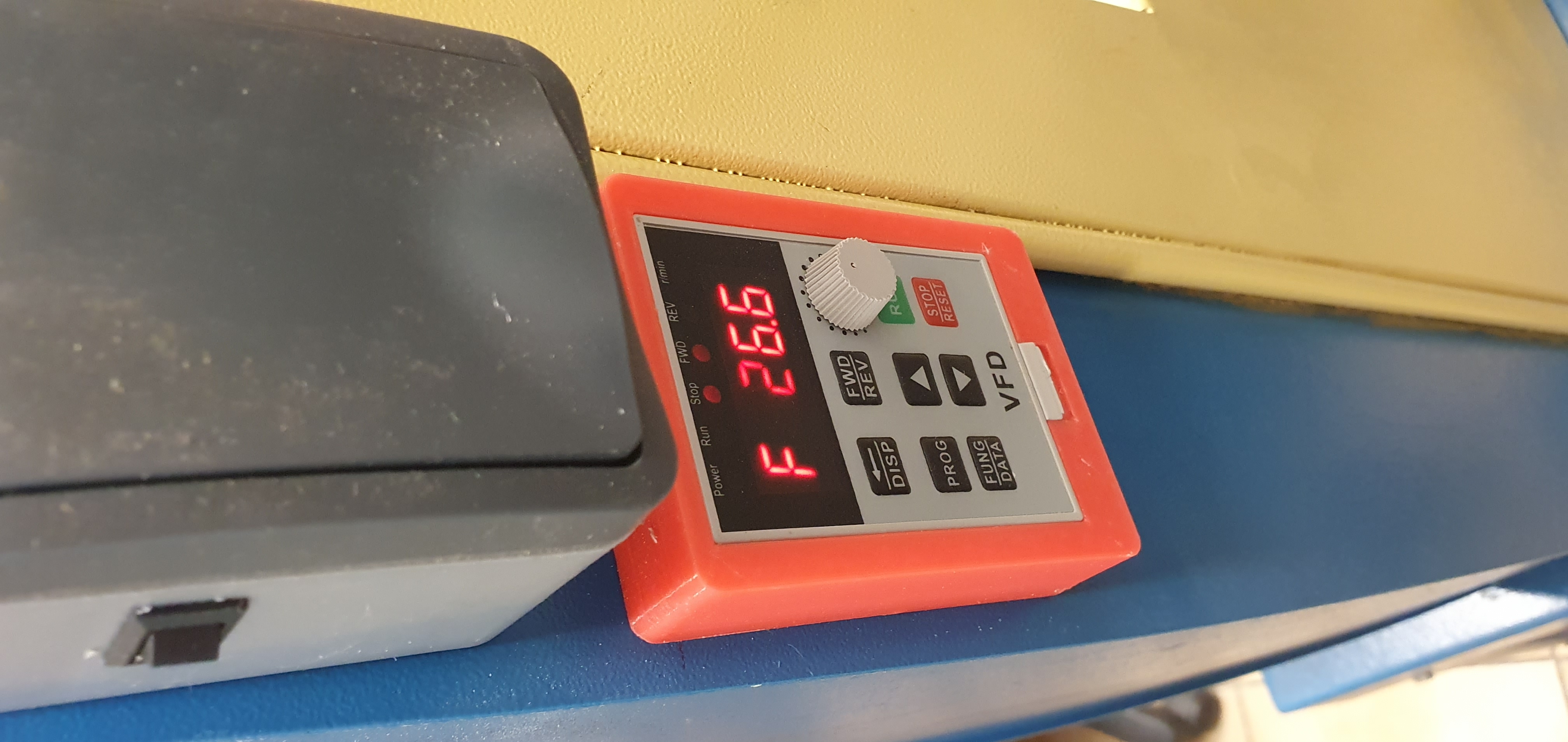

    Bonjours a tous,
    je reviens vers vous pour vous donner quelques résultats de ce montage.
    Pièce jointe 508903
    Nom : 20250522_125612.jpg
Affichages : 90
Taille : 1,32 Mo
    Et donc F : 50 Hz = 325 m/mn
    F : 45 Hz = 295 m/mn
    F : 40 Hz = 260 m/mn
    F : 35 Hz = 230 m/mn
    F : 30 Hz = 190 m/mn
    F : 25 Hz = 160 m/mn
    Voila je n'ai actuellement pas de retour concernant la ''puissance'' perdu.
    Et le moteur chauffe modérément a la vitesse de 30 Hz.
    Il me restera a installer le "Coup de Poing" (sécurité ) .
    J'espère que ce "Post" Pourra servir a d'autres personnes
    Dans tous les cas merci a tous pour vos réponses et l'intérêt que vous m'avez portée.
    Cordialement Jean claude.
