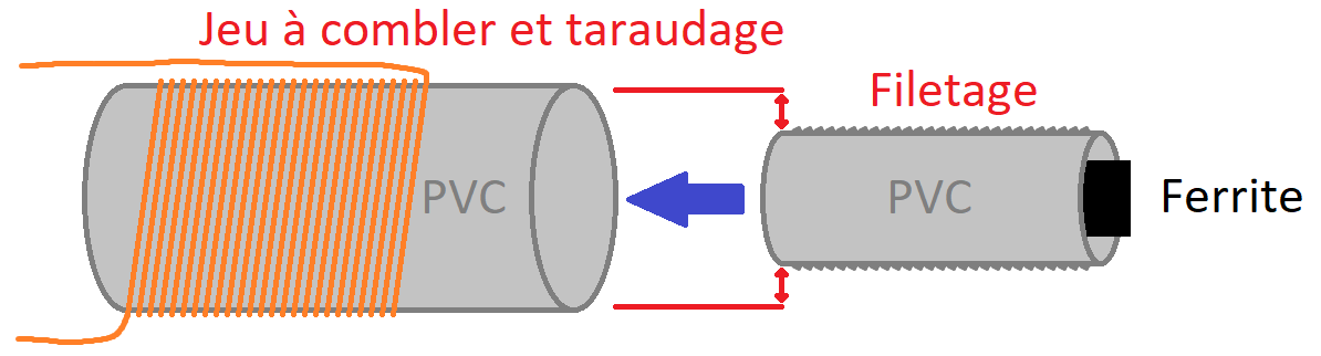

    Je suis plutôt bricoleur en électronique, mais la mécanique j'y connais vraiment pas grand chose.
    J'essaye de recréer des selfs à noyau plongeur pour avoir une valeur d'inductance bien précise.
    Ça existe mais difficilement trouvable puis j'aimerais en faire de différents diamètres.
    Ça se présente comme ça : On bobine sur la partie cylindrique et on visse la ferrite filetée qui descend dans les enroulements.
    Plus il y a de zone en commun, plus l'inductance grandit.
    Vu que fileter de la ferrite me parait bien compliqué, j'aimerais la mettre dans un PVC de petit diamètre et la coller à l'intérieur.
    Puis mettre les enroulements sur un PVC de plus gros diamètre, et faire évoluer le petit PVC dans le grand en le vissant. J'arriverai bien à la même chose.
    Premier problème : Le jeu entre les deux PVC, par exemple tube IRL 16mm pour la ferrite et 20mm pour les enroulements.
    Ensuite : Filetage et taraudage pour que le petit puisse se visser dans le grand après avoir corrigé le jeu en trop je sais pas comment.
    Je peux acheter du matériel, mais pas non plus de grosses machines encombrantes à plusieurs milliers d'euros !
    J'aimerais que ça reste un peu bricolage amateur.
    Je vous ferai des tutos sur Paint en échange
    Quelqu'un a des idées ? Merci

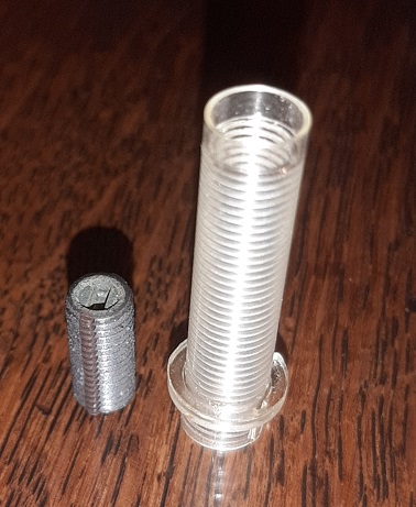

    Tout ça fait penser à la HF d'autrefois, et des mandrins Lipa.
    Citation Envoyé par quentin08 Voir le message
    ... par exemple tube IRL 16mm pour la ferrite et 20mm pour les enroulements.
    Ensuite : Filetage et taraudage pour que le petit puisse se visser dans le grand après avoir corrigé le jeu en trop je sais pas comment ...
    Je pense que tu peux utiliser ma même technique que celle de l'époque, d'ailleurs visible sur ta ferrite: il y a une saignée le long du filetage, dans laquelle on glisse un "boudin" dépassant, qui vient augmenter le diamètre local de la ferrite et freiner/bloquer la rotation et empêcher les déréglages.
    Les pas étant les mêmes, les déplacement se font bien même si la ferrite et son support sont légèrement décentrés par rapport au bobinage.

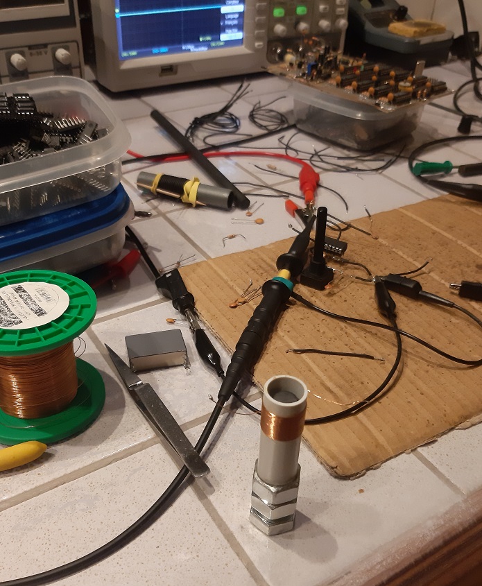

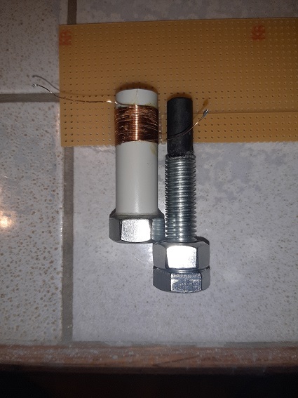

    J'étais un peu occupé ailleurs mais finalement c'était pas si compliqué :
    Une vis M12 coupée, deux écrous, un morceau de tube PVC IRL 16 mm, un barreau de ferrite coupé, diamètre 10 mm.
    Contre-écrou derrière pour que rien ne bouge une fois réglé.
    Écrou et PVC collés par araldite.
    Vis et ferrite collés aussi par araldite.
    Néoprène pour immobiliser les spires.
    La ferrite c'est vraiment une horreur à couper à la scie à métaux !
    1h20 dessus, quelques éclats au bord, elle a fini par casser au centre mais bien droit donc ça allait.
    J'ai mesuré avec les moyens du bord :
    12.7 µH sans ferrite, 36.2 µH avec (vissé à fond), exactement la gamme que je voulais.
    Pour les selfs sur air, mini tore calculateur, un programme utilisé par les radio amateurs est vraiment précis (j'ai pas testé le reste, tores, entrefers etc).
    Un peu encombrant mais ça fonctionne !

    la vis M12 c'est pas genial car cela bouffe une partie du champ magnétique il eut fallut une vis plastique, on arrive à en trouver.
    Vu la seconde photo, il reste une bonne partie de ferrite hors de la bobine pour que la vis acier n'influe quasiment pas car les lignes de flux vont "sortir" par les cotés pour reboucler.
