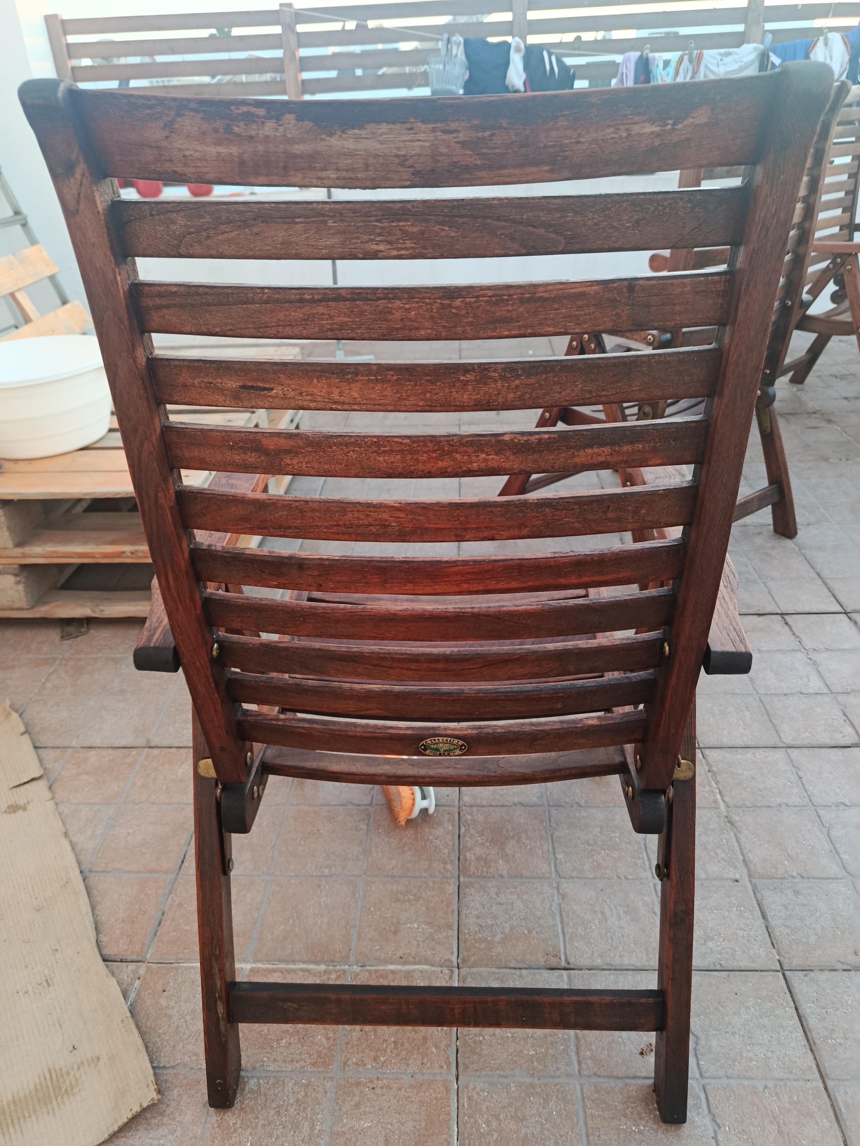

    J'ai rénové mes fauteuils en bois teck par un ouvrier a qui j'ai bien donné les consignes qui n'ont malheureusement pas été respectées. Après le lavage au savon noir liquide et rinçage, il a appliqué le saturateur de bois sans attendre le temps nécessaire pour que les fauteuils soient secs, et il a mis trop d'huile. J'ai fais passé un chiffon sec mais toujours rien les fauteuils sont toujours collants.
    Quelq'un pourrais m'aider avec une méthode svp ?

    Bonjour, Faut donc "supprimer" ce surplus d'huile collante. Un chiffon sec n'y fait pas grand chose.
    Utiliser un diluant (neutre). Faire un essais sur un endroit qui ne sera pas visible.
    Il n'est pas forcément évident que l'efficassité soit visible au premier coup. (répéter l'opération)

    Merci pour votre retour !
    Du diluant pure ? sur un chiffon, sec ou humide svp ?
    J'ai lu sur une discussion sur ce forum (table en teck qui colle) que je pouvais attendre 8 jours et laver au savon avec éponge et rincer, qu'est ce que vous en pensez ?

    Ce qui suit est soumis à interprétation variable, les avis sont divergents ( et parfois énormément ).
    Le huilage du teck n'est pas une solution partagée par tout le monde, et moi non plus je n'irai pas vers cette piste. Celà ne fait que foncer passagèrement, ça encrasse, mais celà n'est pas censé pénétrer sur cette essence, donc forcément et par définition c'est de l'encrassage systémique dés la première goutte.
    Si le teck est utilisée dans un environnement trés agressif, c'est le nautisme ( pont de bateaux ). Sel, UV, humidité, etc......Dans ces configurations, il n''est jamais huilé. Au plus, c'est jet d'eau et brossage, ou karcher pas trop proche ( pas la pression à bloc quoi ). Sinon, de temps en temps ( mais alors tous les 10 ans ou 20 ans ) un ponçage trés léger.
    Un autre point mais c'est délicat d'avoir des certitudes en photo, encore plus aprés ce traitement qui a tout bien foncé: je trouve les veines et le grain étranges pour du teck ( ou alors c'est pas du duramen et ce serait de l'aubier ). Cependant, je mettrai bien une pièce sur du pseudo robinier, à la place du teck ( c'est une tromperie classique et répandue ).
    Si acacia ( enfin pseudo robinier ), alors un huilage léger pourrait devenir plus défendable.

    J'y laverais à l'eau savoneuse en frottant (chiffons en fibres végétale) puis rinçage à l'eau en frottant.
    Eventuellement laine d'acier.
    A mon avis ça ne vaut pas le coup de faire des expériences avec des solvants.

    Je renforce mon impression de de teck douteux, soit au mieux de l'aubier de tech de 3 eme choix ( les fissures apparentes n'auraient pas lieu en teck duramen ) Ou bien pseudo robinier, possiblement ( pour les certitudes à 100 % et pas des hypothèses à 90% je passe mon tour ).
    Désolé si j'ai été rude ( en me relisant ) sur les conseil versus réalisation "ouvrier", tu n'en as pas pris ombrage ni relevé, je te remercie, mais il y a un grande part de "vrai" cependant. Un saturateur ET ( ou ) un huilage ne peut PAS pénétrer un bois qui ne s'y prête pas ( soit un classe 4 naturel, l'acacia UE est la seule espèce concernée, ou du teck ) c'est même trés difficile ( impossible sauf trés superficiel ) sur un classe 3 sans traitement sous vide.
    Du teck en atmosphère marine ( soleil permanent + eau de mer + emprunts ) il est rapidement gris en effet. Quand il est sec il est gris trés trés clair.
    Ceci est un exemple de teck en ambiance marine salée, qui a pris une douche eau douce la veille, et qui a été mouillé qq heures avant photo à l'eau salée. Zéro traitement ni rien ( c'était apéro time + baignade ). Oui, c'est gri mais c'est pas vraiment une couleur. Si on veut du "rouge", il faudra appliquer une "teinture" colorée, qui ne pénètrera pas et qui aura une durée de vie limitée / trés limitée.
    Nom : teck.jpg
Affichages : 123
Taille : 95,1 Ko
    De toute façon, même de l'aubier de teck ou acacia, ce qui relève du "huilage" sera pénétrant sur une épaisseur microscopique et sans effet réel.
    Il faut savoir ce que tu souhaites faire, et donc définir un objectif.
    - il y a l'esthétique ( trop foncé, trop clair, etc....), aspect mat ou satiné ou briant ( par exemple ).
    - il y a la durabilité. Sur ce point les traitement ne feront a peu prés rien ( sur ces bois ) le mobilier vivra sa vie le temps qui lui ait donné et selon les conditions ambiantes.
    L'excédent d'encrassage qui a a été commis ( saturateur + huile ) peut être éliminé en grande partie par eau + brossage léger dans le sens des fibres ( la brosse en image illustre le truc ), en fait c'était l'idée même de traiter avec tes produits qui a été une "erreur" sur ce type de bois ( duramen teck ou aubier teck ou acacia ).
    Pour éclaircir le gris qui restera gris plus clair à titre trés transitoire, tu peux "poncer". Le papier abrasif est performant, mais maos si on vise un grain trop fort ou trop faible on n'a pas de résultat. Grain trop gros: on abrase mais on enlève trop de matière, on lève des fibres, on abîme. Trop fin, on ponce comme on, dingue et on bouffe des feuilles et des feuilles, et ça n'avance pas.
    Plus économique, aprés brosse et eau, je suggererai des laines d'acier. Un pain de double zéro et un pain de triple zéro ( 00 et 000 ) ça fait 2 fois 10 euros.
    La sèche au soleil est plus rapide mais l'effet plus rapide reste superficiel et visuel. En plein été, la sèche à l'ombre ( en ventilé /aéré plus lente peut se jouer aussi, moins visuel, moins brutal, mais presque aussi efficace en profondeur dans un temps assez long.

    Je vais commencer par un lavage à l’eau et au savon pour essayer d’éliminer l’excès d’huile. Si cela ne suffit pas, je passerai au brossage dans le sens des fibres, comme recommandé. N’hésitez surtout pas à me corriger si je fais fausse route (@agitateur).

    gagnez du temps en passant directement à la brosse...
    Si c'est du teck (et si je suis la reine d'Angleterre), il n'y a aucun risque que ça l'abime.
    Si c'est de l'acacia (j'y mets un bon billet), ça ira gratouiller entre les fibres et participera au nettoyage.
    Si c'était mes fauteuils, je passerais directement à une brosse en nylon (style nettoyage de jantes) montée sur une visseuse, et... pleine balle !
    Puis je reprendrai à zéro, c'est à dire égrainage puis... Rien (le bois qui grisaille n'est qu'une preuve de plus que c'est du bois d'arbre). Et rebelote l'année d'après. etc.
