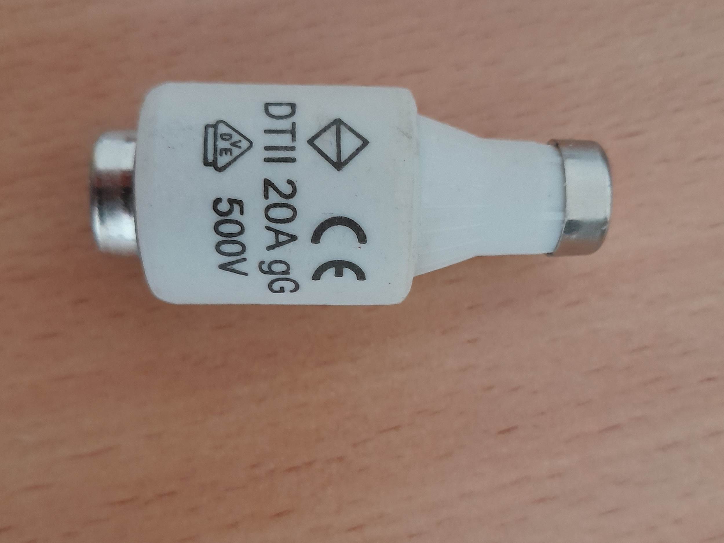

    Je suis en Suisse... j'avais des vrais disjoncteurs là dedans mais lors de travaux dans l'immeuble ils me les ont piqués et remplacés par les fusibles... la gérante m'a expliqué que c'était "interdit" (et elle s'est tirée peu après ces travaux, le voisin à côté de moi n'avait même plus de prise électrique dans la cuisine de son studio !)
    J'ai finalement ouvert le panneau électrique - d'origine, environ 60 ans comme le bâtiment - et en forçant un peu j'ai pu mesurer la tension... 240 V !!!
    Nom : 20250715_223318.jpg
Affichages : 132
Taille : 364,8 Ko
    Désolé donc, mon erreur donc ! tout est bien en 230-240 V le disjoncteur de gauche est celui en question ici, les câbles sont plus gros mais il n'y en a que 2 de visibles, le fil jaune-orange est la terre je suppose, mais je ne l'ai pas vu du côté de la prise pour la cuisinière montrée dans le 1er post...

    S'il n'y a que ces 3 fusibles, comment dire... c'est pas cool... Il n'y a pas de disjoncteur différentiel (et pas trop de PE (terre) sur les prises) c'est vraiment pas cool,..
    les 2 à droite semblent avoir des câbles de très faible section, il ne faudrait pas mettre le feu en tirant plus que de raison dessus...
    pour le câble zébré, il faudra demander à un électricien suisse.
    bref, ça risque de coûter cher, une vraie modernisation du câblage...

    j'ai du mal à croire et comprendre que le fusible en remplacement d'un disjoncteur est une rénovation ...
    on va la puissance arriver et monter par le bas sur le bloc fusible et repartir par le haut sur la ligne électrique.
    on voit rouge à gauche jaune à droite. on peut alors y poser un disjoncteur 20A sous réserve à quoi ressemble un disjoncteur en suisse et comment le fixer ?
    et ensuite brancher en 1L le four en prenant une précaution de faire cuire une tartre lorsque tout est OFF...
    moi c'est ce que je ferai mais il faut quand même un minimum si vous ne sentez pas faut appeller un électricien mais ca reste incompréhensible que le bailleur ne s'occupe pas de fournir les prises permettant de vivre dans le logement.
    le disjoncteur général doit être différentiel ? une photo ? combien et la valeur du différentiel ?
    le 30mA est il obligatoire en suisse ?
    oui obligatoire depuis 2010, disjoncteur unipolaire c'est une sécurité moindre le retour du neutre ca n'existe pas en suisse !!!!, interrupteur différentiel existe aussi similaire à la france etc... fouillez le catalogue

    Oui... mais je ne vais pas me lancer dans d'autres opérations, par sécurité j'ai juste remplacé le fusible 500 V 20 A placé par l'électricien de la régie cf 1ère photo de mon 1er message, par un 500 V 10 A pour laisser une marge de sécurité. Donc tout est en 240 V comme on le voit sur la photo du tableau électrique, mais au départ quand j'ai vu 500 Volts sur le fusible je me suis dit que ça devait être un circuit 400 V séparé, puis je n'ai pas pu corriger mon message/titre à temps.
    Il n'y a que la cuisinière sur cette branche, c'est 1 four, 4 plaques, tout électrique (sans doute pas très puissant car il était bien au-dessous de 1000.- pour un Bosch récent en inox).
    Il n'y a pas encore eu de vraie rénovation comme expliqué plus haut, juste une intervention d'urgence dans tout l'immeuble il y a quelques années déjà, ils ont retiré les anciennes prises/fiches pour cuisinière (beaucoup plus grosses que les fiches 240 V habituelles) et laissé cette prise pour installation fixe à la place, et dans la salle de bain ils ont remplacé une fiche simple par une neuve avec "disjoncteur différentiel" (un minuscule bouton à côté de la fiche). C'est à ce moment que l'électricien de la régie m'a confisqué mes disjoncteurs pour les 2 petits fusibles "en bouteille" pendant que je n'étais pas là !!! (les disjoncteurs se vissaient juste dans le tableau à la place des caches qui tiennent les fusibles, aucune modification nécessaire !)
    Le reste de l'installation électrique est séparée, placée avec les compteurs, il doit y avoir d'autres fusibles/disjoncteurs (différentiel ?) à ce niveau, mais là ce n'est plus notre affaire...
    Pour le reste je crois qu'il vaut mieux en rester là, sinon on va devoir parler politique entre les affres du marché immobilier et les nouvelles normes qui exigent des équipements neufs régulièrement, ce serait tout un débat à prévoir !
    Re : Cuisinière 240 V sur circuit 400 V
    Citation Envoyé par Gold M Voir le message
    ca vous ne l'avez pas indiqué que c'est une ligne spécialisée !
    donc remettez un fusible 20A et utilisez le four avec précaution, (ne pas faire fonctionner les plaques de cuisson en même temps).
    et tout ira bien
