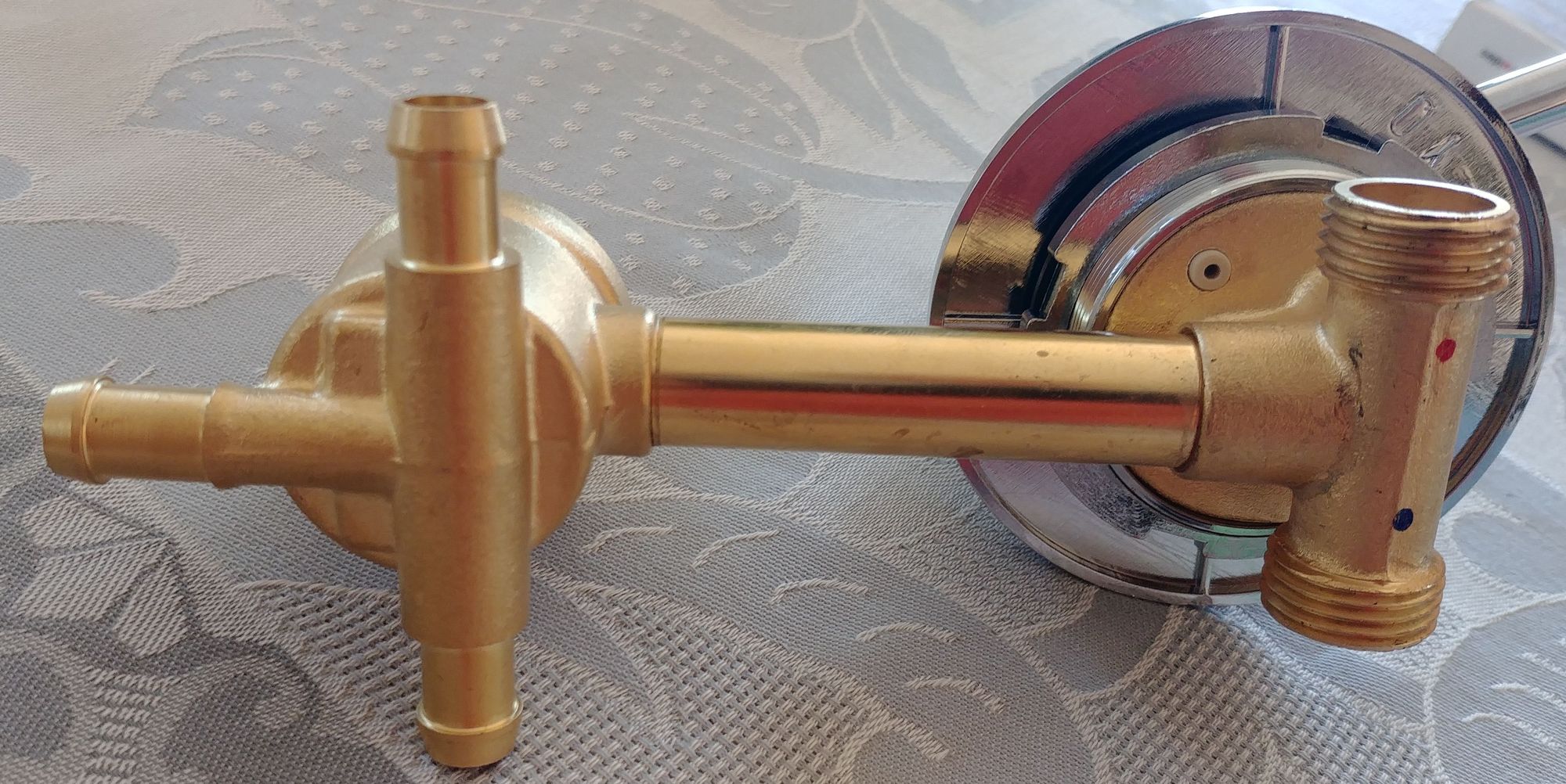

    Je viens de recevoir mon nouveau mitigeur de douche :
    Pour les raccord vissés de l'arrivée d'eau (points bleu et rouge) pas de problème. Mais je ne sais pas comment raccorder les sorties (à gauche sur la photo) au PER.
    Merci d'avance pour votre aide et vos bons conseils.

    Bonjour ,
    Votre mitigeur devrait exister avec les 3 sorties de gauche filetées , sinon cela existe ...
    Maintenant , il me semble que vous êtes condamné à utiliser cette méthode : https://www.youtube.com/watch?v=nYUzuiGFSkg

    bonjour c'est quoi ce robinet ?
    de quelle marque et modèle ?
    les vosges on est en france pas sur la planète mars, c'est incompréhensible...

    Même avis, car les 3 embouts aux extrémités coniques sembles prévues pour recevoir un tuyau en caoutchouc souple et un collier de serrage genre serflex.

    C'est un "robinet inverseur " pour cabine de douche ça permet d'envoyer l'eau vers différentes buses donc pas de maintien en pression, branchement tuyau souffle et colliers
    Re : Raccord PER sur mitigeur de douche
    ok cabine de douche tout s'explique trouver un plombier pour ce travail il faut se lever de bonne heure obligé de le faire soi-même

    bjr :
    c'est pour faire du camping !!
    y a plus qu'a braser des embouts filetés

    Merci pour vos messages.
    Je suis bien d'accord avec vous tous. Ça m'a effectivement fait penser au raccord pour tuyau d'arrosage avec serflex...
    Je vais peut-être renvoyer le matériel au site de vente en ligne.
    Ou alors tuyau souple ? Mais lesquel ? J'ai un accès facile à l'arrière du mitigeur derrière la douche pour vérifier si ça fuit...
    ce truc a 2 entrées (eau chaude, eau froide) et 3 sorties.
    Il te faut combien de sorties ?
    c'est pour une installation fixe et définitive ?
    au pire, j'ai l'impression que la pièce qui comporte les 3 sorties se dévisse du tube d'arrivée. Mais le bon produit serait mieux....

    Je n'ai pas reçu le produit commandé car j'avais bien vérifié les entrées et sorties pour les raccords.
    Voilà la photo du produit commandé : Nom : Image1.jpg
Affichages : 118
Taille : 71,1 Ko
    Je vais renvoyé le mitigeur. Ou alors on me renvoie celui de la photo.
