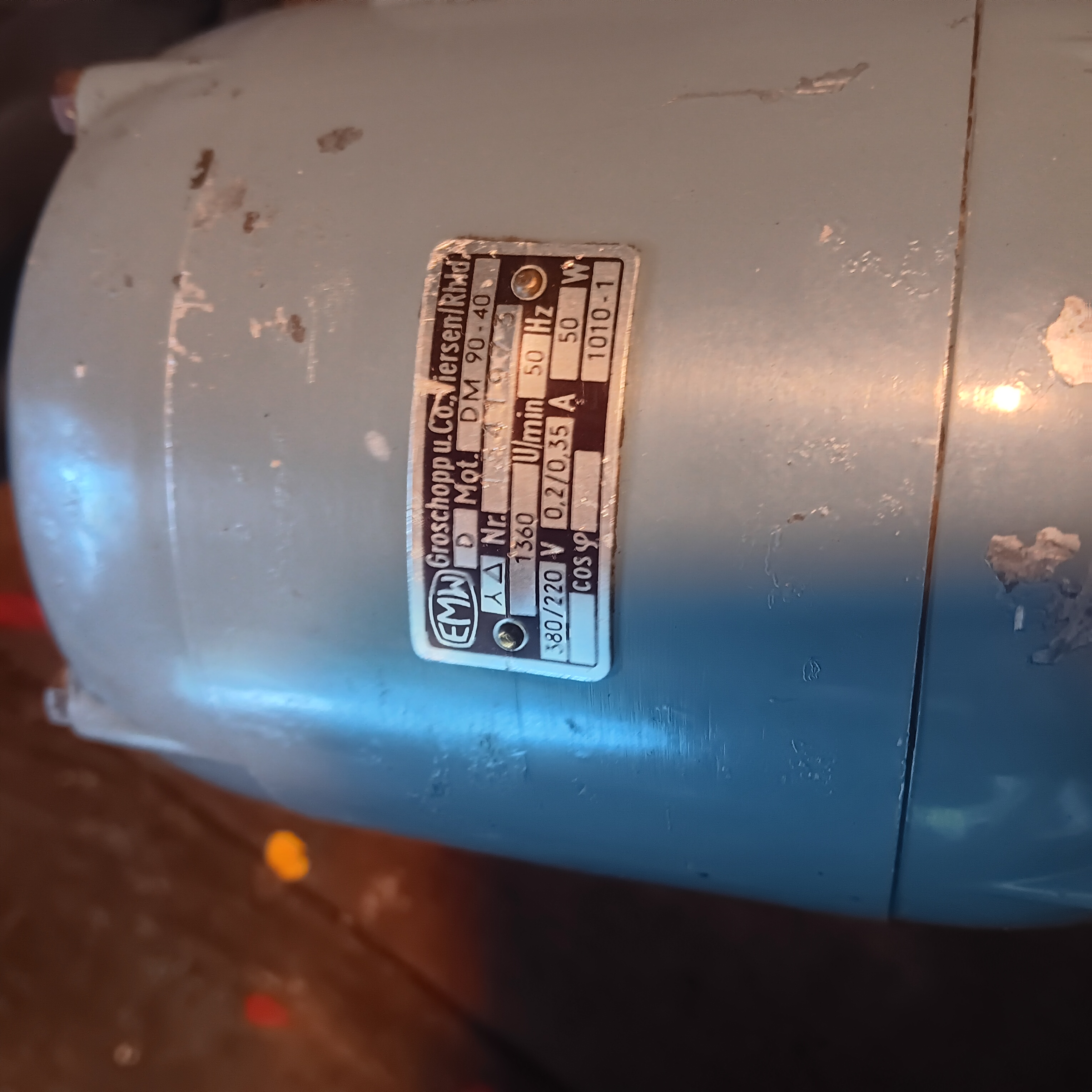

    J’ai le projet de motoriser mon extracteur à miel et ai besoin de faire varier la vitesse de rotation de 0 à environ 250 t/min.
    J’ai 1 petit motoréducteur tri 220V donné pour 134t/min et 1 variateur de fréquence Hitachi L100.
    Donc actuellement j’arrive à faire varier la vitesse de 0 à 134t/min.
    D’après la doc du variateur, celui-ci peut élever la fréquence du secteur mais je n’arrive pas à le faire.
    Quelqu’un connait-il ce genre de manipulation ?
    Par avance je vous remercie.

    Bonjour Gienas,
    Merci beaucoup pour ta réponse.
    Mon besoin est de démarrer doucement car la cage de l’extracteur n’est pas équilibrée au début, puis d’augmenter la vitesse au fur et à mesure que les cadres se vident de leur miel.
    Le moteur est plaqué à 1340t/min et le réducteur à 1/10, soit 134t/min en sortie. Et c’est conforme à ce que je mesure à l’oeil avec un repère sur l’arbre de sortie.
    J’ai fait divers essais de paramétrage du variateur mais je n’arrive pas à augmenter la fréquence au-delà de 50Hz (lecture sur écran).
    Je joins une notice en français trouvée sur le net en français.
    Je voudrais "simplement" doubler la vitesse initiale.

    Tu n'arriveras pas à 100Hz avec un moteur standard, c'est pas prévu pour.
    Le mieux que j'ai vu c'est 80Hz et c'est déjà pas mal.
    En survolant la doc de ton variateur, je dirais qu'il faut déjà ajuster le paramètre A004

    Alors n’ai creusé la piste A004 (en fait c’est A04 sur mon déroulé). J’arrive à enregistrer 100Hz au lieu de 50Hz mais cela ne modifie pas la fréquence de sortie qui reste à 50Hz.
    La seule chose que ça modifie est qu’on arrive au 50Hz beaucoup plus tôt, soit lorsque le potentiomètre est à mi-course. On passe rapidement de 0 à 50Hz en variant le potentiomètre de 0 à mi-course, puis on reste sur 50Hz de mi-course a full.
    D’autres pistes ?
    Re : Variateur de fréquence
    Bonjour, il faut probablement régler un ou plusieurs autres paramètres, comme les limites de fréquence vers le haut et le bas..

    Bonjour à tous et merci pour vos réponses, surtout celle de titijoy avec la notice.
    C’étaient bien ces 2 derniers paramètres qui étaient resté sur 50Hz.
    J’ai fait le montage à vide et j’ai bien la vitesse de rotation quasi-doublée (ça tourne trop vite pour être mesurée).Nom : 20250714_172311.jpg
