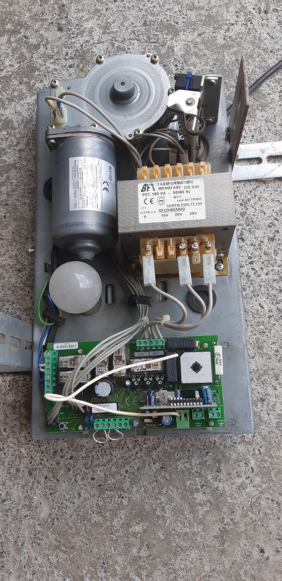

    J'essaie désespérément de faire fonctionner les cellules BFT DESME A.15 sur un moteur de porte sectionnelle BFT TIR 60-120.
    Est-ce que quelqu'un a déjà connecté et réussi à faire fonctionner l'ensemble ?
    J'ai réussi à alimenter les cellules en tension. Elles détectent bien le passage mais n'arrêtent pas la descente de la porte sectionnelle.
    Je vous remercie d'avance pour votre aide.
    Avec les photos du moteur TIR 60-120 et des cellules DESME A.15

    Selon le schéma, le contact fermé de la cellule réceptrice se connecte en 1 et 2 du connecteur JP10.
    L'alimentation est prise en 1 et 2 de JP1.

    J'ai bien vu cela dans la notice mais il y a déjà une boucle d'installée entre 1 et 2 tout comme en 3 et 4. Si je retire cette boucle, la télécommande du moteur ne fonctionne plus.

    La boucle entre 1 et deux est présente lorsqu'il n'y a pas de photocellule. Celle entre 3 et 4 est présente s'il n'y a pas de bouton poussoir d'arrêt d'urgence au mur.
    Voila en ce qui concerne le câblage.
    Est-ce qu'en faisant un contact entre 5 / 6 avec un bout de fil cela déclenche le moteur ?
    Ces deux broches correspondent à une commande manuelle, donc cela pourra éliminer la télécommande comme cause du disfonctionnement.

    Les sorties de la cellule à utiliser sont les broches 3 et 5.

    Il y a une commande manuelle de branchée entre 5 et 6. Elle permet d'ouvrir la porte sectionnelle depuis l'intérieur, sans problème.

    Je testerais les broches 3 et 5 à mon retour. En espérant que la télécommande fonctionnera lorsque j'aurai retiré la boucle et connecté les bornes au moteur. Je vous tiens au courant dès que possible.
