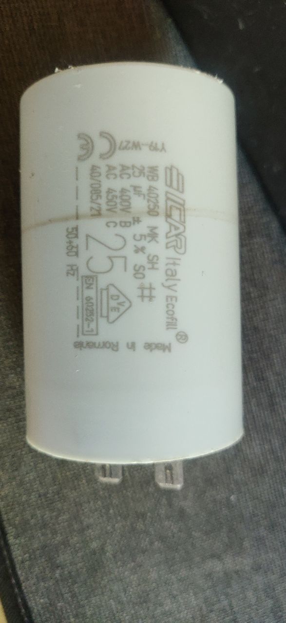

    j'ai le condensateur de mon nettoyeur haute pression qui est HS pour la deuxieme fois.
    Je l'ai changé une premiere fois il ya quelques années, ça a tenu mais il retombe en rade à nouveau.
    C'est un WB40250 25 micro farad.
    Est il envisageable de le changer par une autre valeur de façon a ce qu'il soit un peu plus "resistant" ?
    Et si oui, quelle valeur dois je choisir ?
    NON, Tu gardes 25 µ , et quelle tension ?

    en tout cas j'imagine que c'est le condensateur, le moteur tourne correctement mais je n'ai plus du tout de pression.
    quelle peut être la raison du fait qu'il se mette en panne ?

    De la qualité du condo dépendra sa durée de vie.
    Celui en photo est d'origine....Roumaine.
    reste à savoir ce que ça vaut ?

    Merci, reste à trouver un equivalent en terme de taille et de puissance

    Peux-tu expliquer comment tu as conclu qu'il était HS. Bounoume a raison, si le moteur tourne bien, la panne est ailleurs.
    Si tu n'y connais rien, ce n'est pas une bonne idée de démonter l'hydraulique compliquée et capricieuse.

    Est ce que je peux tester le condensateur avec un testeur standard sans fonction Micro farad ?

    Le moteur tourne mais ne fait plus exactement le même bruit qu'auparavant

    Non.
    Le seul contrôle qu'on peut faire (avec un ohmmètre) c'est qu'il n'est pas en court circuit. Ce doit être un circuit ouvert, et le condensateur doit être débranché pour faire le test.
