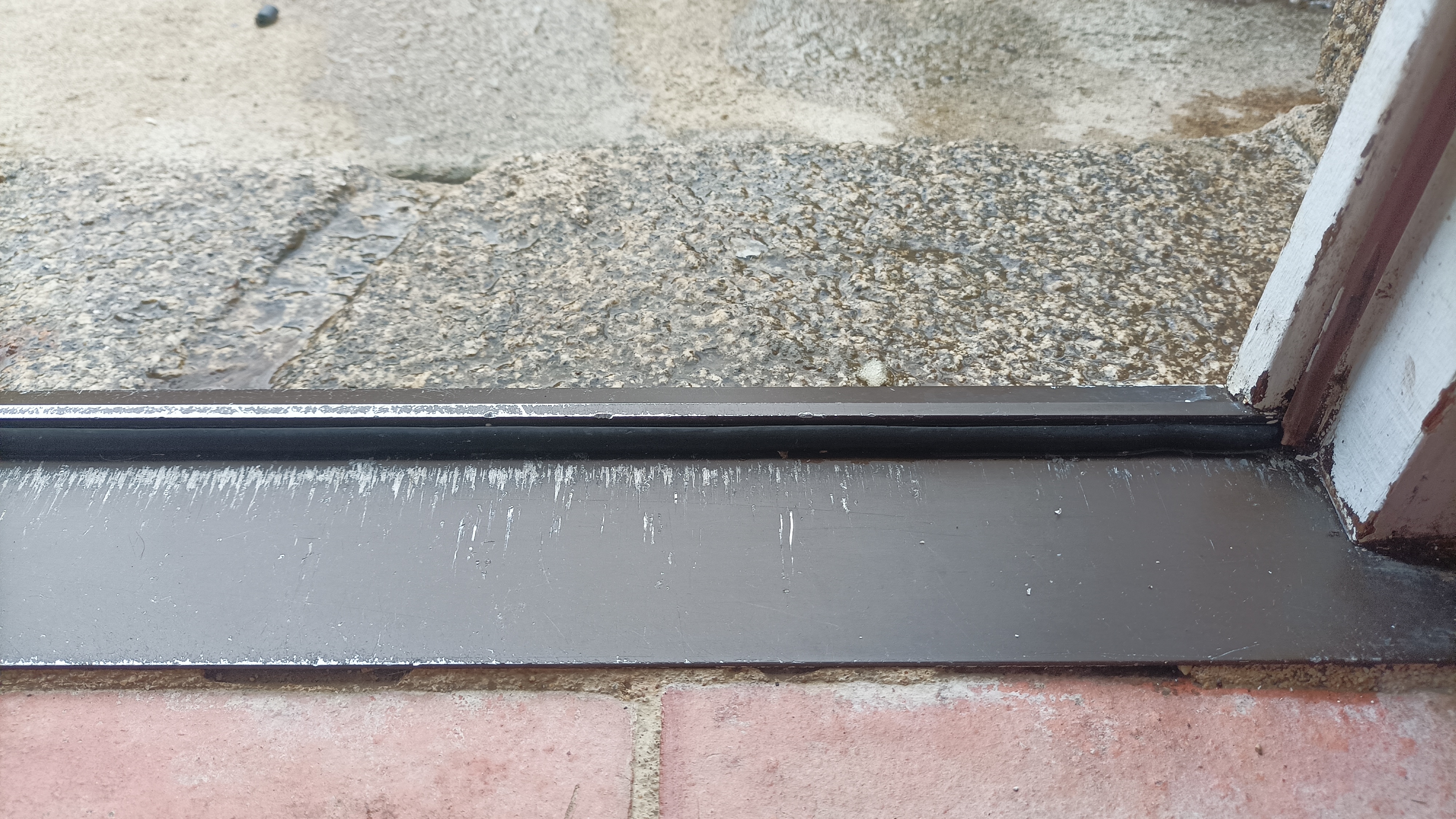

    J'essaie de régler un problème qui semble insoluble : la porte d'entrée de la maison est posée sur un cadre à seuil extra plat, ce qui est très pratique pour l'accessibilité, mais pose un souci d'étanchéité depuis l'année où elle a été posée, sans que le problème n'ait pû être réglé (d'après le menuisier c'est le problème du seuil extra plat) : quand la pluie est battante sur la porte, l'eau s'infiltre de chaque côté de la porte, à gauche et à droite du seuil.
    Voilà les photos du système pour se rendre compte.

    Suis-je condamné à construire un porche pour protéger la porte ou bien y aurait il une solution ??

    Je suspecte le joint vertical du chambranle, car je ne vois pas trop comment la continuité se fait avec le joint de seuil

    Infiltration par le vertical ou par l’horizontal ?
    Il manque des photo du bas de la porte cote exterieur et ferme
    Presence d’un pare pluie bas de porte ?
    ( pour ecarter et devier le ruisselement sur la porte du joint bas )
    Idem pour les cotes si pluie et vent lateral

    Ka a l'air de fuiter par conception
    Le joint aux extrémités est fractionné.

    Infiltration par le vertical, j'ai testé et ça ne rentre que par le côté lors des fortes pluies (2 à trois jours par an)
    A mon avis c'est une mauvaise conception mais j'aimerais bien trouver une solution. Un profil de joint différent?

    Rien de pourri, et comme précisé auparavant le problème existe depuis le début. J'aurais peut-être dû râler un peu plus sur le menuisier. Il faudrait trouver un moyen d'avoir une continuité entre le joint du seuil (caoutchouc noir) et les joints latéraux qui sont différents et "durs".

    Oui c'est le problème !! Comment faire pour que ce soit continue ??

    re salut essayez de faire un joint sur le dormant en mastic acrylique ou silicone en mettant du plastique sur la porte pour qu il ne colle que d un coté

    Amha, le joint vertical sur le dormant n'est pas à sa place, il devrait être directement fixé au coin et reposer sur le seuil. En #6 une photo porte fermée a été demandé, ça donnerait une meilleure idée. @+

    exact le joint est trop long ou mal positionné

    Est-ce que ça aide ?
    Il n'y a d'évacuation sur ce type de seuil.

    juste une question le bloc goutte d'eau est OK ?

    La goutte d'eau fonctionne très bien. C'est uniquement quand l'eau coule sur les côtés du dormant que ça s'infiltre à priori à la jonction entre le joint du seuil et le joint du dormant (qui me semble un peu rigide, surtout tout en bas)

    Peut etre rajouter un pare pluie vertical de chaque cote pour devier les pluies fortes laterales ( comme celui d’en bas )

    D'après les photos en #16, le seuil n'est pas vraiment parallèle à la porte. l'idéal serait que ce seuil soit reculé vers l'intérieur pour que la partie en biais soit derrière le dormant. @+
    golfo57
    Re : Étanchéité seuil extra plat
    De cette façon en jaune (pour ne pas dessiner tout le seuil ). @+
