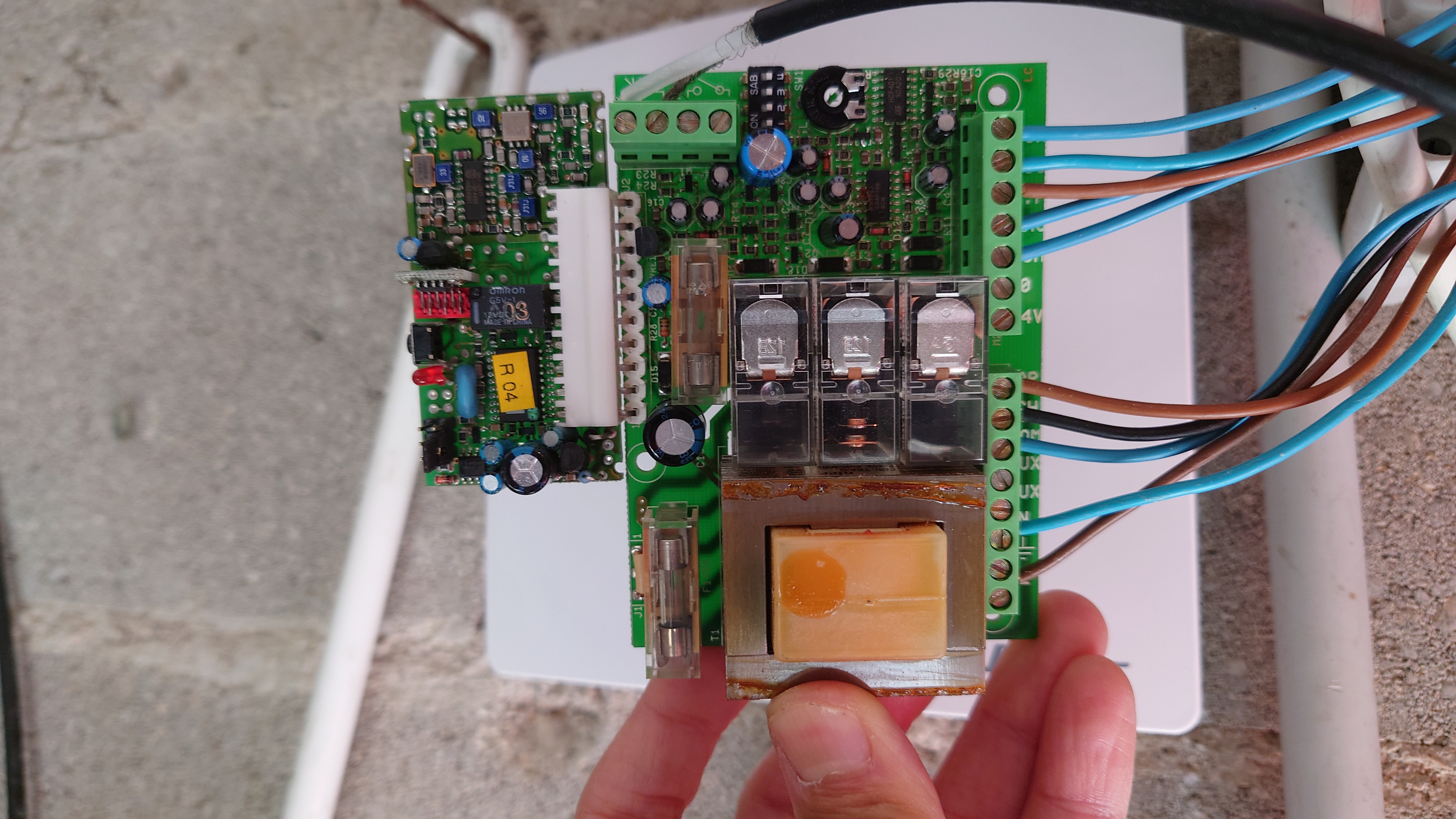

    En tout cas, voici déjà une photo de la carte électronique du garage. Si quelqu'un sait ce que c'est, je suis preneur.

    je ne sais pas si c'est un artefact photographique mais des 3 relais qui semblent identiques on ne voit les contacts que sur un seul.

    Avec l'étiquette jaune R04, ce ne serait pas du Nice ?

    Ca ne m'étonnerait effectivement pas qu'il y ait du Nice là dessous. L'ancien propriétaire de la maison avait tendance à faire faire les choses par des bons artisans avec des bons produits, donc l'installation choisie a de grandes chances de provenir d'une grande marque ; de plus, la télécommande est elle-même une Nice... ce qui n'est certes pas une preuve indubitable, mais si on ajoute le faire qu'elle pilote aussi un récepteur Nice connecté à la carte PRG 852 du portail, la thèse d'un produit Nice pour la porte de garage prend une certaine épaisseur.
    En ce qui concerne les trois relais avec un seul connecté, eh bien... j'avoue, je ne sais quoi en dire... Je ne sais pas si c'est normal ou non. Je peux aller vérifier ça.

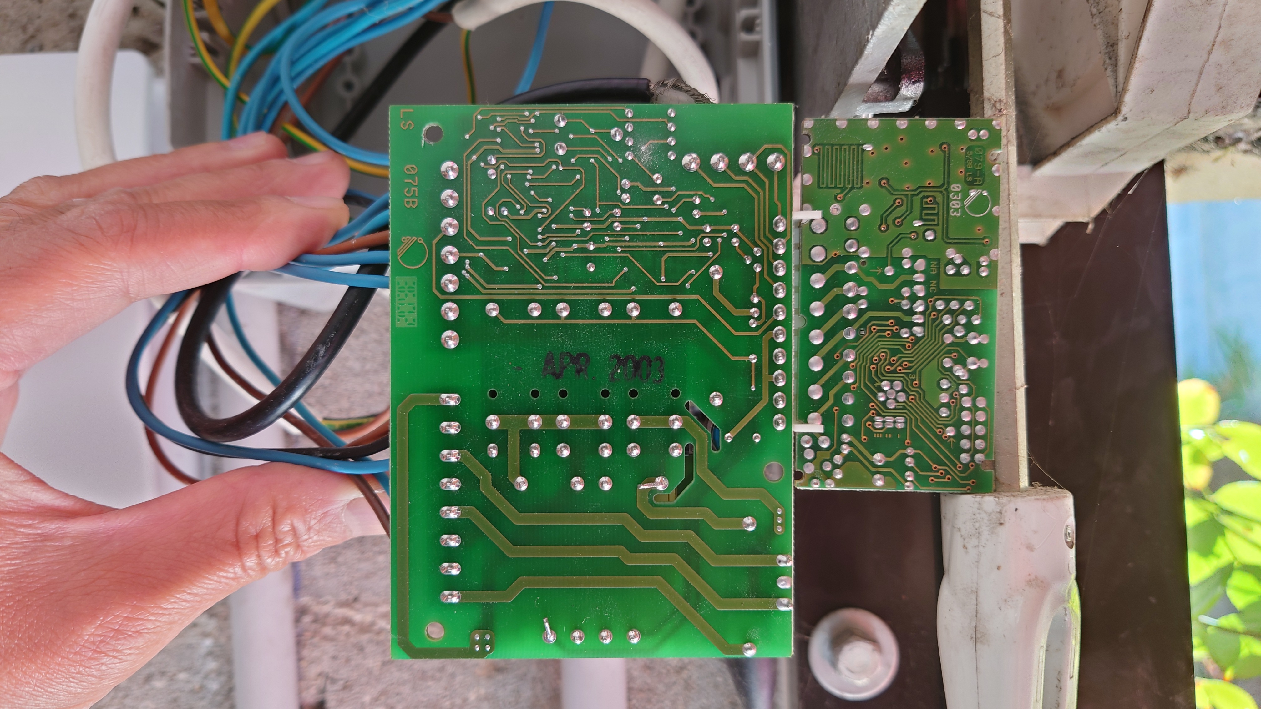

    La carte inconnue n'a aucun marquage sur l'autre face ?
    C'est possible d'avoir des photos des deux faces, mais bien prises à la verticale de manière à pouvoir tout lire ?
    En tous cas, le récepteur branché sur la carte inconnue est bien lui, du Nice.

    Désolé pour le délai de réponse, je n'avais pas accès à la carte pendant un petit moment.
    Alors, il n'y a pas d'inscription sur l'arrière. Ca m'embête un peu de ne pas savoir de quel modèle il s'agit, ça veut aussi dire que je n'ai pas la possibilité de savoir comment la configurer ou la réinitialiser.
    Voici des photos, si ça parle à quelqu'un :

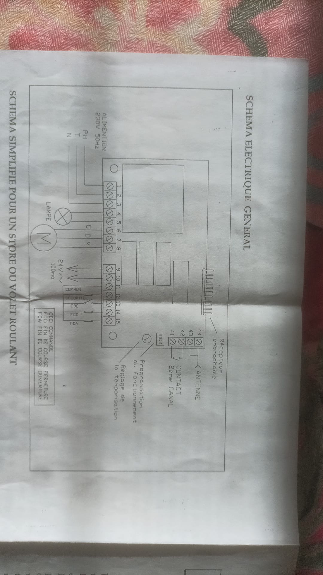

    J'ai trouvé ça, mais à part le câblage, ça ne fait pas avancer les choses.
    https://bricolage.linternaute.com/fo...age-enroulable
    As-tu bien 24 V sur les bornes 9 et 10 ?

    Ca m'aide à mort ! Je ne savais pas à quoi correspondaient FCC, FCA, CDC etc... Et là, j'y vois plus clair. Merci !
