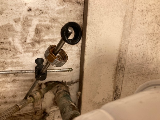

    Je cherche un joint d'un mécanisme assez ancien (voir photo).
    Merci à l'avance, Jean

    Je vais donc faire le démontage pour voir le système.
    J'étais persuadé qu'il s'agissait d'un soufflet ?
    Jean4259
    Re : Ou trouver un joint de bonde à tirette pour lavabo ?
    Voici la photo du dispositif démonté.
    A mon avis il doit manquer une pièce puisque le diamètre de la tige est de 5 mm, et celui de la pièce noire est de 9 mm.

    bsr:
    Il me semble qu'il y a une boule dans laquelle passe la tige de 5 , entre ces 2 joints noirs .
    m enfin à cet endroit la fuite ne peut pas etre importante , puisque c'est la vidange !....

    attention au cuivre en contact avec le plâtre c'est ce qu'il me semble sur la photo, sur l'eau froide cela condense au contact de l'air et ca perce inévitablement le cuivre plus ou moins vite, tout dépend de l'eau si elle est fraiche.
    dégager et mettre une portion de gaine.
    normalement il y a une boule c'est surprenant qu'elle soit absente.
    il faudrait remplacer le vidage automatique et en profiter pour enlever cet accordéon et faire une évacuation en rigide.
    ca coute moins cher d'acheter un robinet avec le vidage inclu que d'acheter le vidage à part, si le robinet est ancien c'est une question à se poser néanmoins il va y avoir un peu de travail...

    Très curieux ce système avec boule manquante, alors que la solution idéale serait un soufflet néoprène ?
    Jean4259
    Re : Ou trouver un joint de bonde à tirette pour lavabo?
    Je vais coller un morceau de tuyau souple sur la pièce noire pour réaliser la fonction.
    Le diamètre intérieur sera 5 mm et 9 mm extérieur.

    c'est "normal" qu'il y ait une boule , une rotule pour accepter le mouvement de la tige !!
    ce mecanisme simple a deja ete demonté ...

    Le problème est que ce système doit dater des années 60, et qu'il n'est plus possible de trouver les pièces.
    JeanYves56
    ce systeme existe toujours !! ,
    apres vous ne trouverez pas de piece de rechange pour ce genre de truc , on remplace l'ensemble
    tu fabriques une bille en matiere plastique ou en metal ...
