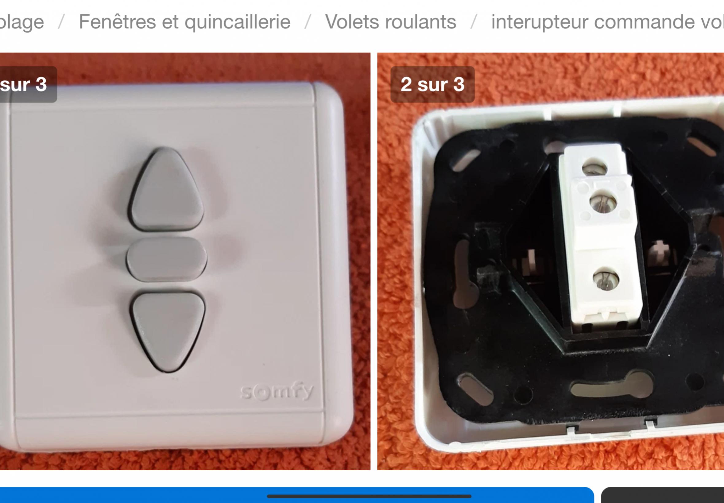

    Le pire , j’ai trouvé cette semaine un volet roulant dans mes mesures neuf dans une grande enseigne !
    J’ai reçu aujourd’hui l’émetteur BHZ pour le programmer
    Par contre, les 4 fils qui sort du volant roulant je les branche comment svp
    narita
    Re : Volet roulant comment le stopper?
    Pour l’instant je l’ai branché avec cette interrupteur, avec les 4 fils du volet roulant , j’arrête manuellement le stop des qu’il arrive en bas ( sinon il continue à dérouler )
    Si je dois mettre l’émetteur , je dois supprimer cette interrupteur, c’est bien ça ?
    Merci*

    ingenius69
    Excusez moi Narita,
    Vous dites 4 fils, avez-vous bien Noir, Marron, Bleu et Vert/Jaune?
    Une photo aussi de votre commande de volet SVP?

    ingenius69
    Je m'excuse je parlais de l'interrupteur en fait et une 2e fois je m'excuse je ne vous ait pas arrêter avant de commander la télécommande radio car je penses que votre volet n'est pas radio.
    Faite une photo de l'interrupteur et je penses que je pourrais vous expliquez comment ça marche.
    ingenius69
    Je n'avais pas vue non plus que la photo de votre interrupteur était affiché aussi.
    Sur votre interrupteur il s'agit du bouton du milieu pour arrêter votre volet.
    Maintenant pour le câblage:
    Les fils bleu ensemble sur un wago ou domino
    Les fils vert/jaune ensemble sur un autre wago ou domino
    Sur l'interrupteur, prener le fil noir sur une borne sur une extrémité et le fil marron du volet sur l'autre extrémité
    Le fils rouge ou marron ou noir depuis votre tableau sur la borne du milieu de l'interrupteur.
    Faite un teste de monter et descente pour vérifier que ça fonctionne dans les bons sens, si non échanger sur l'interrupteur les fils noir et marron de leur place.
    Faite nous un retour après ça.

    Merci du retour,
    En fait mon soucis n’est pas de le monter ou le descendre , ça fonctionne ,
    Il s’arrête tout seul quand il monte
    Mon soucis est d’arrêter sa course tout seul quand il descend ..comment regler sa butée ? Comme il n’y a pas les 2 boutons pour les régler, après recherche il faut une télécommande ou émetteur pour régler la butée
    On ne peut pas brancher le,volet sur l’émetteur,
    L’émetteur est discossie indépendant du volet
    Dernière modification par narita ; 15/10/2025 à 19h23.

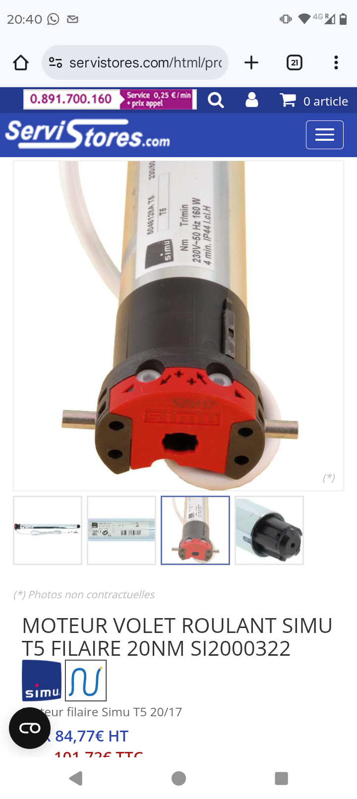

    ingenius69
    Bien j'ai fait mes recherche de mon côté et si je suis toute les pistes que nous avons, il y a ceci
    https://www.servistores.com/html/pro...SI2000322.html
    Est-ce qu'il vous serait possible de trouver un endroit et prendre une photo du dessus du moteur et voir si vous voyez 2 boutons blanc comme sur la photo du site?Nom : Screenshot_20251015-204033.png
Affichages : 169
Taille : 392,0 Ko
    narita
    Merci du retour,
    Justement pas de boutons blanc au dessus, nous pensions qu’ils étaient sous le cache rouge ( d’après mon 1er message )
    Une fois le cache rouge enlevé , aucun boutons
    On s’est dirigé sur l’hypothèse que le volet se règle avec soit avec émetteur soit avec télécommande
    Style de modèle plutôt
    https://www.ma-carte-electronique.fr...e-2005369.html
    Dernière modification par narita ; 15/10/2025 à 21h01.
    ingenius69
    Il y a un autre modèle radio et il correspond mieux à la photo.
    https://www.servistores.com/html/pro...SI2009224.html
    Par contre il manque un élément à votre volet et là seul le vendeur sait ce qu'il a trafiqué, par ce que à la base il y a 3 fils non pas 4..Nom : Screenshot_20251015-222541.png
Affichages : 157
Taille : 304,0 Ko.
    narita
    Oui justement c’est ce qui m’inquiète j,ai 4 fils et pas de bouton pour régler les butées
    D’où ma,question sur ce
    Merci pour votre aide
    ingenius69
    Mauvaise nouvelle, j'ai eu la réponse à ce que je pensais...
    Celui qui a trafiqué votre volet a enlevé le récepteur radio mais aussi cet émetteur servait de buté de fin de course du moteur et évitait les surchauffent.
    Votre télécommande n'aidera pas du tout dans votre cas, si vous voulez le régler correctement il va falloir démonter le capot et descendre le tablier (ou le volet si vous préférez) décrocher les lames de l'arbre (ou le tube), faite tourner dans le sens descente 3 voir 4 tours supplémentaires et accrocher de nouveau les lames.
    Faite un essai pour voir si ça améliore la fin de course, si pas assez recommencez ce que je viens d'écrire.
    Une fois que tout marche vous pouvez remonter votre volet à la fenêtre.
    ATTTENTION! Comme le volet n'a aucun fin de cours, appuyer bien sur le bouton stop au milieu car le moteur ne s'arrêtera pas et finira par surchauffer!
