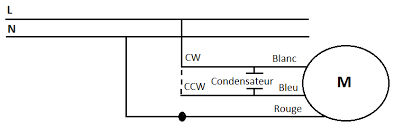

    j ai un volet roulant électrique qui s arrête pendant sa manœuvre , j ai vu sur le net que le problème venait souvent du condensateur de démarrage.
    je vais donc essayer de le changer.
    je me demande comment cela fonctionne car je pensais que ce condensateur ne servait qu'au démarrage et non pas une fois que le moteur tourne
    merci de m'éclairer.

    salut ce condensateur sert tout le temps vous pouvez le changer ça ne coute pas trop cher si c est la cause
    Re : condensateur de démarrage - fonctionnement
    Bonjour, Un condensateuer de DEMARRAGE ne sert....qu'au démarrage.
    Encore faut il savoir s'il est de...démarrage .... ou pas ?
    Un moteur comporte aussi un condensateur permanent ( de déphasage ) pour le fonctionnement .
    Donc faut savoir SI de ...démarrage ou permanent. ( deux fonctions différentes ) ?

    polo974
    Le condo en question n'est pas un condo de démarrage.
    Il sert normalement tout le temps pour disposer de la puissance nominale du moteur, il est indispensable pour déterminer le sens de rotation au démarrage.
    Comment se passe le redémarrage après un arrêt?
    Ça repart tout de suite? Après un "certain temps"? (le temps que le canon refroidisse...)
    Dans le sens demandé ou seulement dans l'autre sens?
    Faut-il "secouer" le volet ou l'inter pour que ça reparte?
    En plus des faux contacts aux connexions (inter et moteur)
    Il y a un réducteur donc une crasse dedans peut le bloquer mécaniquement. J'ai aussi vu des roulements à bille se bloquer de la même façon.
    Il y a probablement une bague tournante dans l'axe du volet, un faux contact dessus peut être le pb, (surtout s'il faut secouer le volet pour repartir)

    le condensateur (permanent dans les volets roulants) sert à produire le déphasage nécessaire au moteur pour qu'il ait un léger décalage de phase entre les deux enroulements de façon à ce que le rotor se mette à tourner et que la rotation se fasse dans le bon, sens, c'est d'ailleurs en mettant la phase sur l'un ou l'autre enroulement qu'on inverse le sens de rotation
    il est possible que le condensateur étant usagé chauffe et se coupe après quelques secondes, en général quand le condensateur est hs le volet manque de puissance ou ne démarre pas du tout

    Donc il y a une télécommande dans le circuit... comment ça marche? un appui court et ça descend (ou monte) ou appui permanent tant qu'on veut que ça bouge? (une simple cochonnerie dans la télécommande peut faire de drôles de choses, sans parler de perturbations radio (improbables si protocole sécurisé récent))
    comment fonctionne alors un moteur avec ce type de condensateur?
    une bobine alimentée par un courant alternatif génère un champ magnétique alternatif.
    si dans une autre bobine identique, on met un condensateur en série, il y a un déphasage qui se crée.
    bref, une bobine a un champ magnétique en retard sur l'autre.
    le moteur contient 2 bobines montées à 90°, et comme il y a un déphasage entre les 2 champs magnétiques, le champ résultant n'est pas une diagonale, mais une ellipse si possible circulaire si le condo est bien choisi.
    si on met le condo dans l'autre bobine, le champ tourne dans l'autre sens.
    C'est ce champ tournant qui fait tourner le rotor.
    Bref, on a 2 bobines avec un point commun d'un coté, et un condo entre les 2 autres bouts.
    On alimente toujours le point commun et on choisi de quel coté du condo on alimente les bobines pour obtenir le sens choisi.
    En théorie, une fois le moteur démarré, on pourrait virer le condo et la bobine en série au coût d'une perte de puissance.
    Attention, un moteur sans ce condo ne démarre quasiment jamais mais grogne en chauffant, mais la moindre pichenette mécanique peut le faire démarrer, et si cette pichenette est un doigt, bye-bye le doigt...
