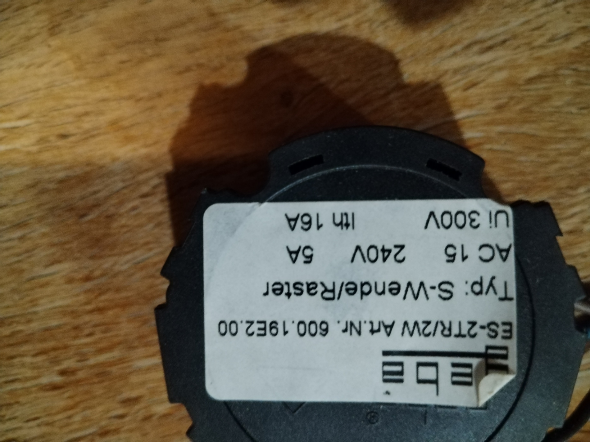

    je suis en train de finir le montage d'un rideau métallique de récup.
    J'ai donc 2 contacteurs inverseurs à clé modèle geba ES-2TR/2W, je ne comprends pas où raccorder P,N,T , je suppose que le moteur doit être raccordé aux bornes avec les fils laissés au démontage.
    Je comprends d'autant moins que sur l'un des 2 contacteurs, il n'y a que 3 bornes pour le moteur uniquement je suppose...
    Voici les photos et le lien vers la notice la plus claire (pas pour moi) que j'ai trouvée https://gebashop.com/fr/index.php?co..._attachment=12
    Merci de votre aide !

    Est-ce que tu peux refaire une photo où on voit bien le trajet des fils, parce que là, avec l'ombre et les détours, c'est incompréhensible.
    Les galettes sont chacune dans un boîtier séparé ?
    Les deux galettes sont reliées entre elles ? (Je ne vois rien sur les plots de gauche de la galette de droite).
    C'est un moteur à trois fils sur le 230 V ?

    Les 2 galettes sont totalement indépendantes et n'ont pas de lien entre elles, j'ai 2 boîtiers distincts et 2 rideaux métallique à brancher, j'ai mis qu'un boîtier sur la photo pour illustrer ce que c'est.
    J'ai mis les 2 galettes parce qu'elles sont différentes et ont donc sans doute un branchement différent, l'une avec 6 pôles raccordables et l'autre avec seulement 3
    C'est un moteur classique 4 fils : 1 Noir et 1 Marron pour phase montée/descente, 1 Bleu neutre, 1 Jaune terre.
    J'ai l'impression que le bleu sur les photos devrait être mon arrivée de phase commune pour le marron et noir du moteur

    c'est surement ça :

    Merci Jeryko,
    c'est bien ça, le fil bleu sur la photo ne correspond pas au neutre mais à la phase commune, ce qui m'a perturbé. C'est résolu
