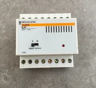

    relais EJP reste ouvert "pas de chauffage", j'ai teste les bornes 1et 2 et 2 et 3 sans succès. mon distributeur d'Energie a fait des essais et m'a confirmé que de son coté tout fonctionne. j'ai souhaité acheter un nouveau relais, mais tous les fournisseurs électriques de ma région m'on répondu " ne se fait plus... plus en stock". je n'ai pas le compteur Linky. comment faire pour me dépanner?
    merci pour vos conseils.

    Premier truc à vérifier : que le contact C1C2 du compteur électronique soit bien ouvert en ce moment.
    A moins que vous ayez encore un vieux relais 175Hz auquel cas je crois que ce n'est plus opérationnel pour EJP.
    Vérifier quand même que le contact en sortie de ce relais soit bien ouvert en ce moment.

    pour être plus clair; le voyant EJP est allumé et donc les contacts qui alimentent mes radiateurs sont ouvert. comme si on était en jour EJP

    je suis preneur si on parle d'un matériel identique ce qui n'est pas le cas dans la réponse de annjy. et justement les jours EJP n'ont pas commencé et je me retrouve avec le voyant allumé et donc les radiateurs coupés. je me suis dépanné en shuntant le relais EJP, mais le mois prochain j'ai besoin que le système fonctionne pour les jours de pointe

    avec un multimètre faire une mesure de A1 A2 pour s'assurer que la bobine est OK (mesure hors tension).
    sinon c'est le contact sec du relais edf qui serait en panne

    Il faut faire les chose dans l'ordre.
    Si votre voyant EJP est allumé, ce n'est sans doute pas parce qu'il est HS, mais parce qu'il reçoit l'info qu'on est en EJP.
    Celle-ci provient soit du compteur électronique, soit du relais 175hz si vous avec un vieux compteur à roue (et vous n'avez toujours pas dit dans quel cas de figure vous etes).
    Donc il faut tester le contact en sortie d'un des ces appareils suivant le cas de figure dans lequel vous etes (voir mon message au dessus).
    Le contact devrait être ouvert, mais vu que vous dites que le voyant EJP est allumé, il est vraisemblable qu'il soit fermé à tort.

    Autre test à faire éventuellement plus simple.
    Coupez l'alimentation du relais EJP et tester la continuité entre 2 et 3.
    Hors pointe EJP, il ne devrait pas y avoir continuité, mais vu votre "panne", il est probable que vous en trouviez une.

    Ou alors il ya un contact " collé" dans le compteur ( C1/C2) qui fait "croire" à jour EJP.

    REmoi, Si C1/C2 (coupure) fournissent du 230v en permanence ,c'est qu'il y a un os dans le compteur à ce niveau.
    C'est vite fait de faire le constat..... supprimer le 230v, normalement le relais MG devrait " décoller" (ouvert)
    Si tel est le cas...informer le fournisseur d'énergie
    Remettre le jus en C1/C2 ( coupure)
    Les jours EJP recommençeront début Novembre .
