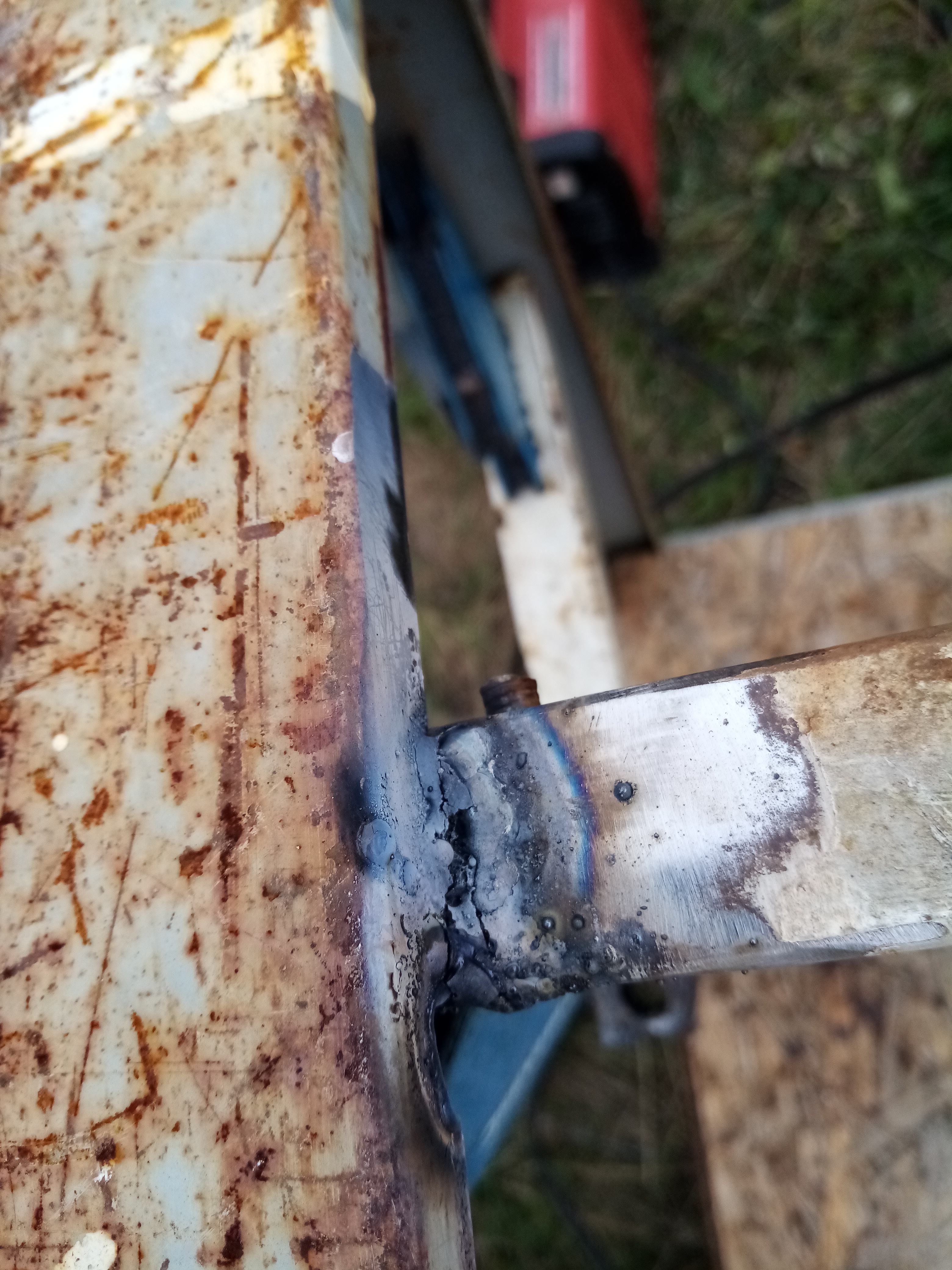

    Alors voilà mon groupe électrogène est réparé (SDMO 4kva)
    Je tente de souder mais j'arrive pas à obtenir mieux que ça
    Nom : IMG_20251025_111020.jpg
Affichages : 187
Taille : 3,34 Mo
    Du coup est-ce que ça peut venir plutôt du matos ou de ma technique ? L'électrode chauffe sans faire d'étincelles puis se colle. Si j'avance ça fait un peu d'étincelles mais trés peu, ça a plus l'air de glisser sur le metal.
    Le vendeur du poste à souder m'a parlé de chauffer les électrodes ça ferait une grande différence ?
    Voilà je ne sais pas si vous aurez des conseils avec ce peu d'informations sinon dites moi quels précisions manquent pour pouvoir m'aider.

    bjr :
    si j'ai bien compris , le groupe electrogene alimente le poste à souder ! ? ,
    il me semble que l on ne voit pas bien le cordon de soudure ? ,
    vous parlez de TIG ? , puis d'electrode à chauffer ?
    ce sont 2 techniques bien differentes

    Oui c'est bien le problème je n'arrive pas à faire un cordon
    Et TIG ce n'est pas le modèle classique du porte électrode ? Enfin le modèle de soudure le plus classique.
    Car avec un MIG j'arrivais à souder sans problème mais en dehors du fait que c'est plus cher on m'a aussi dit que c'était moins solide
    Ah oui non c'est soudage à l'arc je confonds

    C'est des tests sur une surface peinte ?
    JeanYves56
    Re : 1eres soudures TIG
    non la surface a eté poncée
    j'ai eu la même réflexion on dirait de la peinture blanche !

    On ne soude pas à l'arc sur du galva !!
    il faut au préalable enlever le zinc (galva ) par meulage , ce sont des choses basiques en serrurerie !!

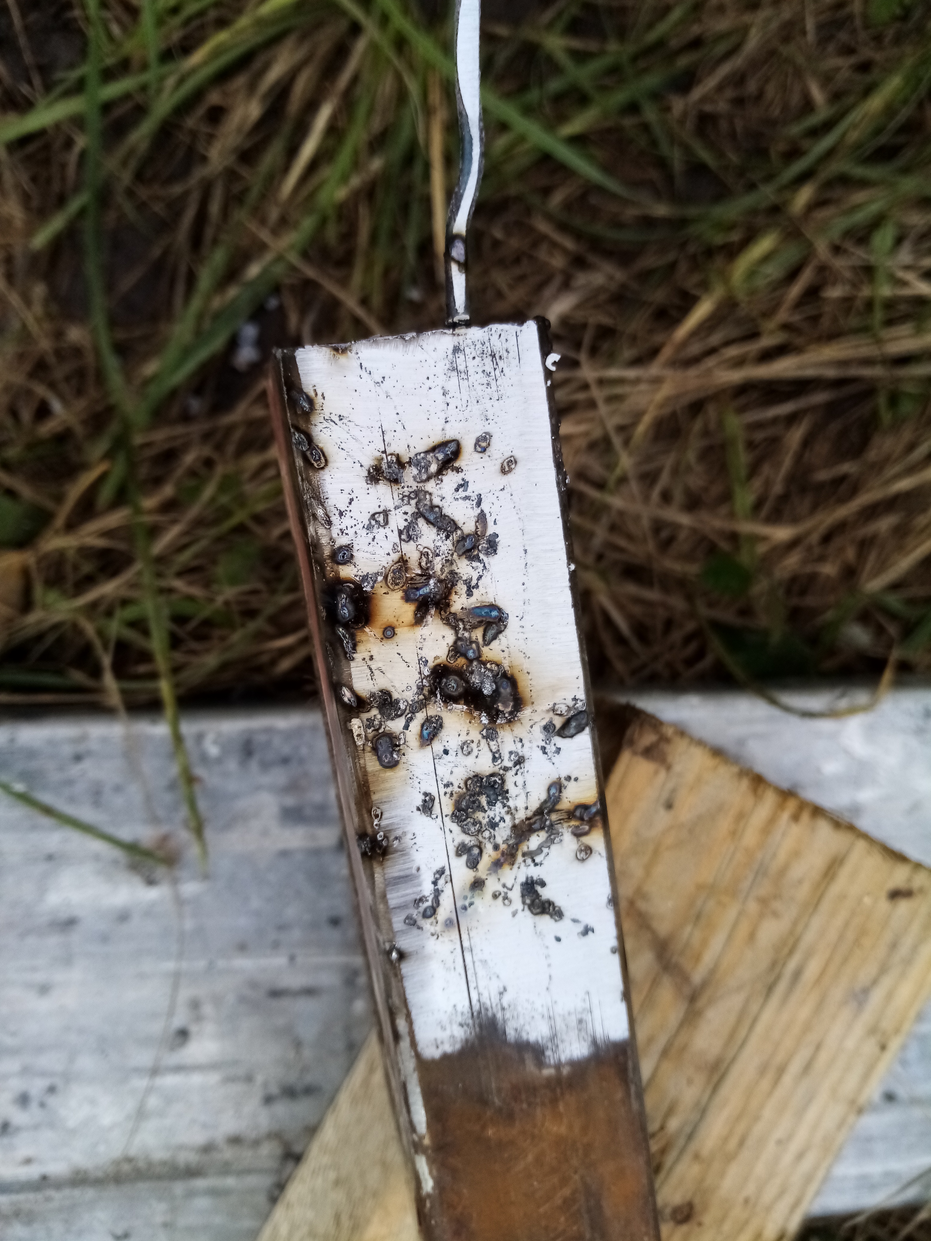

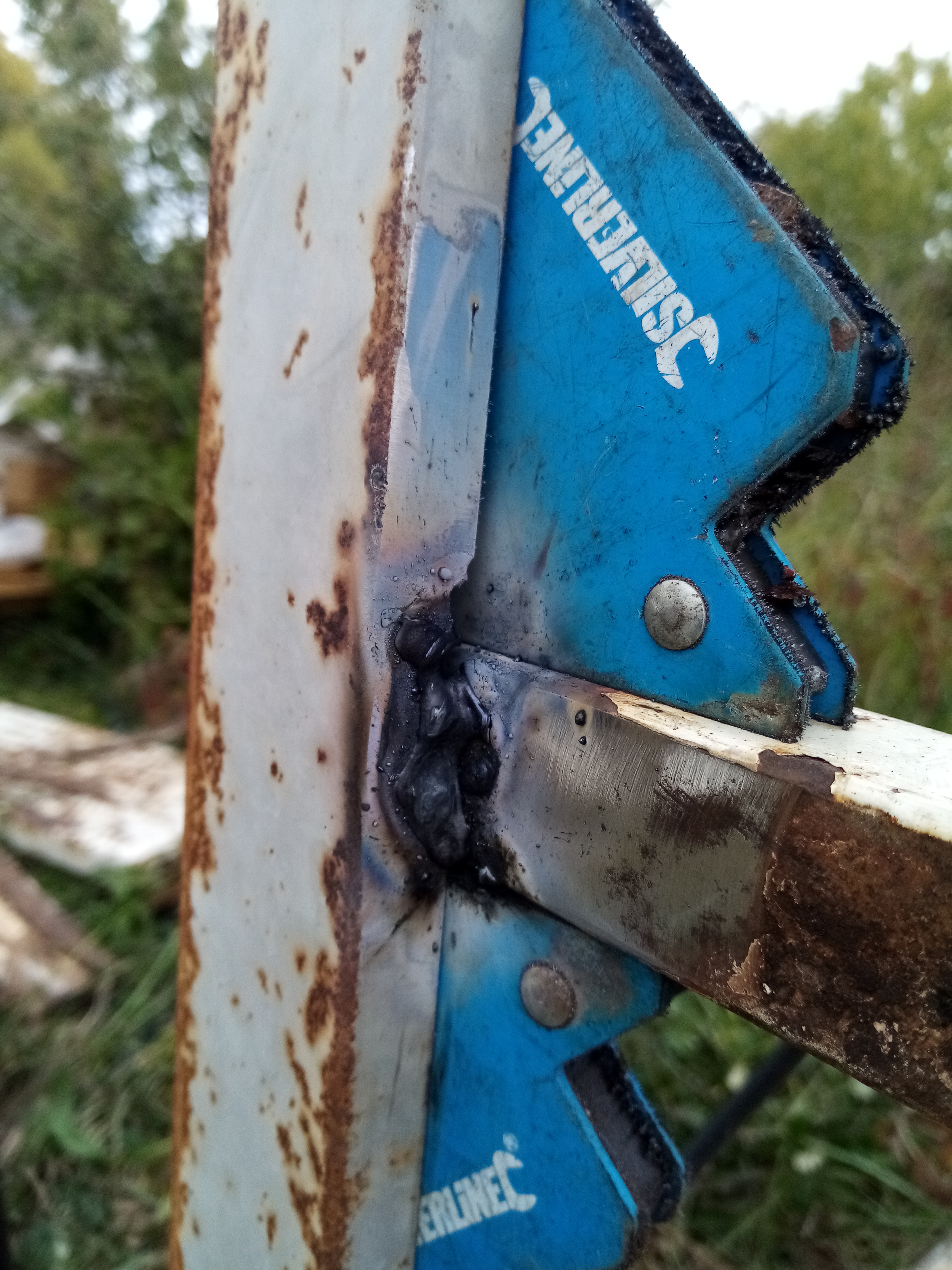

    Oui j'ai regardé les vidéos de Benoit, mais tout d'un trait et j'ai pas fait attention à cette histoire de distance de l'arc !
    Là j'y arrive un peu mais ça tient une fois sur 2. Faut dire que je n'ai pas d'affichage de la tension du poste donc je tente des réglages au pif.
    Puis je crois que je ferais mieux de commencer par m'entrainer sur des trucs à plat bcp plus simples
    Celle là tient face à des petits coups de marteaux
    Celle là est tombée direct en enlevant les aimants

    avant de souder des pièces il faut commencer par réaliser à plat des cordons sur une plaque ou sur des chutes de tubes.
    ca permet de s'habituer à la bonne position de la main (angle de la baguette 45 à 70° ) de conserver la même distance lorsque la baguette fond de voir apparaitre la goutte de métal en fusion que l'on déplace...
    par exemple avec la même baguette on peut réaliser un cordon plus ou moins large en faisant des petits U et on tire vers soi.
    choix du diamètre baguette en fonction de l'épaisseur du métal, intensité plus ou moins forte etc...

    Et oui je sais qu'il faut bien poncer le metal avant soudure. En fait là il y a des endroits ou j'ai fait ça vite fait pour tester puis j'ai allongé sur des parties pas bien nettoyées.
    Mais bizarrement c'est sur les pièces les mieux nettoyées que ça a le moins bien tenu

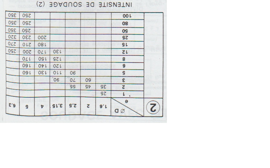

    c'est un poste avec reglage de l' intensite par modification de l'entrefer du transformateur ( la poignee tournante qui est sur l'avant ),
    mais vous devez avoir sur le coté un index donnant l'intensite de soudage , ce n'est pas tres precis generalement ...mais il faut s'en servir
    la formule : Intensité = 50 ( D -1 ) , ex pour de la Ø 2.5 -> I = 50 x1.5 = 75 Amperes
    Il existe aussi un tableau indiquant le D de baguette par rapport à l'epaisseur à souder , voir tableau

    Souder du galva, en plus d'être très pénible, dégage une fumée toxique. Il vaut mieux éviter.
    Les équerres magnétiques sont à proscrire pour un soudage en courant continu (ça dévie l'arc)
    Chauffer les baguettes ne sert à rien (première fois que je vois cette connerie) de toutes façons vu leur section elles doivent pas rester chaude bien longtemps... et puis le courant qui circule dedans au moment de la soudure les fait déjà bien chauffer ! Les étuver quand elle on pris l'humidité / quelle traine dans un endroit pas très sec oui, on voit clairement la différence à l'usage... mais c'est pas pour qu'elles soient chaudes, juste pour qu'elles soient sèches.
    Quant à l'intensité de soudage, elle dépend aussi du profil de la soudure, a plat, en angle rentrant, ou en angle sortant. Les intensités données dans les abaques sont pour une soudure à plat. Pour un angle rentrant il faut majorer, pour un angle sortant il faut réduire.

    Le minimum étant pour cette technique :
    -on soude de l’acier, c’est à peu près tout
    -il doit être mis à blanc, c’est à dire sans peinture, revêtement ou autre cochonnerie
    -le point de contact à la masse doit aussi être mis à blanc car le courant passe aussi par la !
    -le diamètre de l’électrode est fonction de l’épaisseur du matériau et ne se choisit pas au hasard
    -le courant est fonction de l’épaisseur à souder et du diamètre d’électrode et ne se choisit pas au hasard
    -se renseigner sur le geste : pousser/tirer, amorçage; distance de travail (longueur d’arc)
    Je fais un rappel, c’est peut être évident mais connaissant l’animal on ne sait jamais :
    On porte des protections ! C’est à dire vêtements adaptés (coton, cuir), des gants, on travaille dans un endroit aéré et on MET UN MASQUE DE SOUDURE
    histoire de te taquiner un peu, l’arc émet beaucoup de lumiere. Ce sont des ondes électromagnétiques et celles la on sait (dans le sens que cela a été démontré et que c’est indiscutable) que par leur intensité elles sont dangereuses !
    edit : j’ai traîné pour l’envoi mais je vois qu’il y a eu d’autres contributions entre temps.
    Dernière modification par Flyingbike ; 25/10/2025 à 17h33.
    da23real
    Oui c'est plus compliqué que prévu !!!
    Je vais essayer de mieux voir pour le réglage d'instensité mais là si je tourne la poignée je ne vois rien bouger, donc je doute que ça se voit quand on soude (puisqu'on doit regarder la soudure)
    Ou alors cet indicateur sur le poste est HS...à vérifier.
    Je ne sais pas pour ces baguettes combien c'est, j'ai des sachets neufs je peux voir mais celle là étaient dans une boite en plastique
    JeanYves56
    Le poste est a regler avant de souder , à l'intensite adaptee au Ø de la baguette
    en general on utilise des baguettes a enrobage rutile ,
    les autres categories sont plus professionnelles
    Dernière modification par JeanYves56 ; 25/10/2025 à 17h38.
