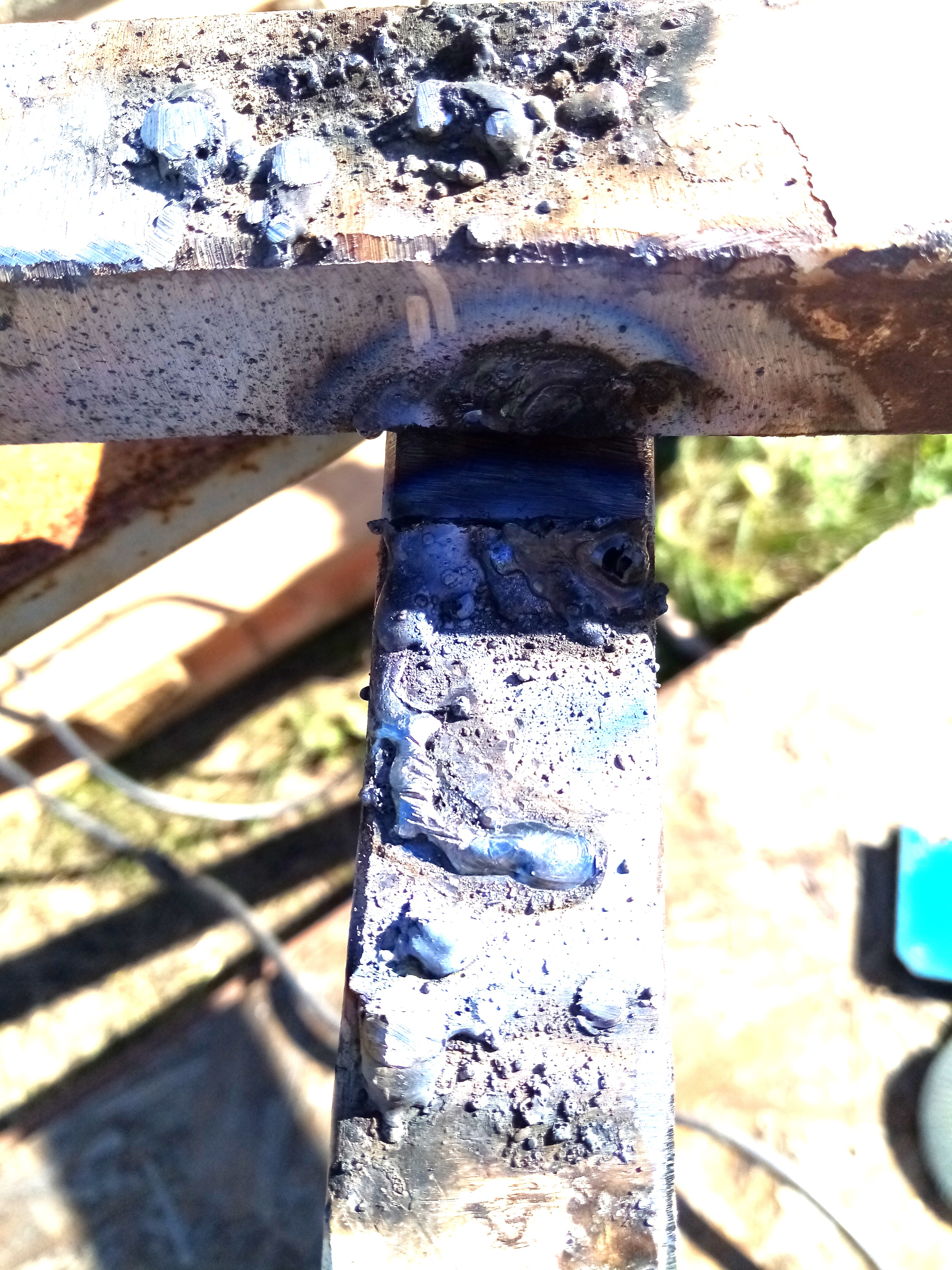

    da23real
    Re : 1eres soudures TIG
    Je m'en doutais un peu mais on voit rien avec l'ombre
    Réalisé avec de la baguette en 2. Les soudures à plat sur la barre semblent au moins tenir solidement mais dès que j'essaie d'en joindre 2 ça se décolle comme du vulgaire papier !
    Je ne sais pas si ça peut être lié au fait de balayer sur une large zone ? Car j'espère chaque fois que ça va mieux tenir mais il vaut peut être mieux au contraire viser uniquement la jonction ?
    Là aussi j'ai visé trop haut (dans l'idée que la goute coule, mais surement déjà trop refroidie) sur une bonne partie. Enfin faut dire que là c'était en 3.2, donc plus difficile à amorcer et ensuite à bien viser avec le masque
    Ca a quand même l'air de tenir mais faut dire que j'ai aussi remplis les 4 trous de l'étais de bain de fusion !!

    Forhorse
    Sur la deuxième photo on voit clairement que la fusion ne se fait que sur l'était, et pas sur la pièce sur laquelle il est censé être soudé (sauf à quelques rares points où ça doit être un miracle...).
    Il faut faire des petits zig-zag (mouvement oscillant à environ 0.8-1Hz) entre les deux pièces avec le bout de l’électrode pour fusionner les 2 pièces en même temps, et surtout ne pas s’éloigner du bain de soudure entre les 2 extrêmes du mouvement et donc faire un L avec le bout de la baguette et pas un \
    Et comme je l'ai déjà dis dans une autre réponse ici même, il faut adapté l'intensité de soudage en fonction du profil de soudure à faire. Ici on est en angle rentrant, il faut donc augmenter l'intensité par rapport à une soudure identique qui serait faite en bord à bord.
    Et je répète ce que d'autres on déjà dit aussi, avant de vouloir faire un assemblage "pour de vrai" il faut déjà être capable de faire un cordon propre sur un bout de ferraille perdu.
    Un exercice qui aide bien à comprendre les principes et à prendre le coup de main, qu'on nous faisais faire quand j'ai appris à souder :
    - Sur une plaque de tôle un peu épaisse (3-5mm) tracer à la craie plusieurs lignes parallèles espacée d'environ 10mm-12mm
    - Faire des cordons les plus réguliers possible qui suivent ces traces de craie.
    - Remplir ensuite l'espace entre ces cordons avec de la soudure en faisant des zig-zag comme expliqué plus haut. Le but est d'obtenir un remplissage uniforme sans inclusion de laitier.
    (c'est ce qui est pratiqué pour le rechargement de pièces d'usures genre dents de godets TP, etc...)
    Quand la dernière étape est maitrisée, tu sauras souder (enfin tu auras au moins les bases...) et tu pourras passer à l'assemblage de vraies pièces

    vu l'écart qu'on voit entre l'étai et le support (deuxième photo post 73) je pense que pour ces deux pièces il faut déposer de la soudure sur l'une, puis sur l'autre et ensuite réunir les deux cordons comme expliqué par Forhorse si dessus, ne pas hésiter à chauffer, c'est à dire avancer lentement car les pièces sont épaisses
    il faut aussi que les pièces soient trés propres à l'endroit du contact sinon ni la chaleur ni le courant ne passent et on obtient un cordon seulement sur une des pièces,
    autre méthode, chercher le fond du "v" avec le bout de la baguette pour être sur d'être au milieu des deux pièces

    Ah oui et peut-être aussi incliner de sorte de faire une goutière pour le bain de fusion.
    Et je me doutais qu'il vallait mieux pas attaquer direct ce que je dois vraiment souder, j'étais un peu dans l'erreur de vouloir faire vite avant qu'il se remettre à pleuvoir

    et tes pièces m'ont l'air bien dégueulasses.....

    comme j'ai indiqué avant il faut apprendre à faire des cordons plus ou moins large du simple au double c'est à dire que l'on se déplace à droite et à gauche avec des petits U.
    des U plus ou moins larges et on ne va pas plus vite que la goutte de métal en fusion on dépose le métal avec le bout de la baguette dans l'"arc.
    ca c'est à plat.
    ensuite quand on fait un assemblage il faut faire attention à la différence d'épaisseur entre les pièces, ici l'étai est très fin sur une plaque épaisse cela n'a rien avoir avec l'assemblage de tube d'épaisseur e identiques.
    il faut insister uniquement sur la grosse pièce épaisse et on mort de temps en temps toutes les secondes l'étai pour le faire fondre aussi très légèrement, on règle aussi l'intensité quand la pièce est énorme et très épaisse, il faut le régler à la demande.
    ce n'est pas avec du 2 que vous allez faire la soudure ici mais du 3.2 mini moi je le ferai au 4 vu l'épaisseur de la pièce en dessous d'environ 10mm je pensais que c'etait la soudure de tube vus précédemment.

    Oui en effet y'a bcp de paramètres !
    Les pièces ont l'air dégueulasse ? Si je ponce (à la meuleuse) pour enlever sur la zone à souder ça ne suffit pas ?
    Là par exemple je dois aussi poncer tout le dessous de l'étais ?
    D'ailleurs pour l'autre partie c'est juste le tube qui va sur la même plaque en plus large (90x40cm) et du coup ça risque d'être super galère non ?
    Je vais devoir attendre le passage des jours pluvieux pour reprendre en effet avec des cordons droits. Et aussi surement privilégier le matin quand il y a moins de vent
