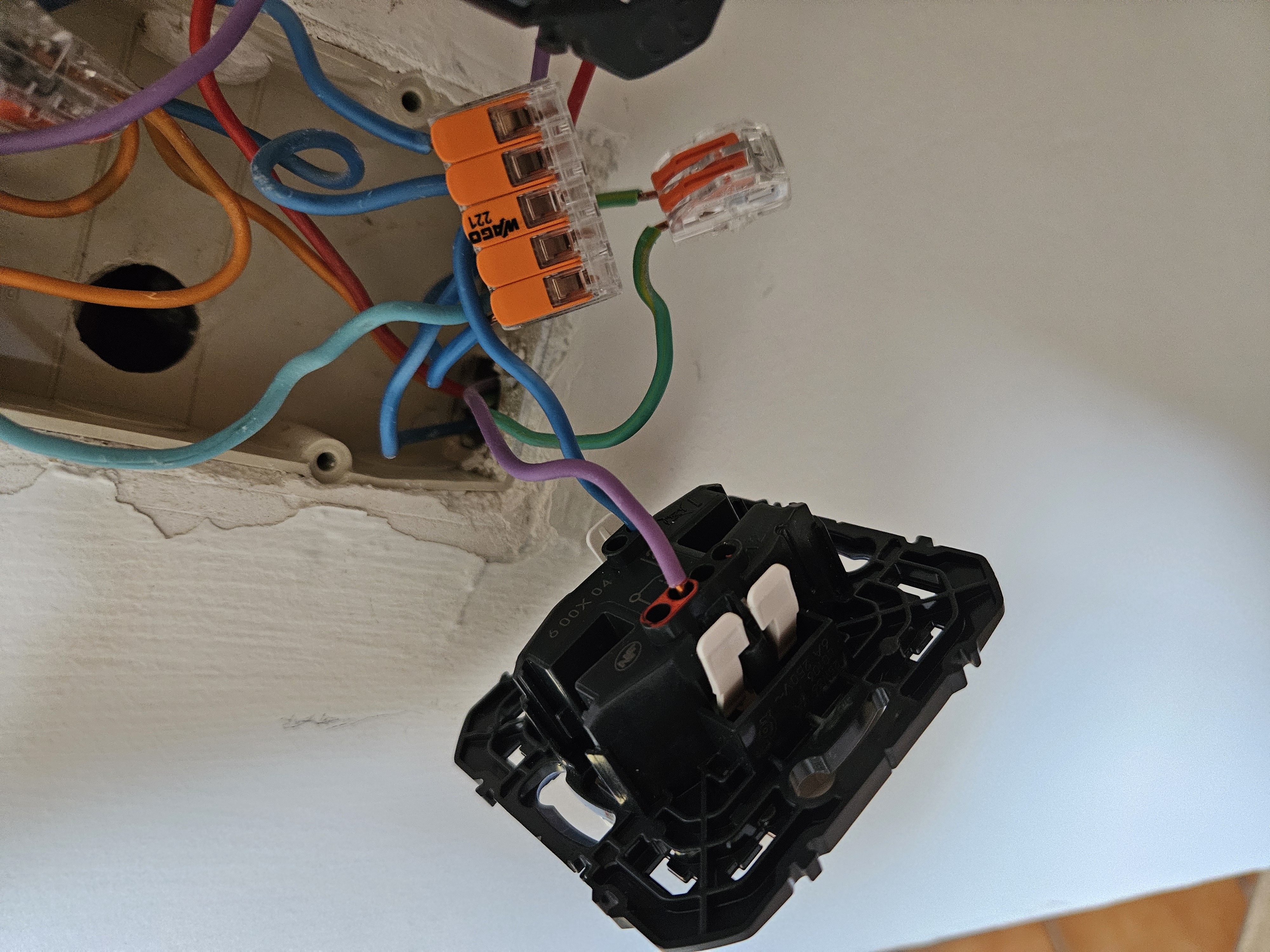

    J’aurais besoin de votre aide pour rebrancher un interrupteur va-et-vient (avec 4 points de commande) et un interrupteur fixe.
    Actuellement :
    - Le fixe fonctionne correctement.
    - Le va-et-vient ne fonctionne que partiellement : 2 boutons sur 4 réagissent, les 2 autres non.
    Le problème semble venir de deux fils (un rouge et un violet) qui alimentent à la fois :
    - Le va-et-vient
    - Les WC et la salle de bain
    Quand je branche ces deux fils sur le fixe, les WC et la SDB fonctionnent bien, mais seuls 2 boutons du va-et-vient réagissent.
    Quand je branche ces deux fils sur le va-et-vient, les 4 boutons fonctionnent parfaitement, mais :
    - Les WC ne s’allument plus
    - La SDB fonctionne, mais elle semble être commandée comme un va-et-vient, ce qui est incohérent
    Je pense qu’il faudrait repartir ces deux fils vers les deux circuits (fixe et va-et-vient), peut-être via un pont, mais je suis bloqué car les deux entrées rouges du fixe sont déjà prises.
    Je joins une photo pour illustrer la configuration.
    Merci d’avance pour votre aide !
    Ps je ne sais pas a quoi servent les fils que jai mis dans les wagon... j'ai juste remplacer le sucre par les wagon.
    — Lex RexNom : 17614047364106202203364938602411.jpg
Affichages : 251
Taille : 3,68 Mo

    - Sur cette photo, où se trouve le V et V, où se trouve l'interrupteur ?
    - Mettre une photo de la situation initiale
    - On voit un fil orange qui ne va nulle part ?
    Faire un dessin si nécessaire, je n'y comprends rien.
    Désolé.

    Merci pour vos réponses. Alors le va-et-vient est en bas et le fixe est en haut. Alors les trois fils oranges étaient dans un sucre et je n'ai fait que les raccorder a un wago. Je ne sais pas à quoi ils servent.
    S'agissant du matériel oui oui je suis sur. Cest juste que c'est un gros bordel la configuration qui a été faite. Tous mes interrupteurs c'est le bordel à brancher. A chaque fois je suis obligé de demander de l'aide parce ce que je n'y comprends rien.
    Je joins une photo de l'avant.
    De face

    Sur la photo d'avant, il me semble voir uniquement 2 fils de reliés au point de commande, ce qui irait dans le sens de poussoirs et pas de va et vient.

    Quand je parle de "4 va-et-vient", je fais référence à 4 points de commande répartis dans le couloir, mais ce sont bien des boutons poussoirs, pas des interrupteurs va-et-vient classiques.
    classiques.
    - Donc pour répondre précisément : il s’agit de 4 boutons poussoirs reliés à un télérupteur, et non de 2 va-et-vient + 2 permutateurs.
    J’espère que c’est plus clair ainsi. Merci encore pour votre aide !
    Carminas
    Re : Problème interrupteur Legrand Dooxie - Aide branchement
    Effectivement en utilisant les bons termes c'est plus clair.
    Donc c'est un poussoir que vous cherchez à raccorder.
    Sur l'ancien, on voit un fil violet et un fil bleu de raccordé
    Sur le nouveau, un fil violet et un bleu (en L et 2 qui sont les bonnes bornes à utiliser)
    Donc cela devrait fonctionner
    Mais on voit des fils bleus et violet en l'air sur la photo avant, donc ce n'était sans doute pas raccordé uniquement comme cela.
    Carminas
    Lexrex
    en relisant, je pense avoir identifié un point clé :
    Sur l’ancien montage, le fil bleu du poussoir était relié aux autres fils bleus (il mensemblen) (probablement le neutre commun).
    Mais sur le nouveau poussoir, je ne sais pas où le rebrancher exactement.
    Le fil violet cest celui qui etait avecle fil rouge et que j'ai branché sur le fixe
