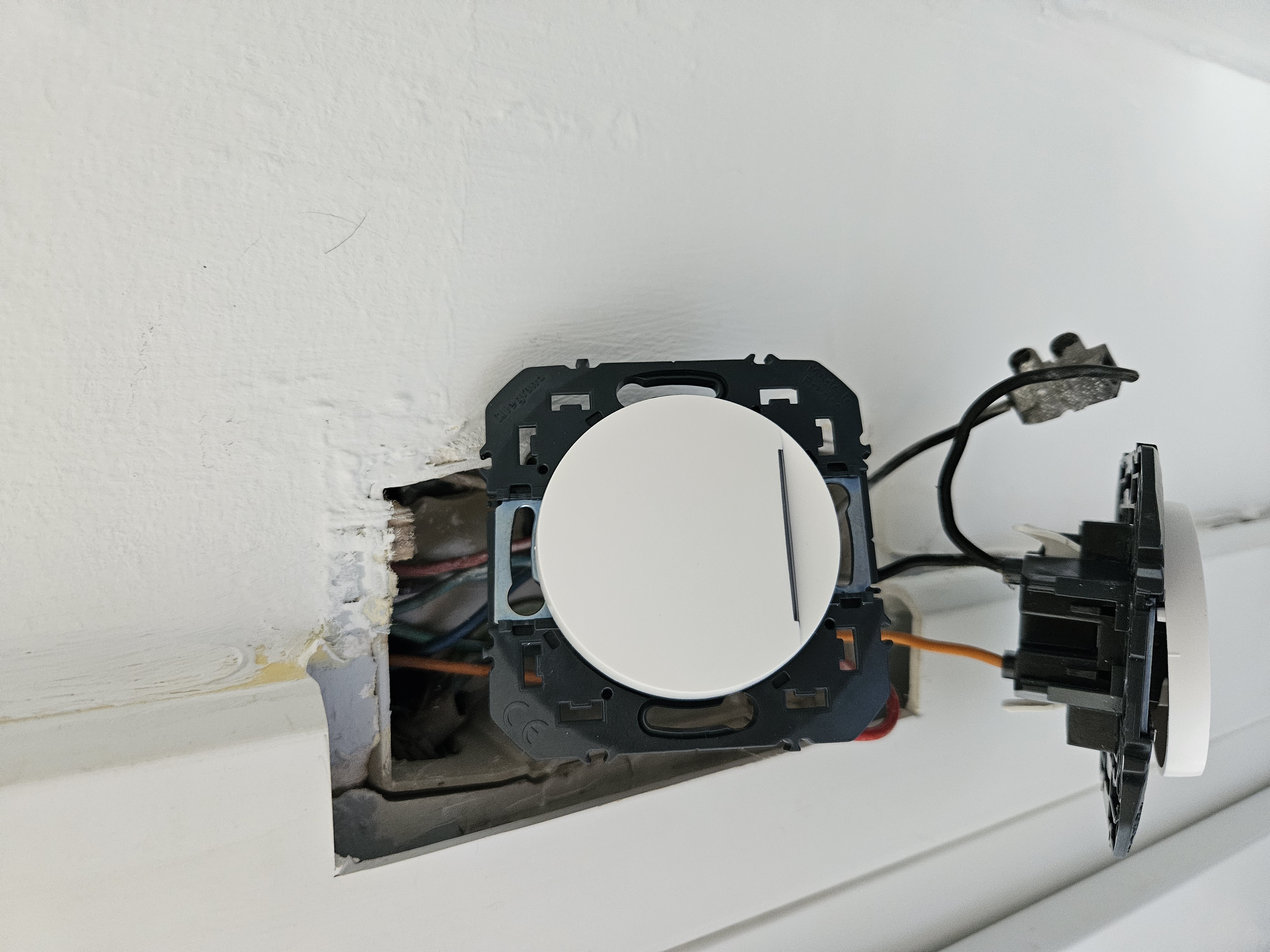

    ​J'ai besoin de votre aide pour le câblage d'un interrupteur va-et-vient de la gamme Legrand Dooxie. J'ai réussi à brancher le premier, mais le second me pose problème.
    ​Voici ce que j'ai :
    ​Un interrupteur va-et-vient Legrand Dooxie (sans voyant lumineux).
    ​Dans la boîte d'encastrement, j'ai trois fils : un fil noir, un fil orange et un autre fil noir.
    ​Pouvez-vous m'expliquer clairement sur quelles bornes (L, 1, ou 2) je dois brancher chacun des fils pour que mon installation fonctionne correctement ?
    ​Merci d'avance pour votre aide !
    Sur le branchement photo la cofoguration que j'ai actuellement le va et vient fonctionne mais la position d'un interrupteur neutralise la commande. Par exemple si je mets en position basse celui de l'entrée a l'entrée b ne fonctionne pass. Mais sur la position haute les deux fonctionnent... pas très clair mais pas évident a expliquer.
    Voici une phoot de mes branchements (les fils sont z couleurs identiques sauf le orange donc pas évident.
    Nom : 20250907_085540.jpg
Affichages : 1471
Taille : 7,13 Mo
    Merci d'avance
    Je n'arrive pas à mettre la phoot de l'ancienne installation ni le schéma fourni avec l'interrupteur. Je le ferai lors d'une réponse si j'y arrive.

    Re : Problème témoin lumineux interrupteur Legrand Dooxie - Aide branchement
    inverse l'orange avec le noir de la borne L

    Lexrex
    Je constate que mes deux questions ont été fusionnées !
    Merci beaucoup forhorse pour la solution proposée. Ca fonctionne parfaitement.
