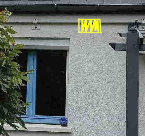

    j'ai acheté un projecteur à led, basique (sans détecteur de présence. Nous préférons l'alllumer manuellement quand nous voudrons éclairer la terrasse et le jardin).
    Mais voilà, j'hésite entre trois solutions pour le passage du câble.
    J'ai déjà ma préférence mais j'aimerais tout de même d'autres avis, surtout qu'un membre du forum aura peut-être une quatrième solution !
    - Le câble passe par un trou traversant le parpaing et le placo-plâtre (pas de pb, j'ai 3 forêts assez longs).
    C'est la solution que je préfèrerais !

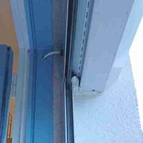

    - il passe dans un trou percé dans l'encadrement de la fenêtre, soit en haut soit en bas.
    Accessoirement, pour la fixation du projecteur: deux colliers métalliques en inox sur le long profilé laissé après enlèvement d'un store-banne (et qui m'a bien servi pour accrocher la pergola.)

    Bonjour , Si traversée dans la maconnerie, prévoir un gaine isolante pour la traversée qui aille d'un coté à l'autre.

    Tu ne peux pas passer par le dessus du plafond ?
    Entre la toiture et le dessus du plafond il doit y avoir un vide ? Genre de grenier. est-il accessible ?
    Ensuite, il suffira de descendre et de traverser le "cache moineaux". Aucune traversée de mur.

    En fait il y a des combles aménagés, et pas de grenier. En tout cas merci pour cette idée, je vais chercher aussi une solution de ce côté-là.
