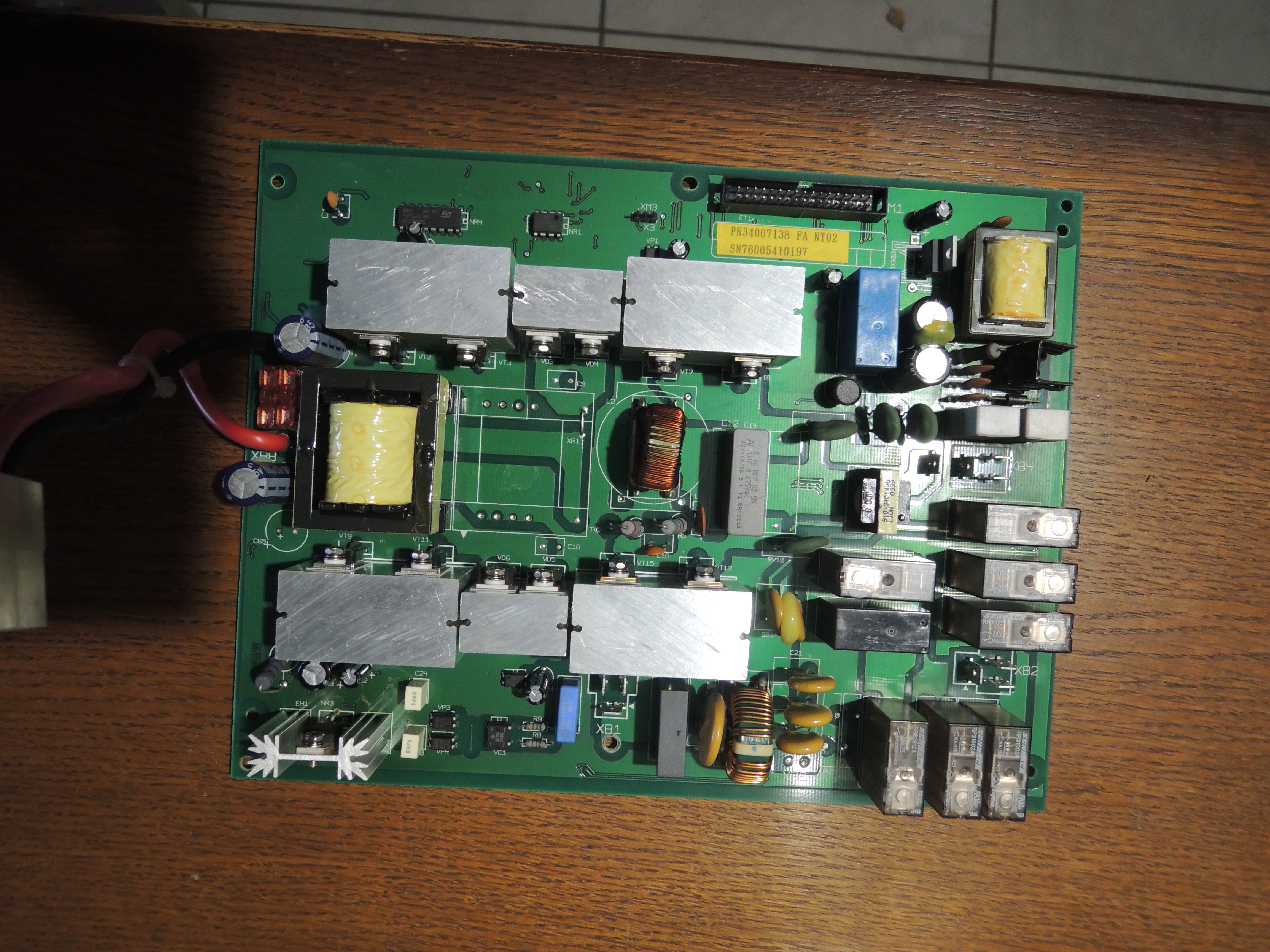

    J'ai mon onduleur MGE800 qui est tombé en panne lorsque je l'ai rebranché après un certain temps d'inactivité..
    Après investigation, il se pourrait que ce soit sur un condensateur de filtrage au installé sur L1 ou le neutre. Il s'agit d'un condensateur Vishay 100nf J 400V 379 MKP.
    Je souhaiterais tester que ce soit bien ce condo qui est la source de la panne.
    Je dispose d'un condo de 100nf 275vac X2 MKT. Pensez-vous que je puisse tester la carte aevec ce condo ?
    Merci d'avance

    Bonjour Avec une si faible valeur....le 230v risque d'etre fort géné pour passer à travers.
    On ne sait avec quel multimétre la mesure a été faite ?
    Il serait fort intéressant de VOIR l'emplacement de ce condo (photo).
    C'est toujours un apport...supplémentaire..pour aider à comprendre..
    Normalement il devrait etre positionné entre Phase et terre ou
    entre phase et neutre...parfois c'est les deux si plusieurs condo.
    en attente de photos.

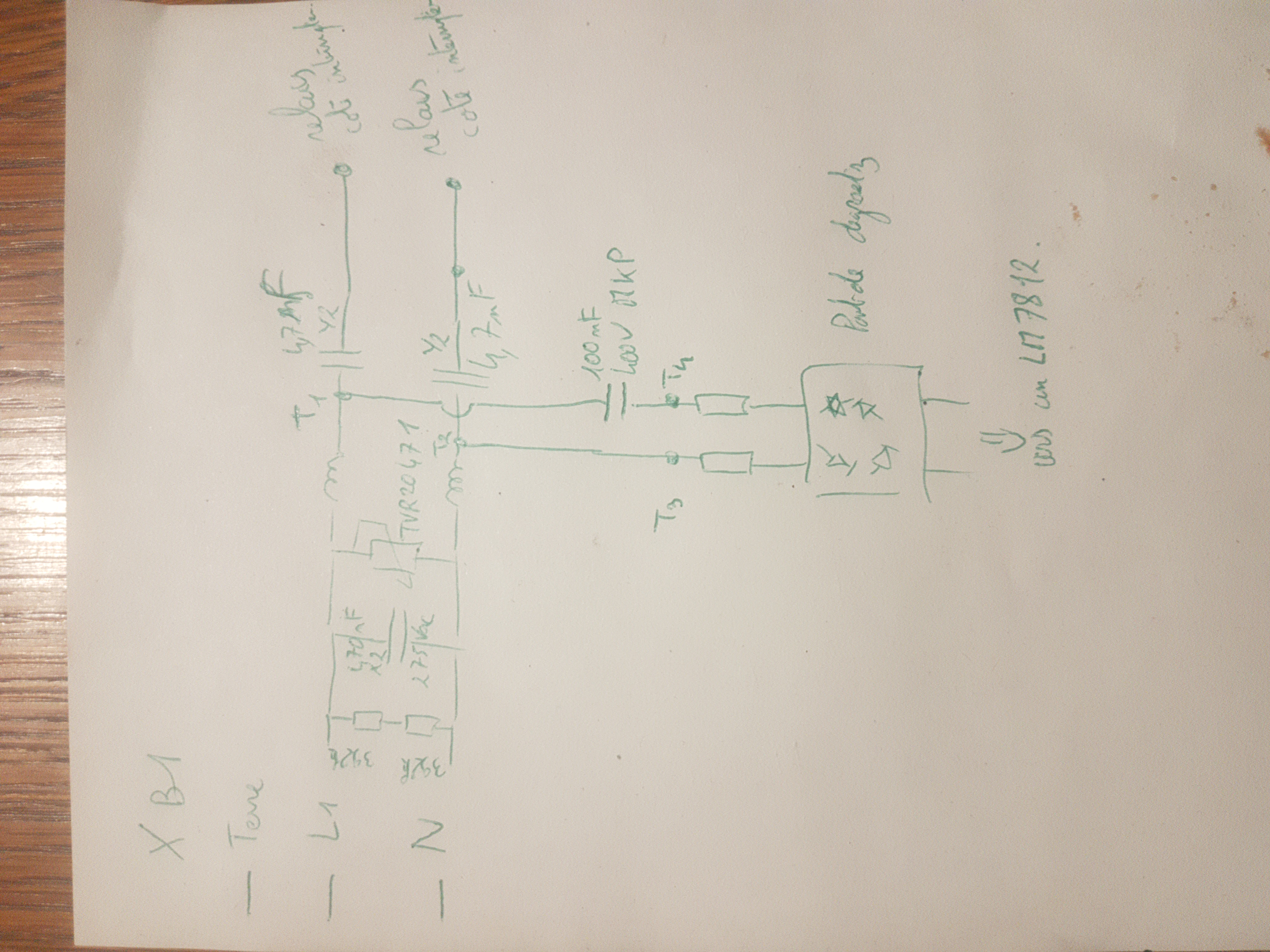

    Je n'ai pas de schéma complet. J'ai essayé de reporter ce que je pouvais et connaissais :
    Alors j'ai 230V entre les points T1 et T2, mais je ne les ai pas entre les points T3 et T4. C'est ce qui me fait dire que le condo en ligne est en circuit ouvert.

    Alors oui tu peux remplacer le 100 nF par ton modèle. Mais pas le shunter !
    Par contre je suis dubitatif concernant les Y2, mais on ne voit pas la suite.

    Pour les Y2, sur la photo ce sont C21 et C27, il sont à droite de L3 (la double bobine).
    Le relais en question est un relais commandé par du 24V. C'est le 230 qui est commuté.

    ce n'est pas du tout un antiparasite!
    ce condensateur de 100 nF constitue une impédance mise en série dans l'alimentation du pont de diodes.... pour limiter le courant fourni au pont à une valeur acceptable....
    si tu commettais la faute de le shunter... ça ferait crâmer le pont de diodes et les circuits basse tension qu'il alimente...

    Bon ba ça fonctionne, c'était bien cela.
    Je vais voir pour acheter un condo similaire à celui qui y était.

    Je confirme bien sûr les corrections apportées par les participants. Mais j'ajoute une précision de taille.
    Monté où il est, ce condensateur n'est pas de filtrage mais de "liaison", soumis au secteur, et qui n'a pas le droit de claquer sous peine de dégâts irrémédiables. Il doit être de classe X2 comme celui que tu as essayé.
    Je suis surpris qu'il ne fasse que 100nF, car il ne laisse passer qu'un faible courant. Ce doit être pour autoriser une fonction ou une signalisation.
    Possible aussi qu'il ait été victime de sa "qualité" X2. En cas de surtension, il change sa valeur dans le sens d'une baisse, et, en vieillissant, il ne fournit plus assez de courant au circuit qu'il alimente.

    Ce que je peux constater, c'est que les relais sur mon schéma retranscrit (post #7), le 230V est commuté par des relais 24V. Par ailleurs, tant que les batteries ne sont pas présentes (2x12V en série, donc 24V) l'onduleur ne démarre pas.
    Par conséquent, il y a une fonction de sécurité qui est alimenté via le 12V du régulateur LM7812 qui va vérifier s'il y a une tension au niveau des batteries ; ce qui rejoint ce que tu dis.
