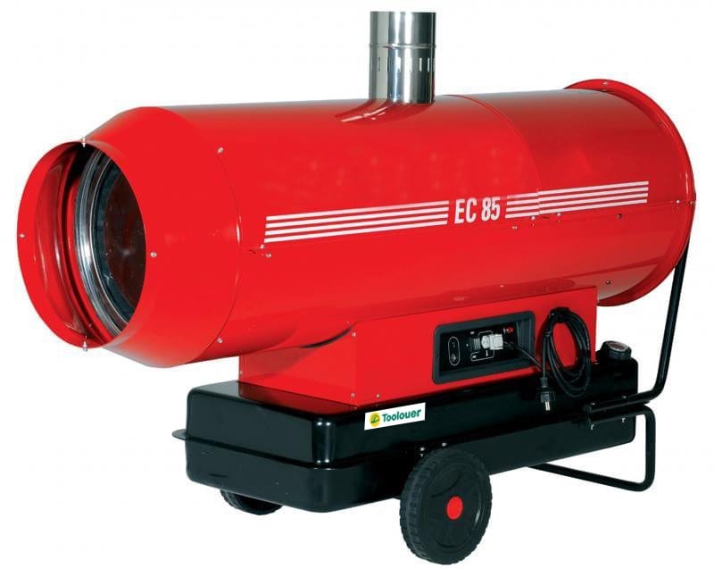

    Moi, je force la ventilation avec un ventilo de chauffage de chantier (ventilo seul). Avant de pénétrer et pendant le temps de travail.

    en aspirant bien l'air du fond de la cuve (en bas, où s'accumule le gaz carbonique mortel... et malheureusement inodore....)
