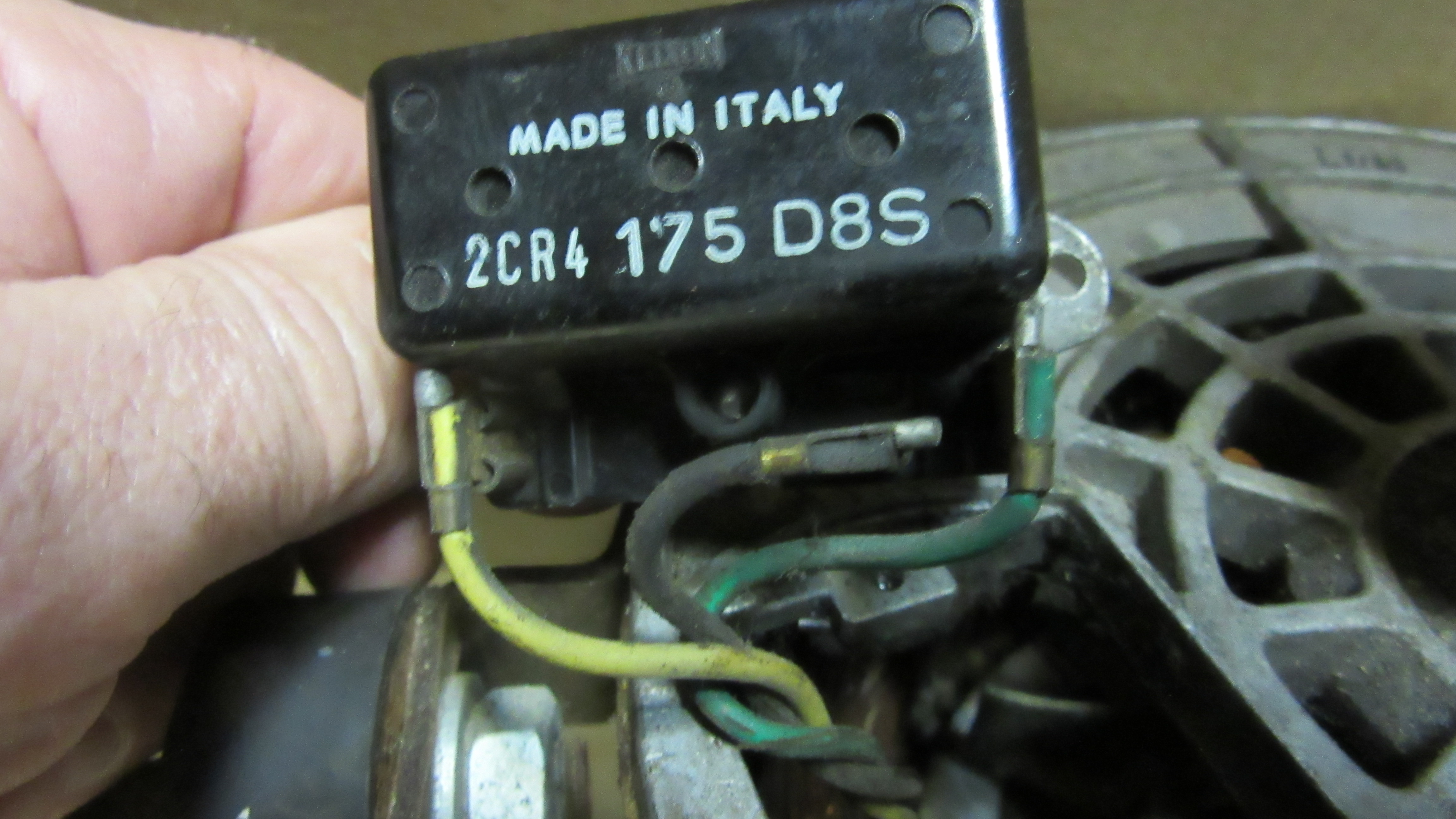

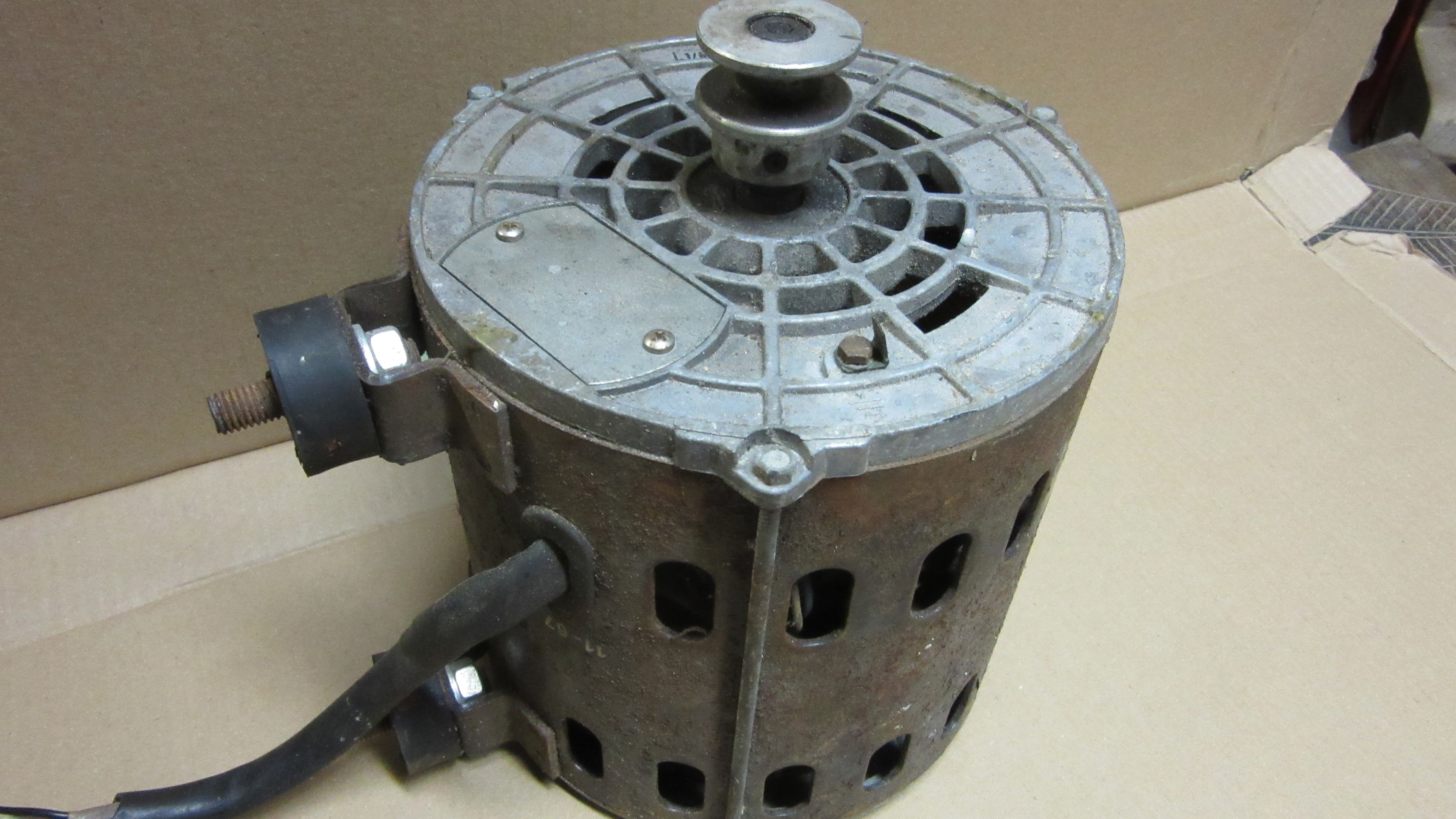

    je sais ce sujet déjà traité mais je bloque et pourtant je suis le câblage que mon beau père avait fait et qui doit être correct (personne capable de bobiner des moteurs)
    C'est un ancien gros moteur de machine à laver avec 2 condensateurs de 10 et 50 ohms (4 fils) 2 fils supposés pour l'inversion du sens de marche, 2 fils un pour la GV et un pour la PV
    j'effectue le montage avec une ampoule de 100w ou de 60w en série, le moteur démarre (ampoule allumée) mais quel que soit le montage le moteur tourne au ralenti même si j'enlève l'ampoule

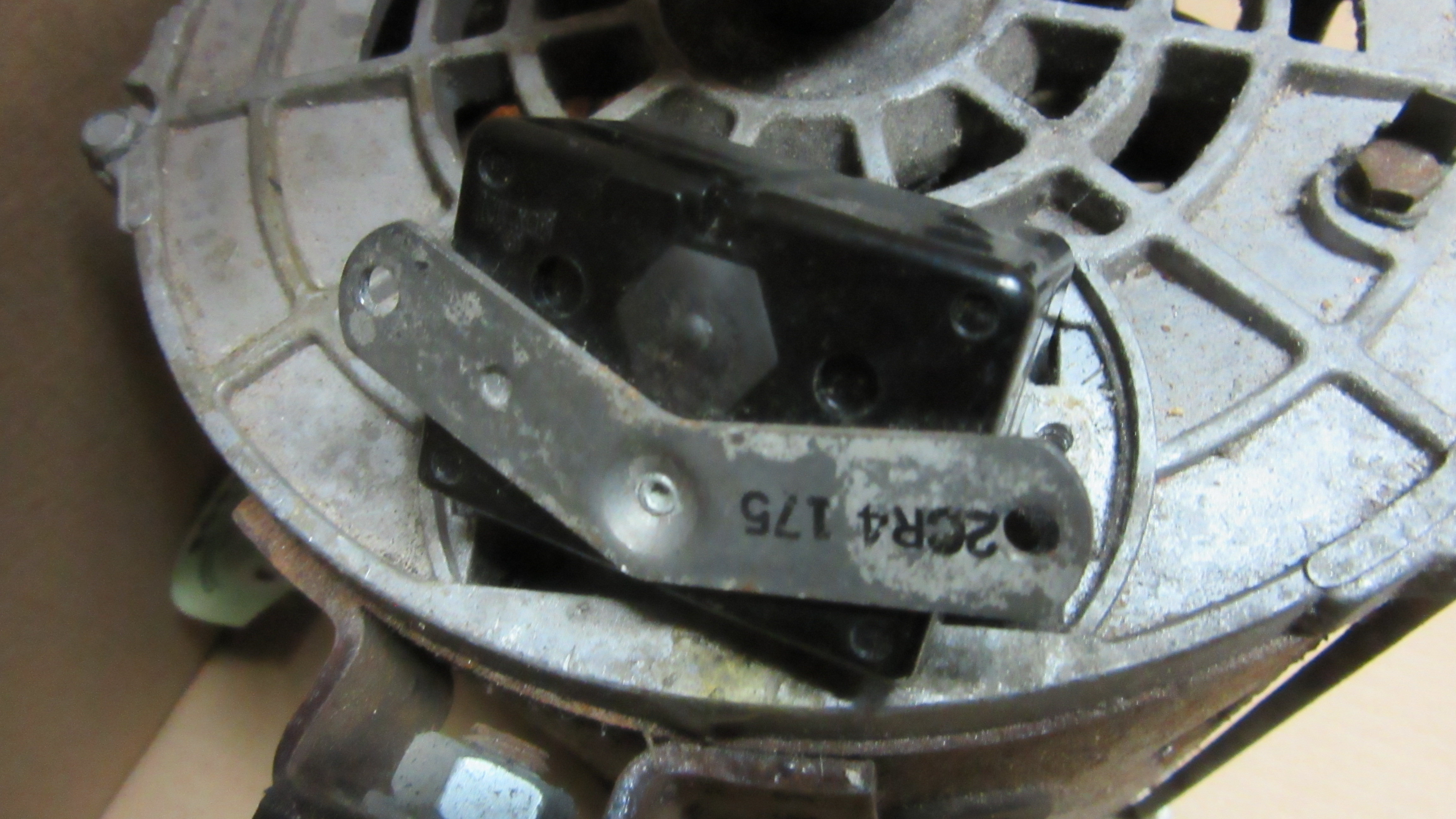

    le moteur est équipé d'un klixon 2cr4
    j'ai un 2ème moteur câblage quasi similaire, le klixon semble correct, cette fois le moteur ne démarre pas du tout (ampoule s'allume)

    ce n'est pas simple parceque sur ces moteurs , il y a les vitesses lentes (lavage ) avec 2 sens de rotation et la grande vitesse ( essorage )
    suivant ce que vous voulez en faire , il faut trouver les differents bobinages
    le klixon sert au demarrage de la grande vitesse ,

    "le klixon semble correct": semble correct n'est pas suffisant, qu'est ce qui vous fait penser que ce relais-klixon est en bon état ? il semble que ce soit un ensemble relais universel (ctp) et klixon de sécurité

    Pourquoi le klixon semble correct, j'ai testé les 2 klixons montés sur 2 moteurs quasi identiques et je trouve les mêmes références.
