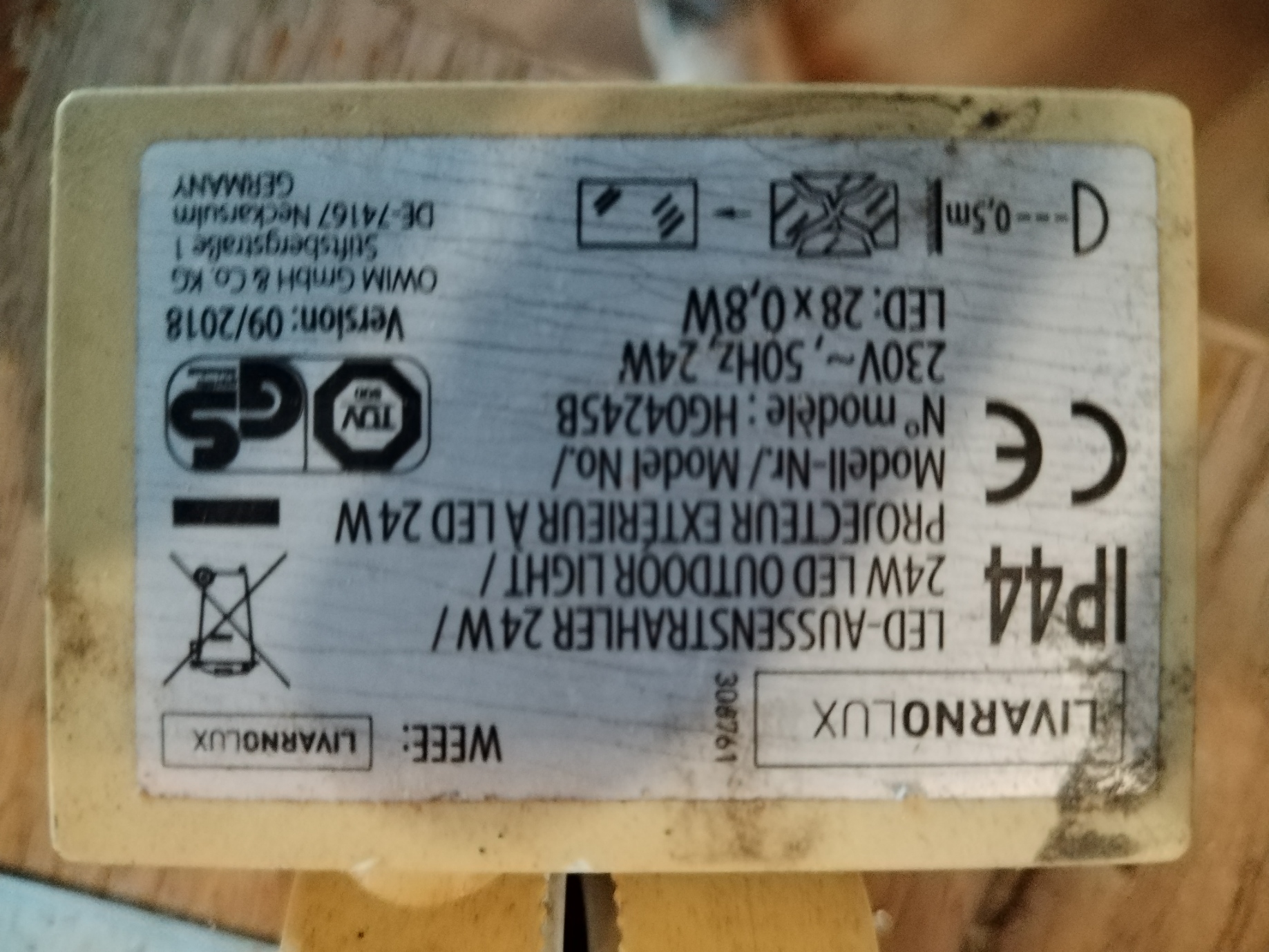

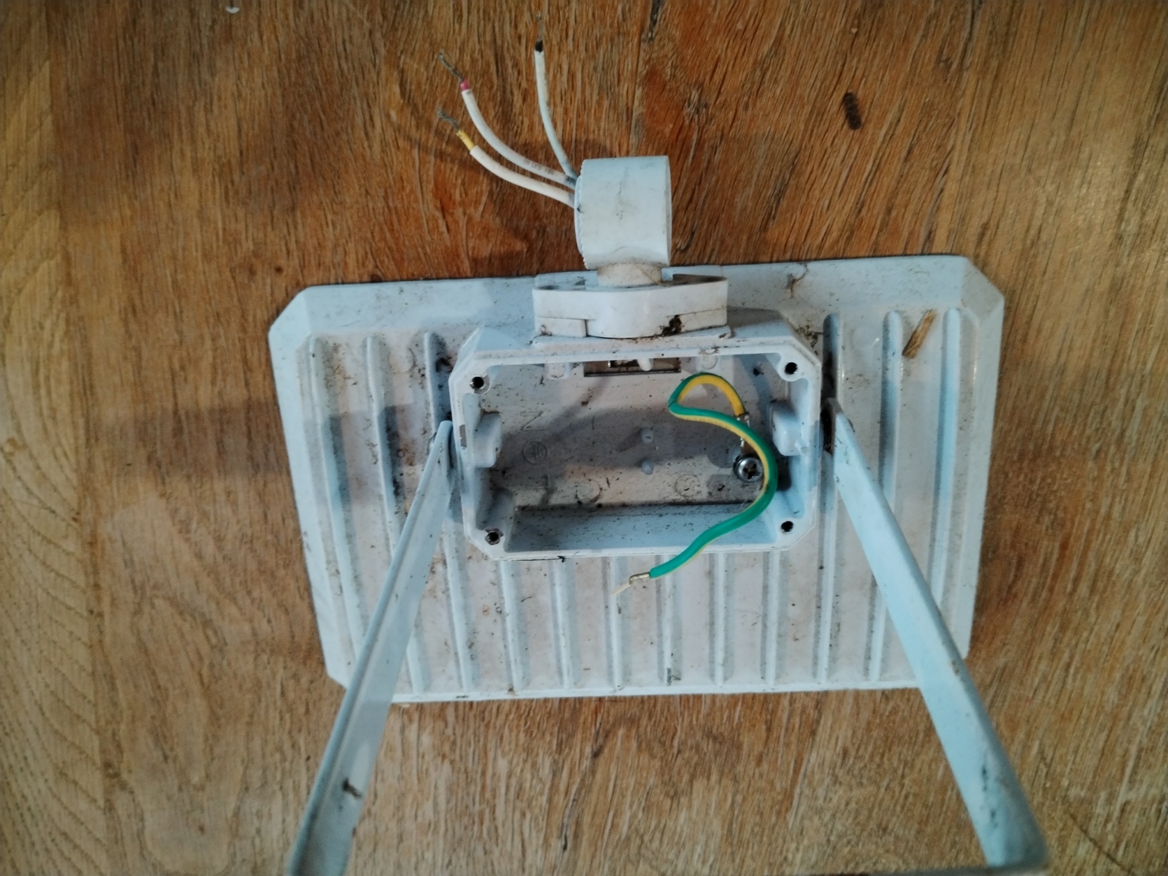

    j'ai plusieurs spot led que je voudrais réutiliser mais sans la partie détection, voici les photos : IMG_20251224_104003.jpgIMG_20251224_104149.jpg
    1x la détection du spot démonté il y a 3 fils : 1 rouge, 1 noir et 1 jaune.
    Savez vous la tension à utiliser et les fils à raccorder ?
    Merci !
    Re : shunt détection spot led
    Je ne comprends pas le raccordement sur la photo 1.
    Il doit y avoir 3 fils d'alimentation ou un domino pour PH - N et Terre !
    Les 3 fils blancs ? ? ?? ( 1 rouge, 1 noir et 1 jaune. ???)
    Ce genre de spot doit posséder une électronique interne. Pas sûr que tu pourras supprimer le détecteur ?
    Il faudrait l'ouvrir un peu plus ?

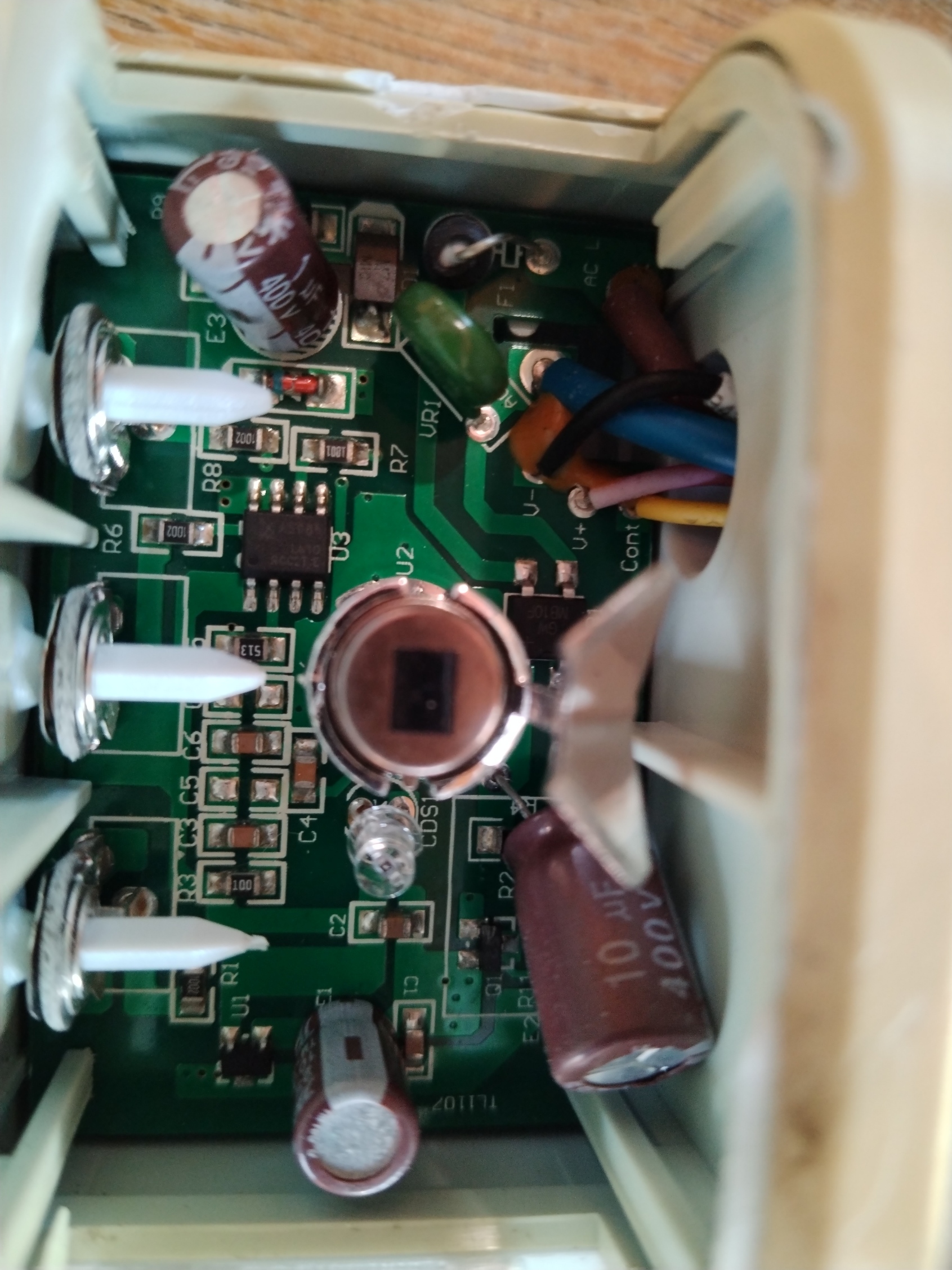

    Effectivement l'électronique est dans la détection déjà démontée, voilà ce qu'il y a dans cette partie, on y voit v+ en rouge, v- en noir et cont en jaune :
    Nom : IMG_20251224_121447.jpg
Affichages : 149
Taille : 998,3 Ko
    Je me disais qu'en utilisant un driver direct sur + et - ça fonctionnerait mais mes compétences s'arrêtent là...!

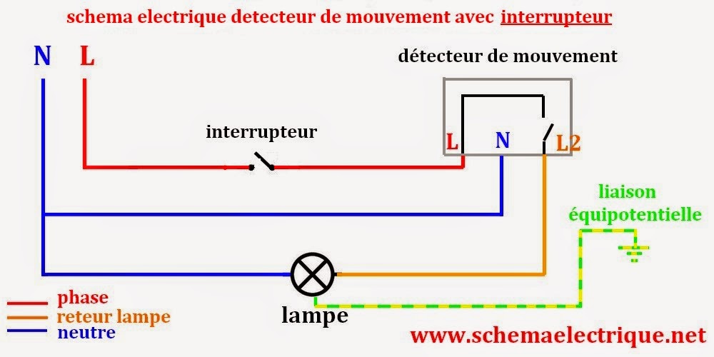

    En general il y a 3 fils sur le detecteur ( l, n et cmd )
    Le signal de cmd est une commutation du secteur par triac ou relais
    Il suffit de sonder chaque fil avec les 2 fils de liaison secteur pour trouver la phase et le neutre
    Celui qui reste sera celui qui alimente le spot en secteur ( sachant que l’autre cote est deja relie a la phase ou au neutre )
    relier a un des 2 autres : Soit il s’allume , soit c’est l’autre qu’il fallait choisir

    Apres un bon zoom , il semblerait que ce soit cette carte qui servent d’alim et driver des leds
    Je vois 2 fil ac ( marron et bleu ) et 3 fils rouge noir jaune , v- , v+ , cont
    On sait que le spot fait 24w , donc pour reutiliser il faut connaitre la tension de leds
    Et il faut un testeur de led pour la mesurer et determiner les fils
    Avez vous ca ?

    Mais ca ne doit pas etre des leds directement , et ca n’est certainement pas une tension de led
    Il faudrait 34A pour faire 24W avec ca
    Y a peut etre de l’electronique encore derriere ces 3 fils et probablement un drivers
    Mon intuition et le marquage diraient , une tension comme 12 , 24, ou 36V et un signal de controle sur le jaune "cont"
    Avec une alim de labo reglable en tension et en courant , je testerai un courant de 10ma en augmentant la tension de 5 a 30v doucement
    Voir si y a un circuit qui consomme , combien et une augmentation progressive ducourant
    Avec le fil jaune en l’air , a la masse , ou relier au + avec une R de 10k a 1k
    Bref soit on ouvre le spot , soit on experimente avec le max de protection si on veux pas tout cramer
    L’autre solution est de brancher le detecteur sur le secteur et mesurer la tension v- v+ et v- cont
    Mais avec toutes les precautions necessaires vu que c’est relie au secteur et on ne sait rien du schema
    Danger de mort !

    les fils qu'on voit sur la photo post1 sont ceux qui alimentent le détecteur, le secteur se branche dans le boitie juste derrière les leds

    Meme si c’est abandonne
    Pour le fun , je repond a titijoy
    Le boitier du #1 ne devait faire que transiter le secteur vers le detecteur et repartir en bt dans le meme boitier pour les leds
    Voir fils en haut du #4
    On voit du ac , un ou plusieur pont , et des signaletique dc
    Je pense que si il y avait une carte a ce niveau popop nous l’aurais montre

    c'est probable en effet, d'autant qu'on voit des condensateurs en 400v, ce qui est le signe d'une alim à découpage

    Piefra
    C’est pas pour ce modele ( cf post suivant celui la )
    C’est pour les cas ou le detecteur est alimentes en secteur par le spot avec 2 fils et le detecteur allume le spot via un 3eme fils
    Comme c’est souvent le cas
    D'accord pour ce schéma de principe mais est-il adapté au cas de popop ?
    Ce n'est pas ce que j'avais imaginé à la lecture du #1.
