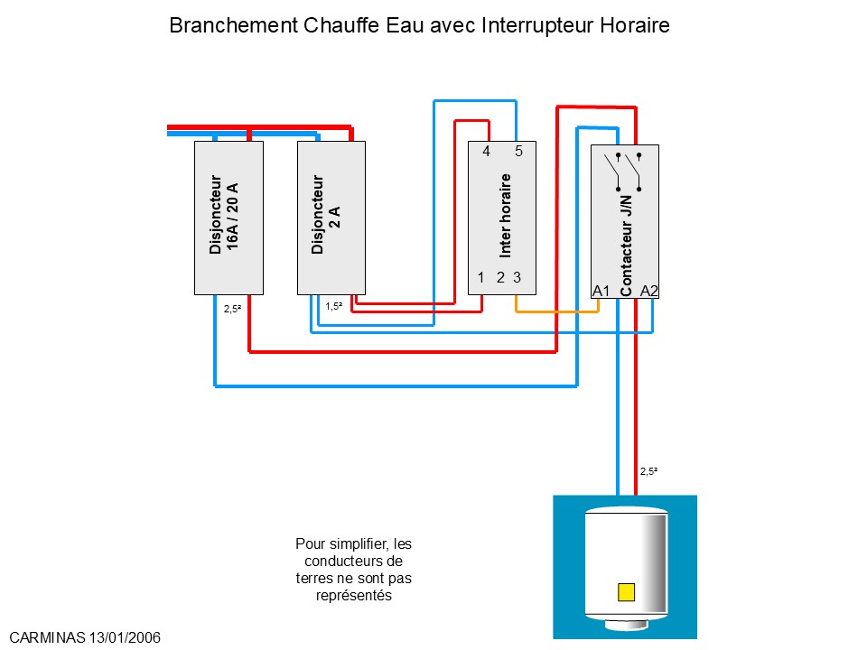

    Je compte installer un cumulus avec :
    PERRY Interrupteur horaire 16Amonophase journalier
    SCHNEIDER Resi9 XP Contacteur Jour/Nuit 20A 2NO monophase
    https://www.perry.it/fr/prodotto/1io-0022-1.aspx
    pour “heures creuses / heures pleines". Sauf que je ne trouve pas de schéma de cablage.
    Pouvez vous m'aider?
    Merci a vous

    Comme ceci
    Nom : Provisoire.jpg
Affichages : 65
Taille : 68,4 Ko
    A noter que dans votre cas, la liaison entre le disjoncteur 16/20A et le contacteur se fait directement via les bornes et pas par fils.

    Merci donc l'alim du cumulus sur 2 et 4 du ccontacteur?

    Citation Envoyé par kaklou Voir le message
    Non il faut faire un pont entre les bornes 1 et 4 du contacteur, puis raccorder ton chauffe-eau sur les bornes 3 et 5 du contacteur (avec le contact en "ON" pendant les heures creuses)

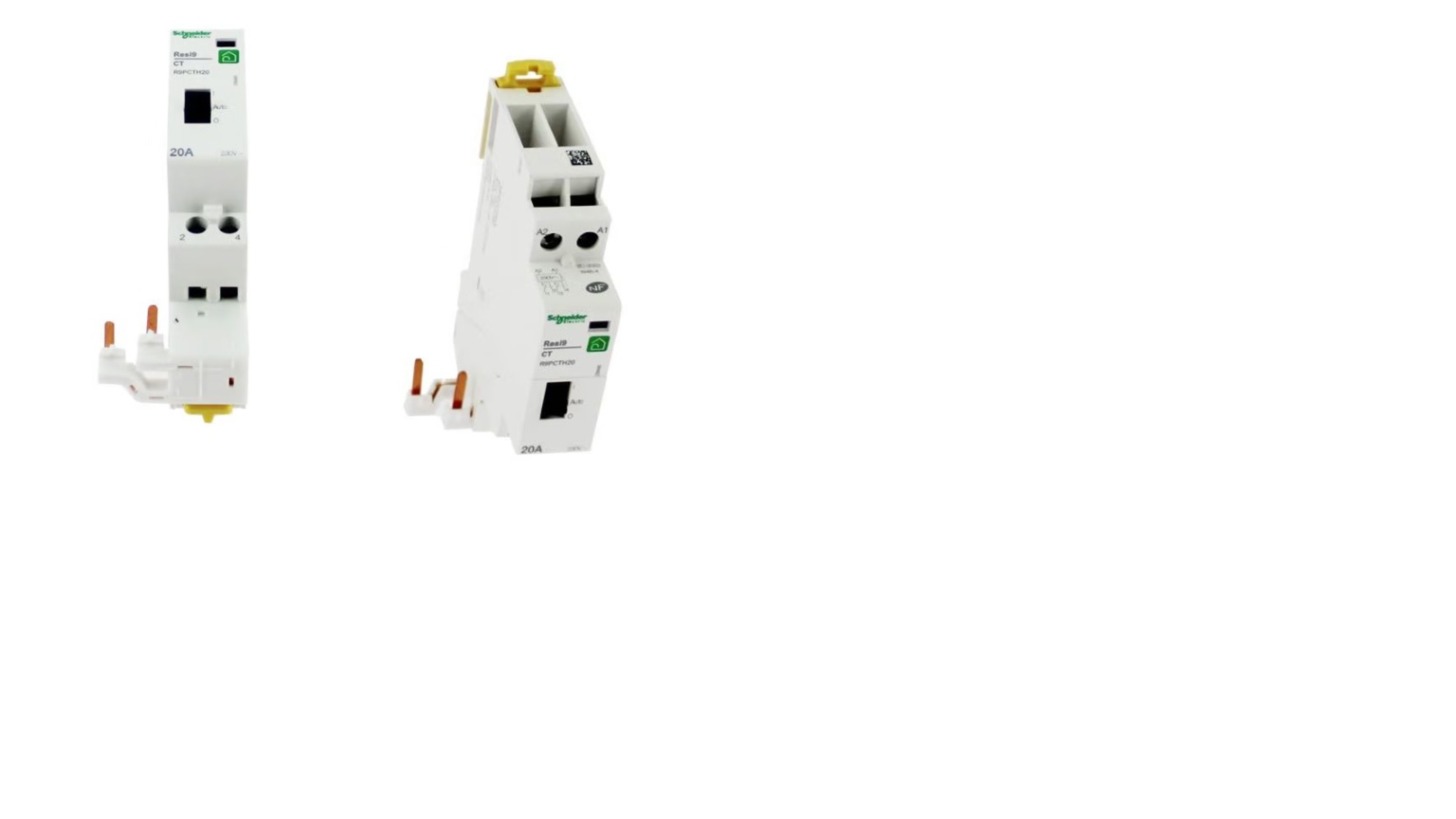

    Alors excuse moi je dois etre blond... mais je vois pas de borne 3 et 5 sur le contacteur...

    Il faudrait que tu précises une bonne fois quel matériel tu veux utiliser, dans ton premier post le lien montrait un interrupteur horaire permettant de gérer directement la puissance, mon propos précédent concerne ce matériel là.

    bonsoir suivre le schéma de carminas et suivre la documentation du constructeur :
    https://www.se.com/fr/fr/product/R9P...euses-2no-20a/
    le contact HC edf c'est le contact sec de l'horloge
