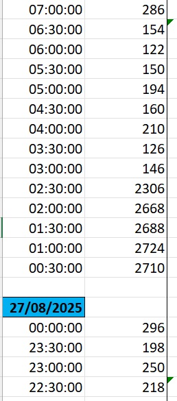

    est il possible de pouvoir comptabiliser le nombre de fois qu'un chauffe eau electrique se met un marche sur 24 heures et de savoir a chaque chauffe combien de temps il fonctionne.

    oui avec le linky en regardant sa consommation sur enedis (regarder à la 1/2h).
    ou chez son fournisseur d'énergie suivre sa conso
    et en connaissant sa puissance regarder son étiquette

    En 2026, tout est possible mais ça n'existe pas tout fait. C'est à "inventer" et à construire, en détectant la présence du courant dans le chauffe eau (sans intervention sur le chauffe eau lui même) ou bien en récupérant la présence du secteur 230V sur la résistance, ce qui nécessite d'ouvrir le chauffe eau et d'intervenir sur son câblage ce qui présente un risque.
    Muni de l'une de ces informations, il faut créer un programme, avec ou sans RTC (horloge temps réel) pour mémoriser les résultats et les restituer à la demande.
    En soi, ça ne présente pas un grand intérêt, si on n'y ajoute pas des informations complémentaires sur la capture (et mémorisation) automatique du débit d'eau chaude pour confronter les deux informations.

    le linky globalise tout mais un chauffe eau c'est un créneau de 1200-1800-2200 w suivant le modèle.
    un réfrigérateur c'est entre 60 et 100W, donc il sera facile de savoir où est le chauffe eau.

    S'il tourne de nuit, donc tout seul, c'est assez facile à identifier avec les stats du Linky
    Ici on voit clairement qu'il tourne entre minuit et 2H30 du matin

    En journée c'est plus délicat.
    Après, vous pouvez acheter du matériel de mesure qui ne regarderait que le circuit chauffe-eau, associé à un logiciel pour traiter les données., mais cela fait sans doute un peu cher pour cet usage.

    Et SI un four en chauffe en meme temps (madame cuisine).
    oui carminas a raison c'est plus délicat si il y a aussi un appareil gourmand en électricité, mais un four on sait si on a fait une tarte au pommes ou pas.
    il chauffera avec par exemple mon four c'est 2500w en plus et il y a beaucoup d'arret et de remise en marche donc ca fera moins.
    donc carminas son chauffe eau s'est arreté un peu avant 2h30 ?
    mais je ne sais pas si c'est enedis puissance ou son fournisseur d'énergie wh son tableau.
    ca demande un peu de gymnastique mais c'est faisable, et j'ai pu me rendre compte que j'avais programmé à 5h29 l'arrêt de mes congélateurs au lieu de 5h59.
    et j'ai aussi pu voir qu'un congélateur se coupe avant 6h00...
